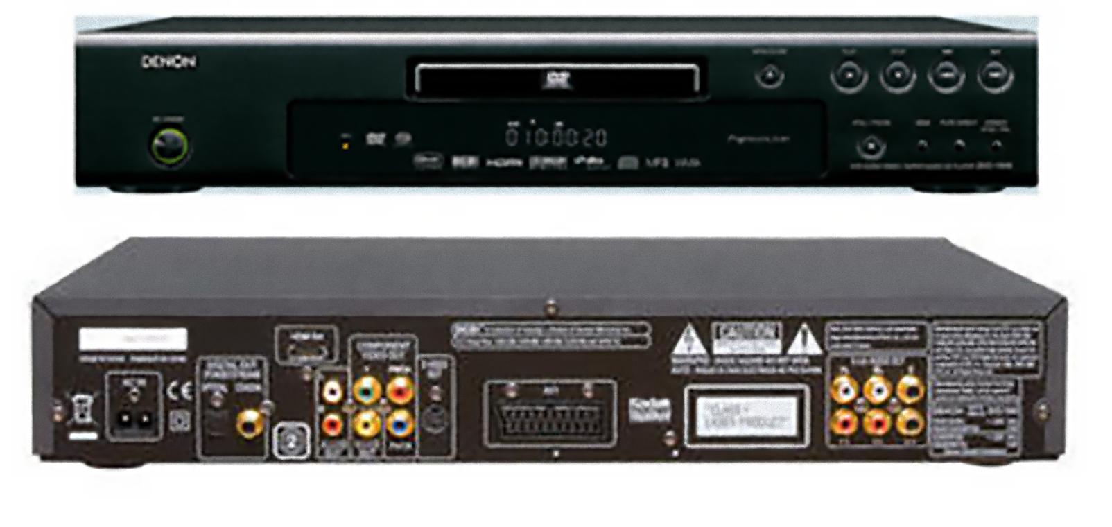

    Denon DVD 1940. Nie tylko odtwarza filmy, ale również przyzwoicie gra.
    Wybór kina domowego do salonu 25m2: Panasonic SC-BTT770EP-K czy LG HB954PB? około 350zł za używkę.

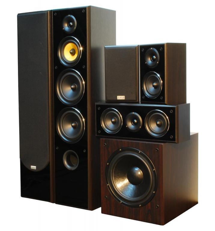

    TAGA HARMONY TAV-606. 5.1. Kompromis miedzy "plastikiem" a "prawdziwymi" kolumnami.
    Wybór kina domowego do salonu 25m2: Panasonic SC-BTT770EP-K czy LG HB954PB? około 1700zł za... nówki. Używki około 1300zł
    Razem daje Ci to 2600-3000zł.
