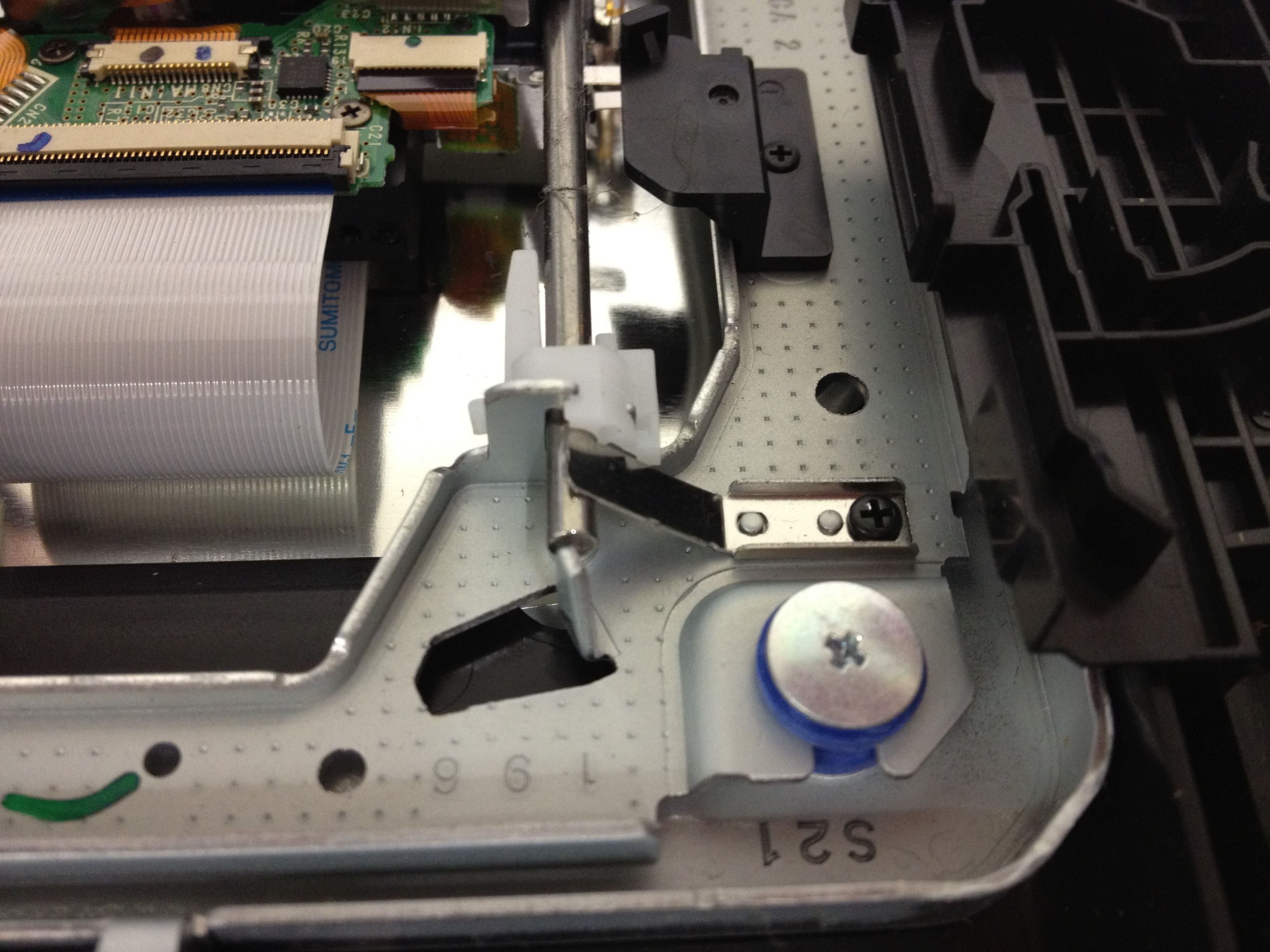

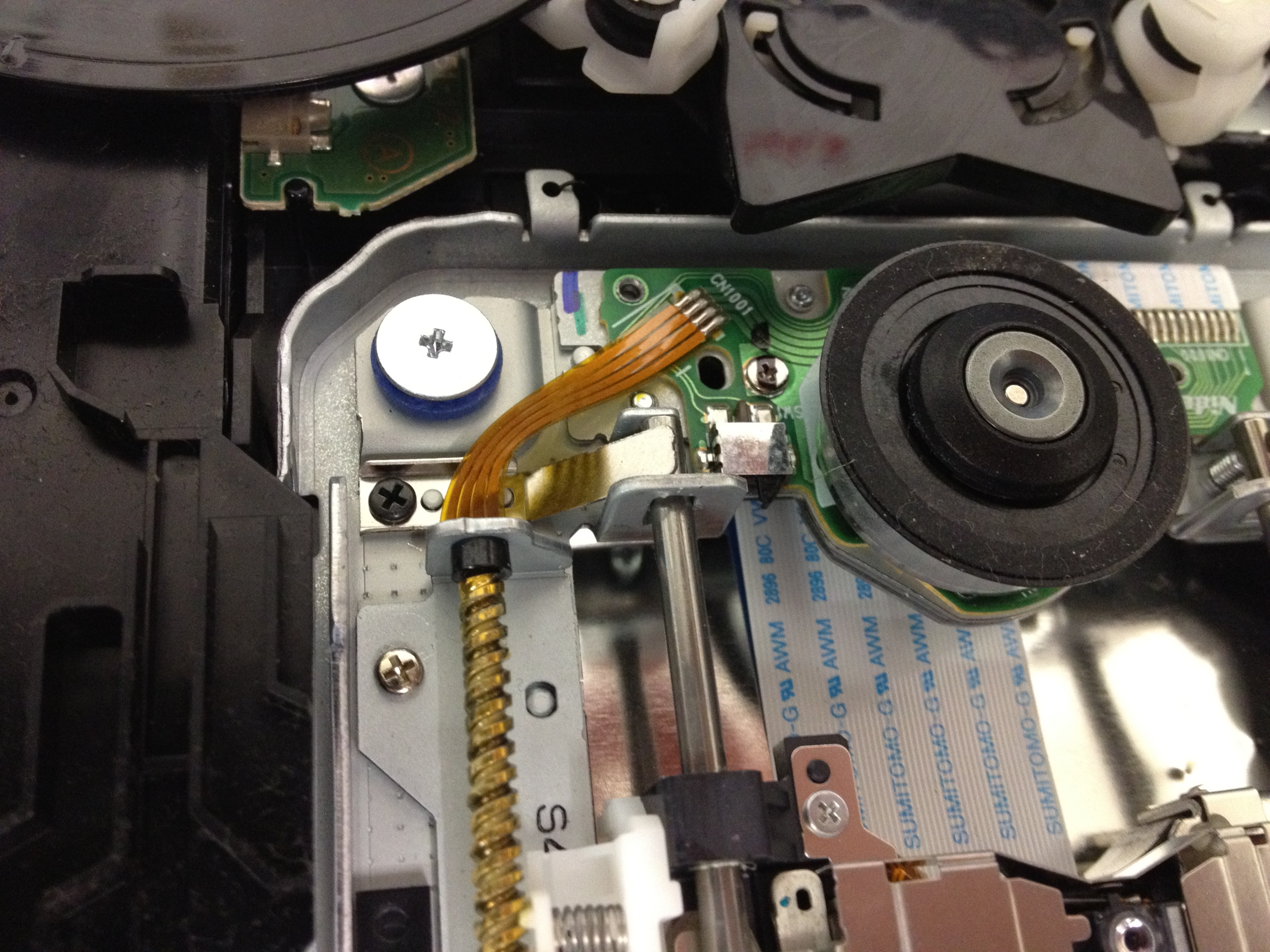

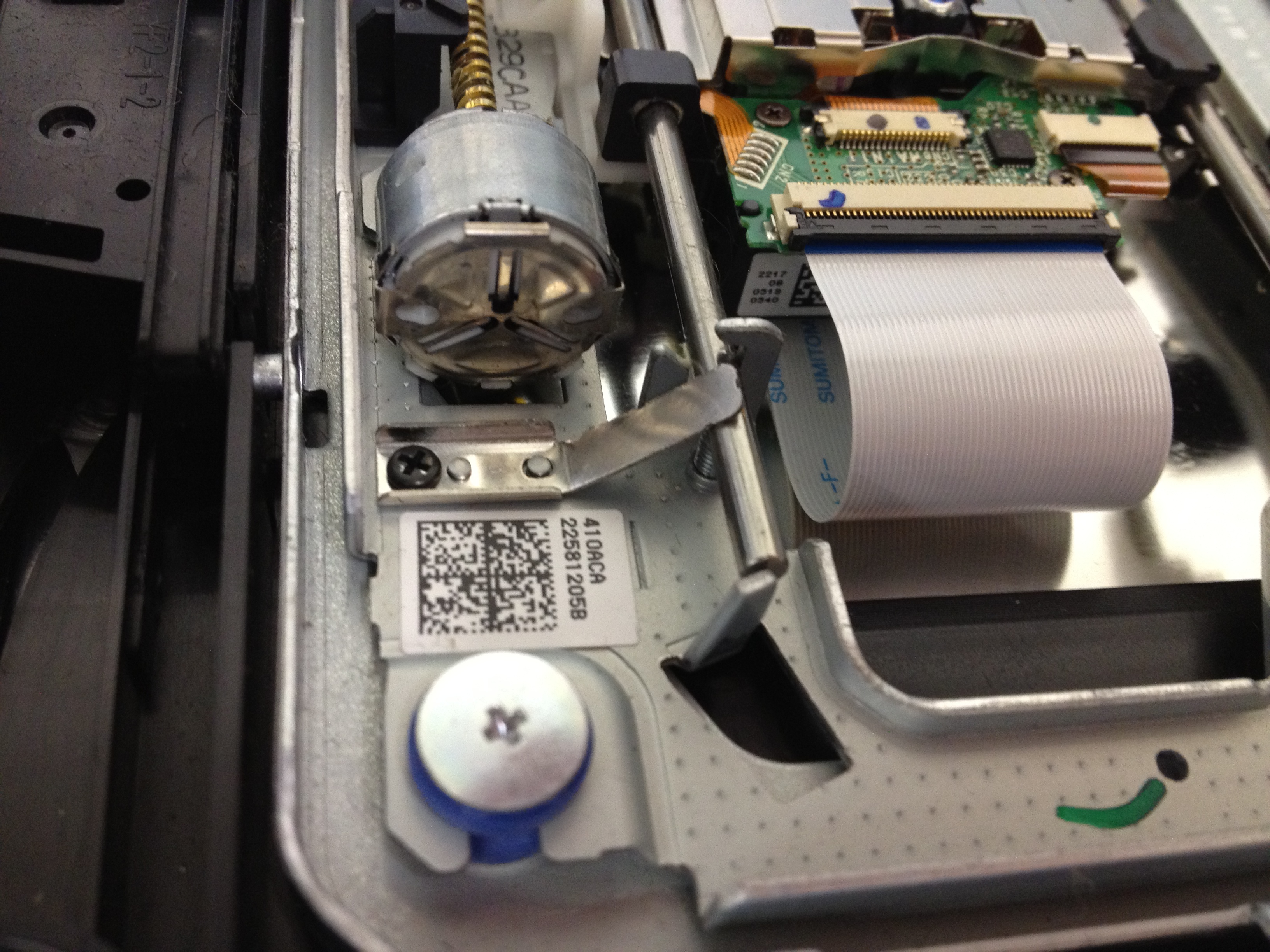

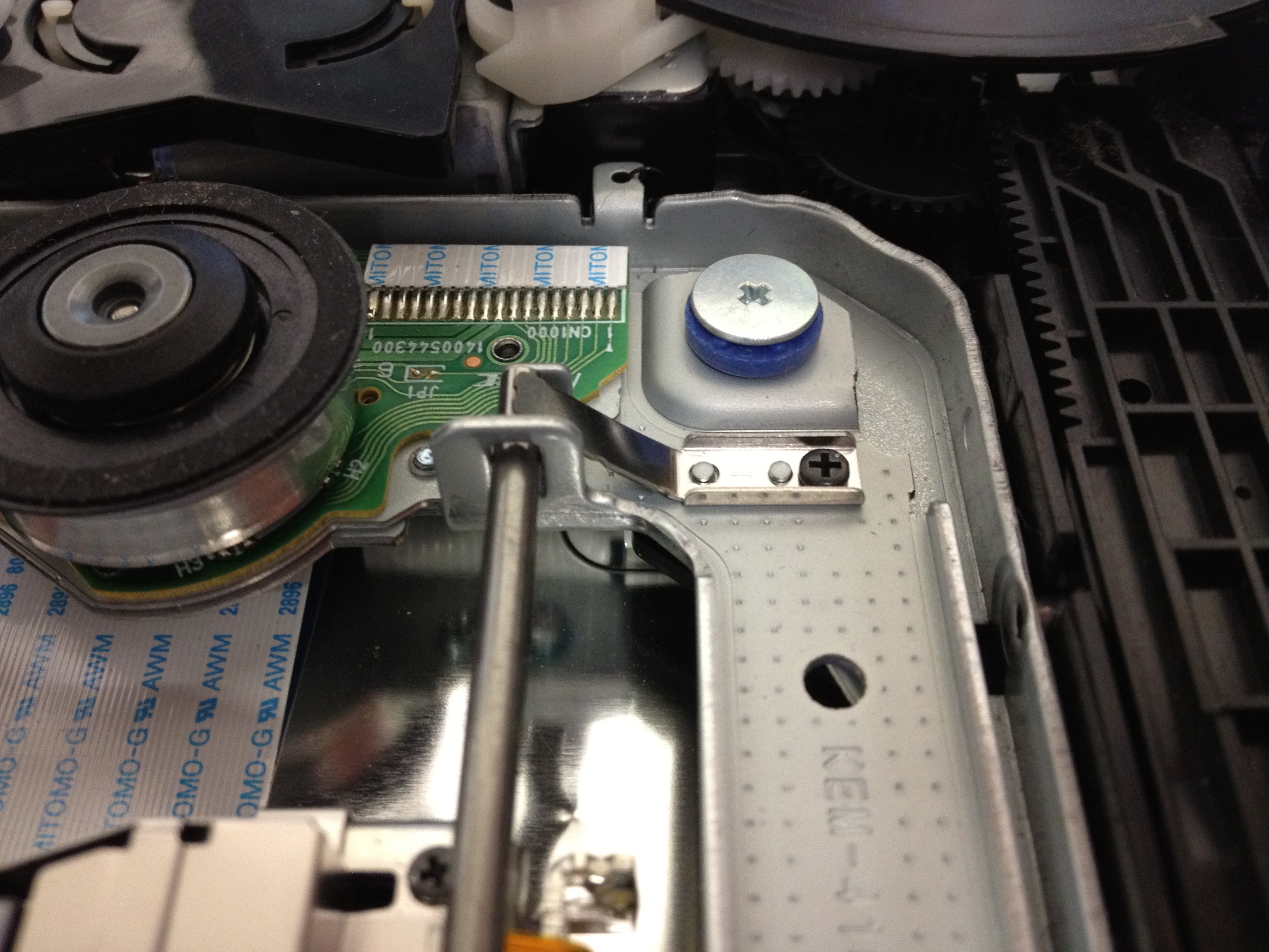

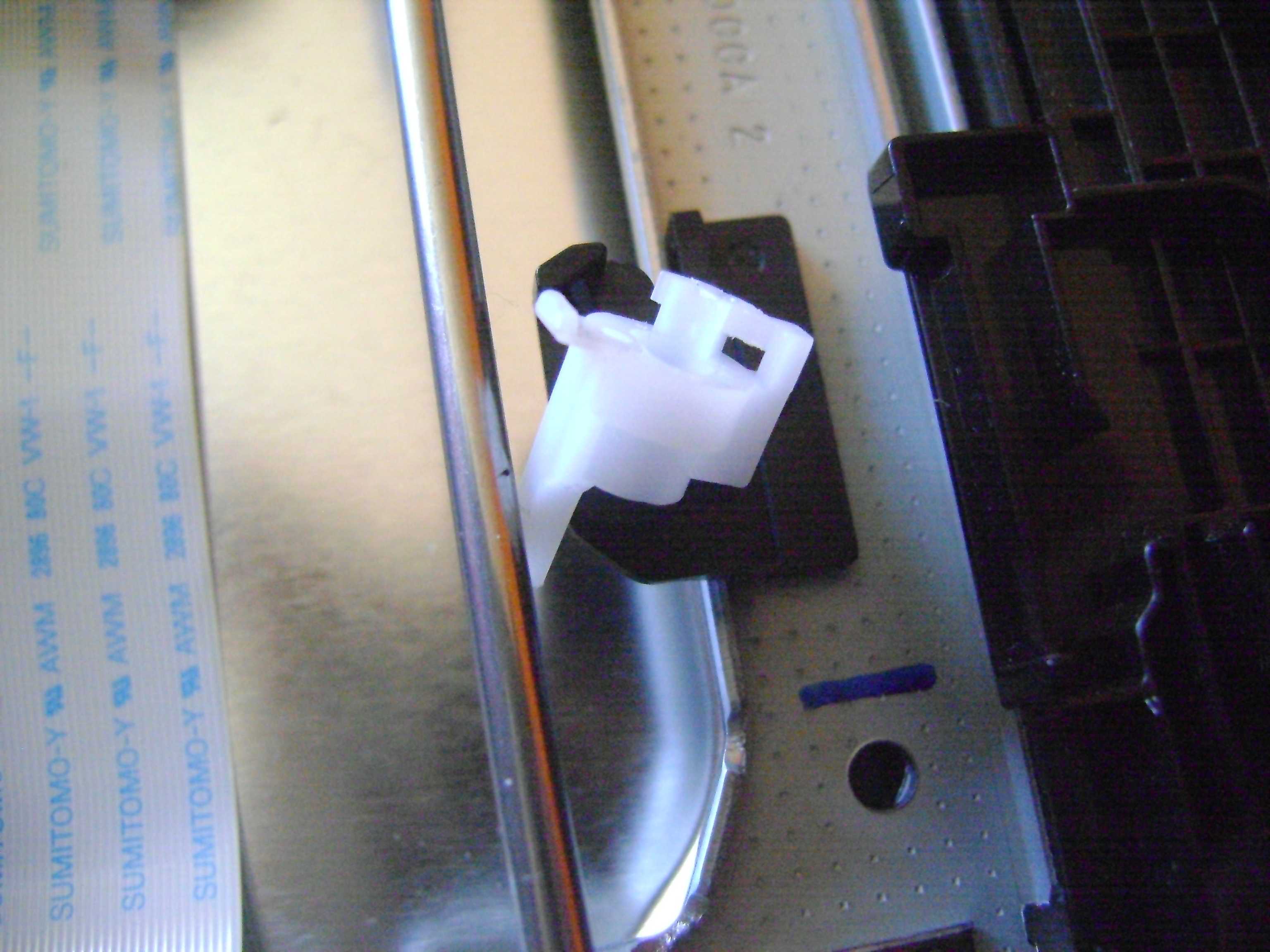

  • #3 10928498
    budafok47
    pospieszyłem się troszeczkę i odkręciłem oba druty i wypadł mi taki biały plastik przytrzymujący jeden z nich i nie mam pojęcia jak go tam znowu wsadzić na YouTube goście zawsze odkręcają jeden :( wyciągają zamieniają laser i po krzyku ech pomożecie? dzięki i
    pozdrawiam.
    Witam mam konsole j04 z niesprwnym napedem i l04 ze sprawnym ylod ;)
    tam powinien się znajdować ten plastik
  • #4 10929116
    ebry
    Poziom 30  
    Jaki plastik? Wstaw zdjęcie.

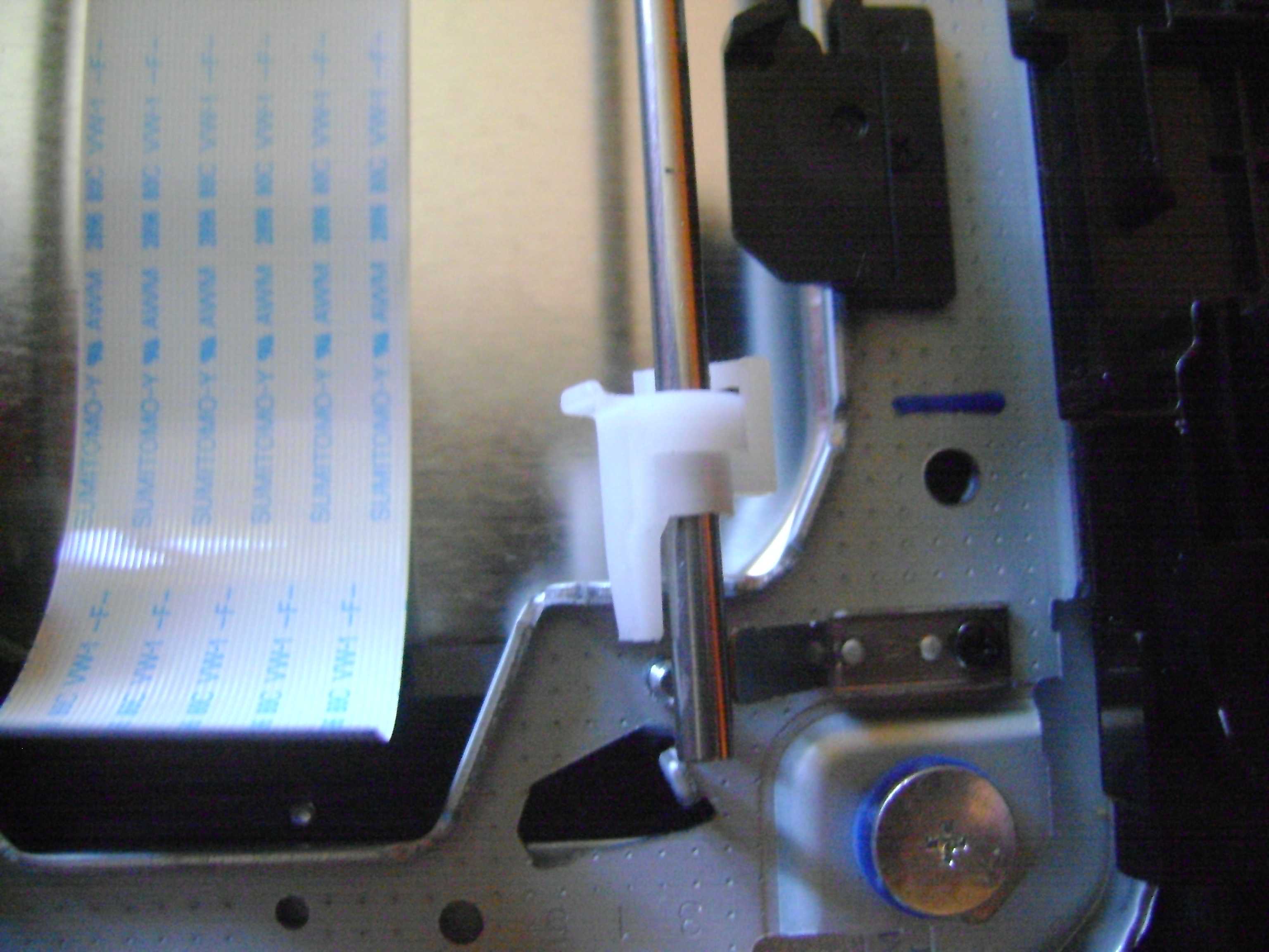

  • #5 10929869
    budafok47
    Witam mam konsole j04 z niesprwnym napedem i l04 ze sprawnym ylod ;) Witam mam konsole j04 z niesprwnym napedem i l04 ze sprawnym ylod ;) Witam mam konsole j04 z niesprwnym napedem i l04 ze sprawnym ylod ;) Witam mam konsole j04 z niesprwnym napedem i l04 ze sprawnym ylod ;)
  • #6 10929971
    ebry
    Poziom 30  
    Tak to powinno być. Docisk prowadnicy też masz źle założony.
