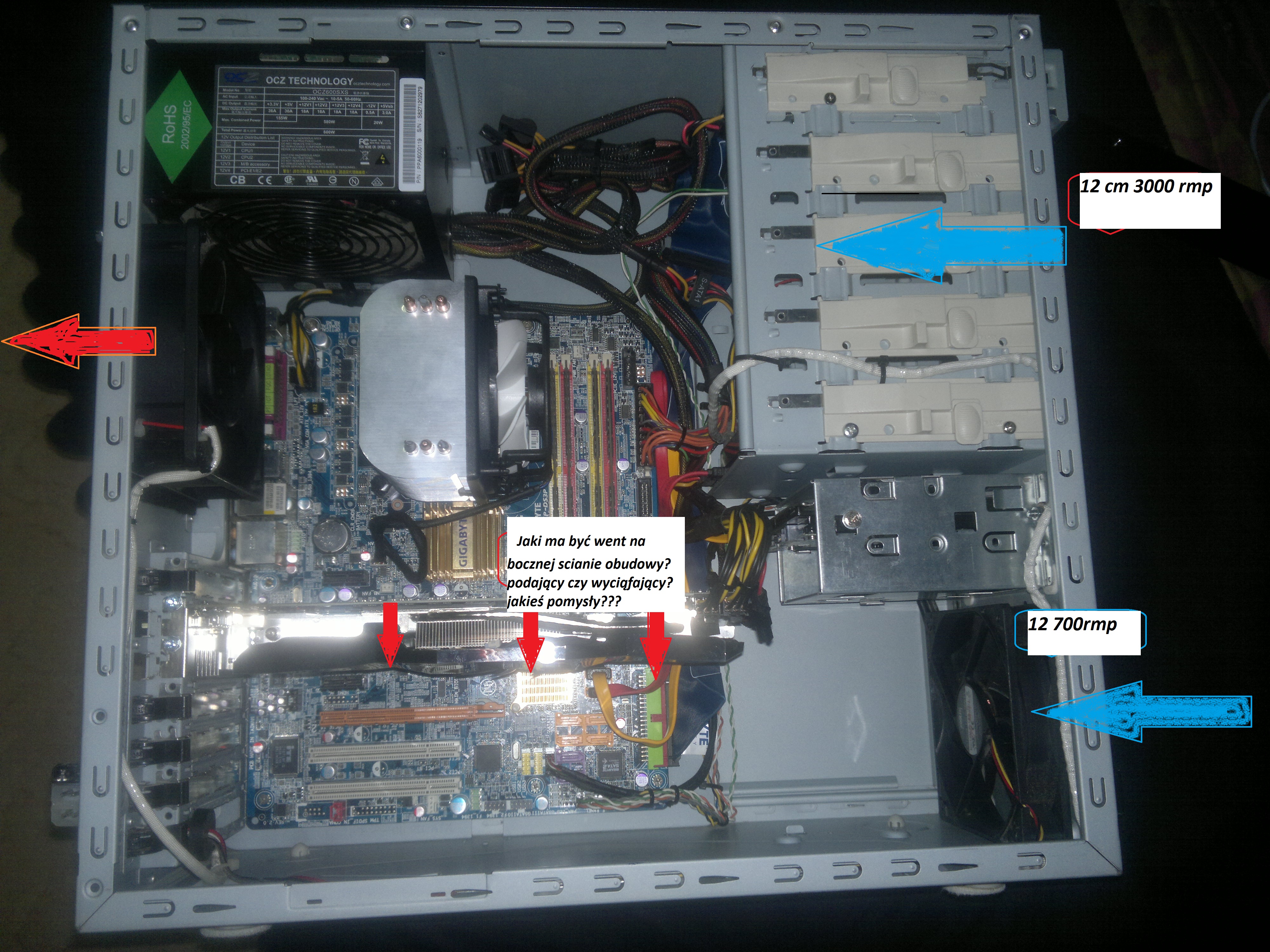

    Konfiguracja:
    Intel Core-Quad q6600
    Płyta główna Gigabyte GA-965P-DS3P
    Ram Geil Black-Dragon 4 GB 4x1
    ATI Radeon 6970
    HDD 500GB+60 SSD
    OCZ 600W
    Obudowa C&M
    Temperatury na bezczynności:
    Procesor: 30-38C
    Płyta gł: 38-42C
    Pamięć:23-27C
    GRAFIKA 44-50C - to mnie troszkę martwi. ok 50C jest na bezczynności.
    Zasilacz:40-44C
    HDD 500GB 40-44C
    Chciał bym obniżyć temp. dodając wentylator 120mm, tylko nie wiem dokładnie w którym miejscu? Dziwi mnie dość wysoka temp. GPU jak i HDD mowa tu o bezczynności.
    1. Góra obudowy?
    2. Bok obudowy?
    3. Dół obudowy?
    4. Tył obudowy?
    Proszę o rozsądną radę jak obniżyć temp wewnątrz komputera.
    Dodaję fotkę obecnej konfiguracji.
    https://obrazki.elektroda.pl/1086423500_1337731115.jpg

    Karty graficzne z reguły mają wysokie temperatury w porównaniu z resztą podzespołów.
    Temperatura procka u ciebie zapewne na boxowym chłodzeniu, ja wymieniłem cooler na cały miedziany i pastę na Arctic MX-4 Silver. przez co temperatura na BattlefieldBC2 nie przekracza 37C.
    120 wentyl trochę duży jak na możliwości montowania w obudowach, proponuje ci dwa mniejsze (90mm) wolnoobrotowe wentyle jeden na przodzie wdmuchujący drugi na tyłach wyciągający.
    Propozycja wypraktykowana w moim komputerze.

    Wentylator 120 to dobry pomysł, pod warunkiem, że jest wolnobieżny. Najrozsądniejszym miejscem będzie okolica najgorętszego podzespołu. W moim komputerze są zainstalowane 2 80mm wentylatory producenta z regulacją obrotów w funkcji temperatury. Bardzo przemyślane rozwiązanie, wiatraki znajdują się w okolicy procesorów.
    Nie przejmuj się temperaturą karty grafiki, jest ona w normie.

    Nie posiadam boxowego chłodzenia. Zostało wymienione na Arctic Cooling Freezer 13
    Co do pasty, to obecnie jest Innovation Cooling IC Diamond 24 Carat. Jeśli chodzi o wielkość went to mam mocowania na 120mm.
    Panowie jak to wygląda? czy lepsze są wolno obrotowe went, czy np: SCYTHE ULTRA KAZE 3000 rpm
    link mojego went (przód górny wciągający)
    http://allegro.pl/scythe-ultra-kaze-3000-rpm-bardzo-wydajny-gwa-24m-i2366980158.html
    oczywiście nie pracuje na 3000 rpm, 30% mocy, jest podłączony pod reg.obrotów.
    Lepsze są wentylatory wolno obrotowe? jak to wygląda w praktyce?

    Nie ma to znaczenia jeśli masz regulator, ale mając wentylator z 3k obrotów jak przyjdą upały zawsze można go podkręcić na więcej a wolniejsze w sumie mają 1,2kobrotów to w sumie nie jest aż tak mało.

    Lepsze są wentylatory które przy niskich obrotach mają największą wydajność. Zwracaj uwagę na wydajność przepływu powietrza w m3/h, powyżej 1600RPM bym nie brał bo to będzie głośne. Rozglądaj się za SilentiumPC Mistral, Scythe KazeJyuni itp - one mają wydajność ponad 100m3/h.
    Jakie konkretnie wentylatory masz obecnie ?

    Obecnie:
    Przód obudowy SCYTHE ULTRA KAZE 3000 rpm (góra)
    ---||---- Cooler Master 700rmp (dół) był razem z obudową... nic szczególnego... chciałem zainstalować kolejny SCYTHE ULTRA KAZE 3000 - to dobry pomysł?
    Tył - Sunon 190.0CFM=322,8m3/h; 0,76A; 18,2W; 4200RPM; 54,0dBA; 60000h/25°C
    procesor: Arctic Cooling Freezer 13

    Wolnobieżne wentylatory mają taką zaletę, że są ciche. Jednak aby skompensować niższe obroty potrzeba większego śmigła. Stąd moje sugestie w tą stronę.
