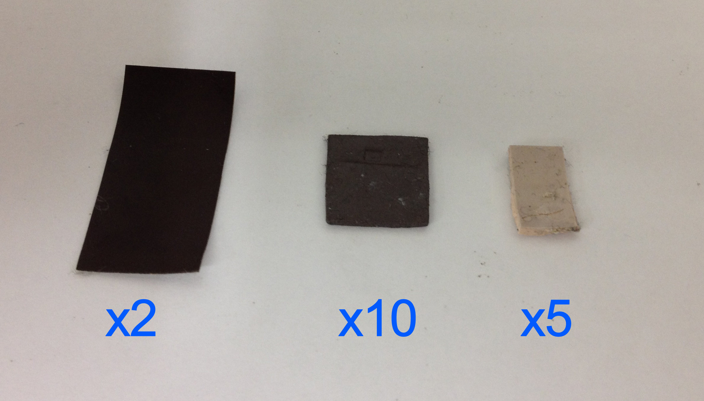

    Hej,
    Przegrzewa mi się PS3, ładuję się menu i czerwona dioda zaczyna migać. Rozebrałem sprzęt, pasta wydaje się ok, chociaż i tak ją zmienię na miedzianą, natomiast zauważyłem, że nie ma wszystkich podkładek termicznych, a część jest popękana - konsola była już wcześniej przez kogoś grzebana.
    Moje pytanie: jakiej grubości podkładki kupić? Te, które są obecnie mogły być już przez kogoś zmieniane, więc nie chcę się nimi sugerować.
    Tylko proszę nie piszcie, żebym oddał konsolę do serwisu, czy, że na pewno to gpu. Proszę tylko o konkretną podpowiedź, co do grubości podkładek.
    Dzięki i pozdrawiam ;)

  • #4 10925632
    ebry
    Poziom 30  
    Podaj model płyty głównej.
  • #5 10925642
    PokeyElectro
    Nie wiem, czy w dobrym miejscu odczytuję:
    COK-002 1-873-513-11
    Właśnie zauważyłem, że na NEC'ach też nie ma podkładek...
  • #6 10925842
    ebry
    Poziom 30  
    Od lewej:
    1. Dwie podkładki na NEC-ach, pod spodem płyty.
    2. Dziesięć sztuk, pięć na dławikach przy procesorach i pięć na tranzystorach
    3. Pięć pod spodem płyty, pod tranzystorami.
