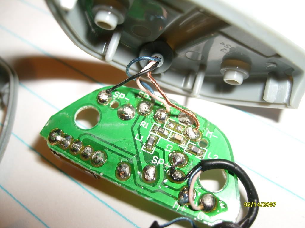

    Cześć. Jak w temacie. Skracałem kabelek w oryginalnych słuchawkach xbox360 i chyba walnąłem się w podłączeniu kabelków do płytki. Czy ktoś mógł by wystawić zdjęcie aby można było zobaczyć kolorki kabelków, z rozmieszczeniem na laminacie ? ewentualnie jakiś schemacik ?

    jak masz tego typu regulacje to powiem ci także ma być jak na tym obrazku
    http://i148.photobucket.com/albums/s20/doubleb26/tools%20stereo%20electronics/S7300881.jpg
    SP-/+-to głośnik
    M-/+ to mic
    na tej płytce są oznaczenoa w postaci liter wyżej opisanych
    jezeli masz inne kolory wyjścia z regulatora na słuchawki to daj znać

    Dziekuję kolego, słuchawki śmigają.
