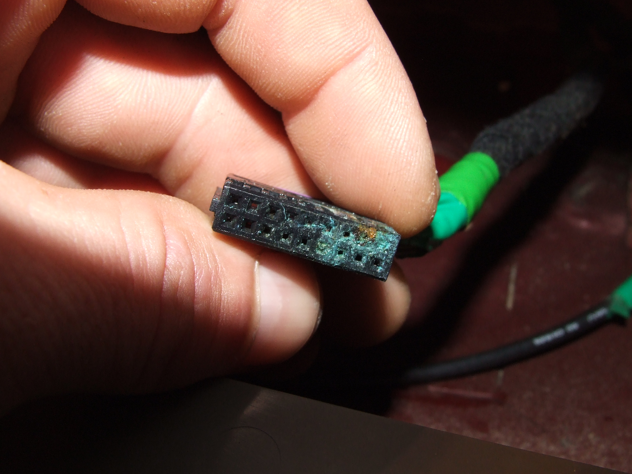

    Pod fotelem masz moduł komfortu, zbiera się tam dużo wilgoci i to właśnie ona powoduje problemy z centralnym zamkiem, alarmem, fabrycznym zestawem głośnomówiącym. W nowszych modelach (99r.) moduł jest upchnięty za tablicą rozdzielczą, ale niektóre kostki pozostały. Musisz go wymontować, dokładnie posprawdzać kostki i przewody, nawet jeśli są całe to nie znaczy że przewodzą, nie wykluczone też że zam moduł uległ uszkodzeniu.

    Poziom 32  
    To jest na bank wina modułu, lub kabli.
    Tak wyglądała kostka pod siedzeniem w moim samochodzie, którą poprzedni właściciel (chcąc dobrze) zaizolował i tak sobie leżała, ale wilgoć z pod taśmy już tak łatwo nie wyschnie.
    VW Sharan 97 - centralny zamek działa tylko na drzwi kierowcy i bagażnik
    W passatach B5 jest podobnie wszystko tam gnije na potęgę.

    Dodam jeszcze że zachowanie centralnego zamka w twoim samochodzie jest jak najbardziej typowe dla awarii modułu komfortu. Zamek w tylnej "klapie" jest połączony z klamką elektrycznie, a nie mechanicznie i najwyraźniej połączony z zamkiem lewych drzwi (nie wykluczone że i prawych) z pominięciem modułu komfortu. Dzięki temu możliwe jest zamknięcie samochodu "ręcznie" po przez wciśniecie klamek.

    Moduł komfortu wyjmij bebechy i szukaj przerwanej (zwietrzałej) ścieżki.tak było u mnie .polutowałem i wszystko działa ,kontakt w spreju we wtyki .może zimne luty.Powodzenia
