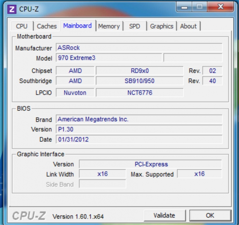

    Witam serdecznie, od kilku dni jestem posiadaczem komputera w poniższej specyfikacji.
    Płyta Główna:Asrock 970 Extreme3 AMD 970 Socket AM3+ (PCIE/DZW/GLAN/SATA3/USB3/RAID/DDR3)
    Procesor: AMD Phenom II Quad Core X4 965 AM3 BOX
    Pamięć RAM: Patriot DDR3 8GB(2x4GB) 1600MHz PGS Sector5 CL9
    Dysk Twardy: WD Caviar Black 500GB WD5002AALX 32MB cache SATA/600
    Chłodzenie: SilentiumPC Fortis HE1225 + 2 Revoltec Dark Blue 120 mm
    Karta Graficzna: Sapphire ATI Radeon HD6770 1GB DDR5/128bit DVI/HDMI/DP PCI-Express (11189-10-20G)
    Zasilacz: XFX Core 550W
    Obudowa: CoolerMaster Elite 430 RC-430-KWN1

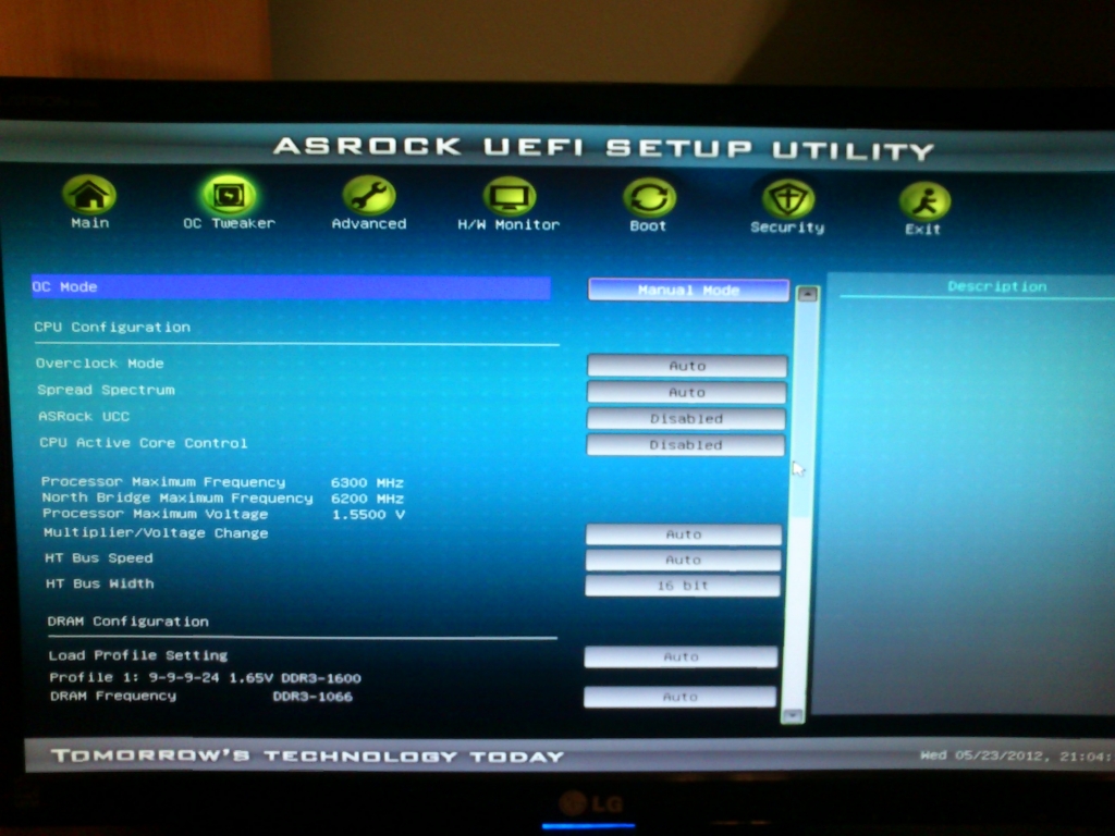

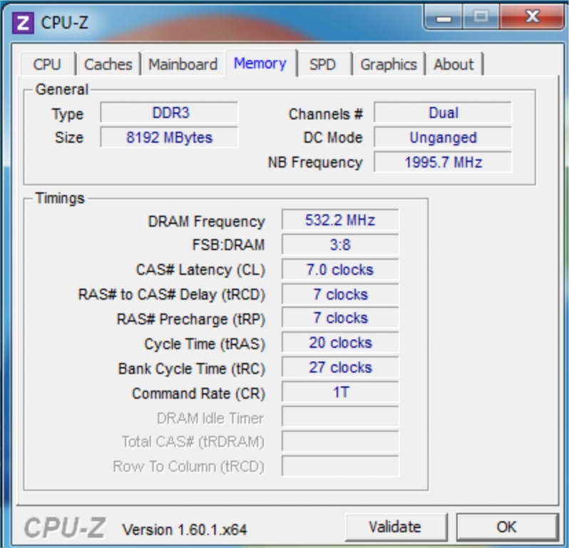

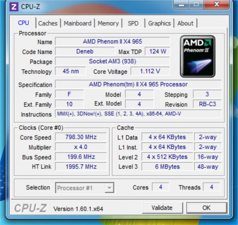

    Zastanawiam się teraz nad podkręceniem procesora. Słyszałem, że ten procesor można ładnie "dokręcić". Proszę o opinię czy jestem w stanie coś więcej wyciągnąć z tego procesora przy tych podzespołach, oczywiście w granicach rozsądku.
    Niezbędne:

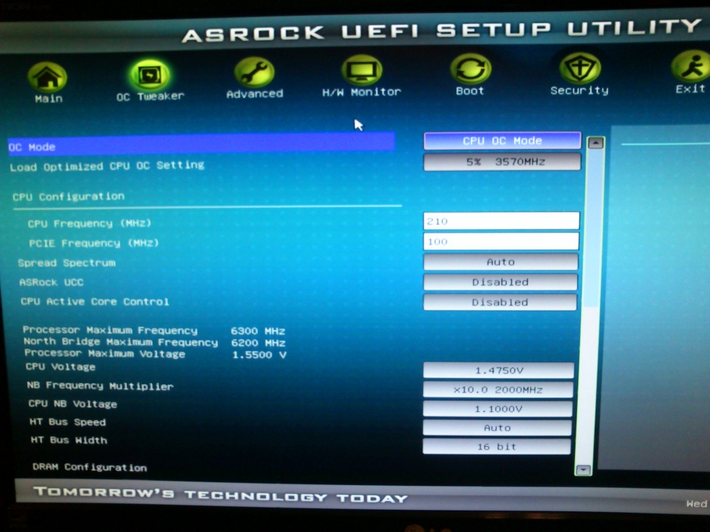

    Fabrycznie wyglądało to u mnie w biosie tak:
    Jak podkręcić AMD Phenom II X4 965 na Asrock 970 Extreme3?
    Zmieniłem napięcie na 1.3625 i podniosłem CPU Frequency na 220 mam teraz 3,74 Ghz. Próbować dalej?

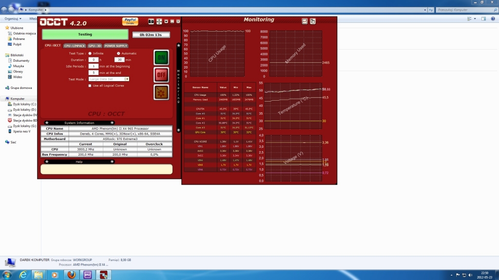

    No i puściłem test OCCT i po 3 minutach niebieska plansza windows i padł system.
    Zrobiłem chwilę wcześniej screena. Wyglądało to tak:

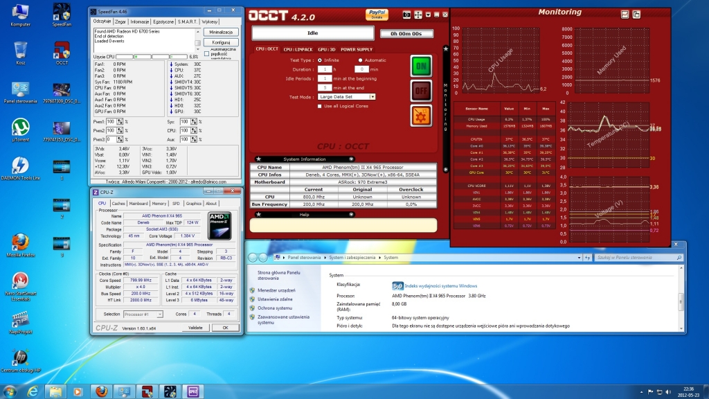

    A tak było przed puszczeniem testu po zmianach w biosie:

    Sam mam ten procek.Spokojnie dociągnie do 4,1ghz ustaw po prostu vcore na 1,4125V i następnie idź szyną fsb w górę aż osiągniesz w przybliżeniu 4ghz (oczywiście pamiętając o obniżaniu taktowania pamięci).Ponieważ masz pamięci ram na 1600mhz sugerowałbym ustawienie mostku północnego na 2400mhz (zwiększy wydajność o jakieś 3-5%).Natomiast szynę ht-link utrzymaj przy wartości najbliższej 2000mhz.Pamięci ram oczywiście ustaw na wartość jak najbliżej 1600mhz(jak już podkręcisz stabilnie procesor)
  • #5 10943836
    Kosa1337
    FSB? przecież ten procesor ma odblokowany mnożnik. pawelr98 chciał bym zobaczyć twoje testy stabilności bo jeśli masz spokojnie 4,1 to masz sztuke za którą można palec oddać, temperatury masz bardzo wysokie jak na chłodzenie wodne.

    Podciągnąłem procesor do 3,9 i tyle w zupełności mi wystarczy, nie mam potrzeby aby mieć te 4,0 czy 4,1. Wolę stabilniejsze temperatury niż ciągłe podgrzewanie procka.
