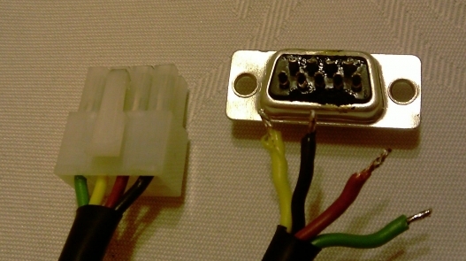

    Witam serdecznie
    Koledzy potrzebuję pilnie pomocy.
    Jak podłączyc przewody w przejściówce z wtyczki rs232 do wtyczki 8-pinowej kompatybilnej z instalacją lpg Lecho SEC
    Problem przedstawiony jest na zdjęciu.
    Z góry dziękuję
    https://obrazki.elektroda.pl/2462713500_1337781414.jpg

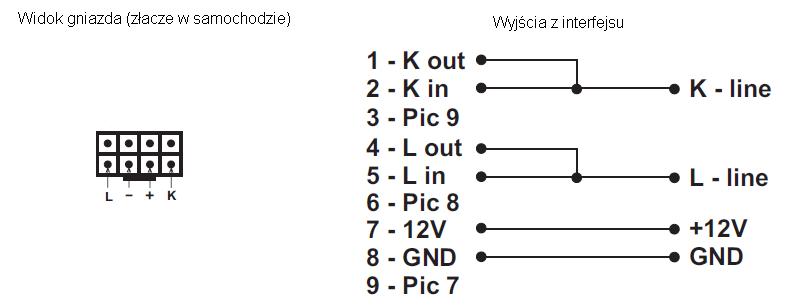

    dziękuję za zainteresowanie tematem, niestety ten link mi nie pomogł.
    Zaznaczę że interfejs jest firmy VIAKEN po różnych próbach połączenia przejściówki, którą sam usiłuję zrobić (rs232 z wtyczką 8-pinową kompatybilną z instalacją Lecho SEC) nie mogę uzyskać połączenia. Przejściówkę połączyłem zgodnie z obrazkiem.
    https://obrazki.elektroda.pl/2212959600_1337802956.jpg
    Jeśli ktoś ma jeszcze jakieś pomysły i wskazówki w rozwiązaniu mojego problemu proszę o podpowiedz.

    To trzeba było od razu pisać że interfejs Viaken.
    Kabelek nr 1
    instalacja lpg interfejs lecho sec połączenie wtyczki rs232 i wtyczki 8-pinowej

    Wtyczki rs232 i 8-pinową podłączyłem zgodnie ze schemtem kolegi "ociz" i cóż wraz nie działa, juz mi ręce opadają.
    Jeśli ktoś ma jeszcze jakieś skuteczne pomysły podłączenia tych dwóch wtyczek będę bardzo wdzięczny
    usb---> interfejs Viaken ---> wtyczka rs232 ---> wtyczka 8-pinowa = ? :(

    A nie pomyślałeś o tym że interfejs może być martwy po błędnym podłączeniu?
  • #7 10930711
    markoo79
    też tak mi się wydaje, bo jak usb podpiąłem pod lapka to miernikiem na interfejsie nie znalazłem napięcia ;(
