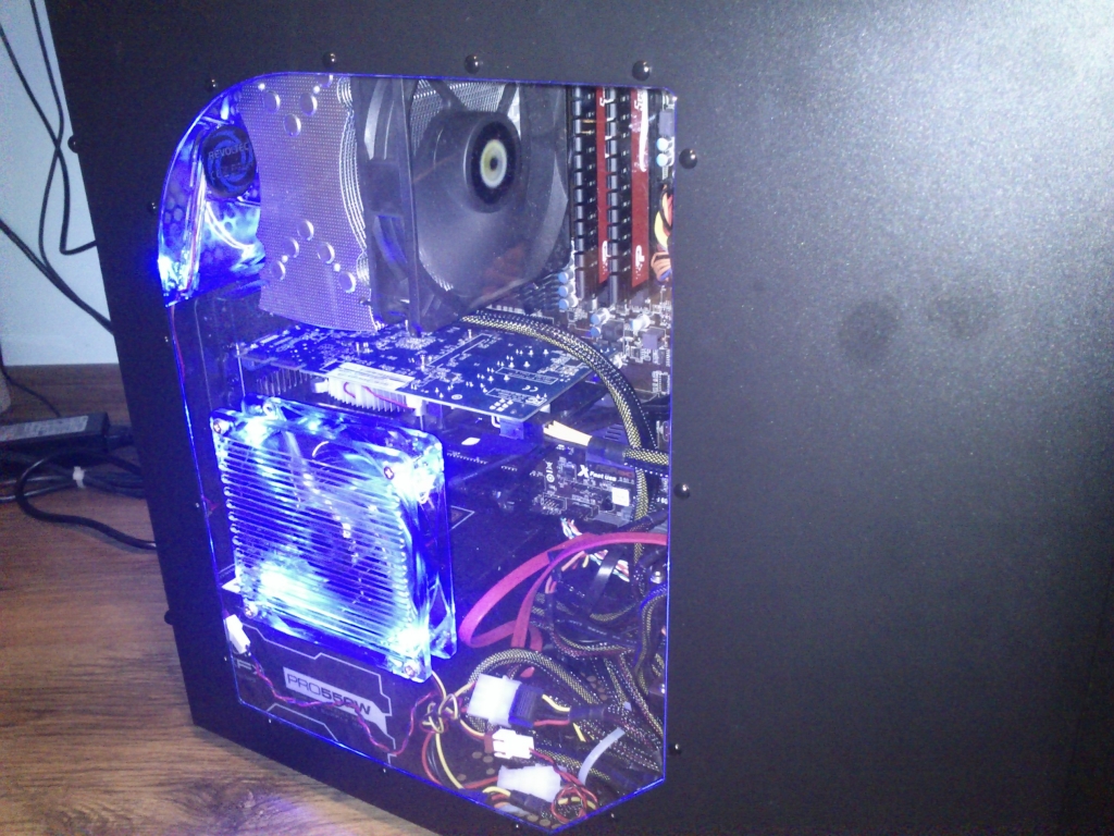

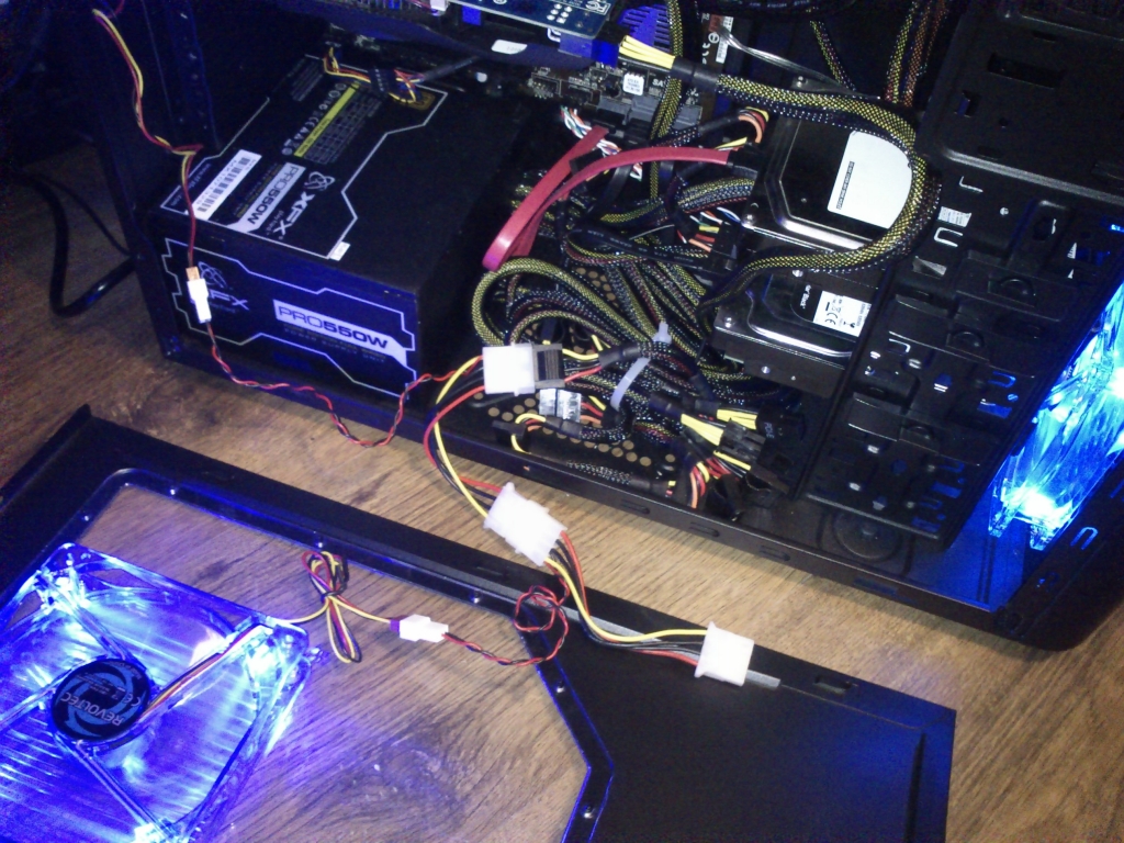

    W temacie Overclocking napisałem zapytanie odnośnie podkręcenia procesora https://www.elektroda.pl/rtvforum/topic2301389.html , natomiast nurtuje mnie jeszcze jedna kwestia. Otóż, zamontowałem 2 wentylatory 120 mm firmy Revoltec, które cieszą się dosyć dobrą opinią. Jeden jest z boku obudowy Elite 430 a drugi z tyłu obudowy. Wydaje mi się jednak, że trochę za głośno mój komputer teraz pracuję. Proszę mi powiedzieć, co mógłbym zrobić, może da się jakoś zmniejszyć obroty tych wiatraków. Z jednej strony chciałem aby całość super się komponowała w obudowie Elite 430, a teraz zastanawiam się czy ta obudowa była dobrym pomysłem jeżeli chodzi o wyciszenie.

    Ten wentylator z tyłu powinien być na odwrót chyba:) bo teraz wieje na cooler procesora i powietrze się kotłuje.
    Co do Revolteców, większość jest głośna, na 12v tym bardziej(mam kilka 92, i 2x120).
    Najlepszą opcją byłoby kupno regulatora obrotów, np. http://aab.com.pl/cooling-speed-controller-black-p-2095.html i zmniejszać/zwiększać ich obroty wedle zapotrzebowania :)

    Właśnie przeczytałem, że trzeba przejść z 12V na 5V, tylko jak to zrobić. Odwrotnie z tyłu? Wydaję mi się, że muszą być skierowane naklejkami z napisem Revoltec i nr fabrycznymi wraz z CE do środka obudowy.

    Odwrotnie : wentylator z tyłu musi być tak samo jak ten na chłodzeniu procesora, czyli wywiewać powietrze Z obudowy a nie wtłaczać DO. Łopatologicznie: oba mają wiać od prawej do lewej ;P
    Ten regulator który Ci zaproponowałem właśnie steruje ich prędkością (obniża napięcie), możesz dowolnie to ustawiać, każdy wentylator z osobna.

    Zonk, ale strzeliłem gafę. Teraz zauważyłem, że chłodzenie CPU kręci się w lewą stronę natomiast obydwa wentylatory Revoltec w prawo, czyli muszę je obrócić. Może właśnie odwrotne zamontowanie powoduję, że są głośniejsze. Co do regulatora obrotów to widzę, że jest bardzo prosty, więc powinienem sobie poradzić z montażem, wystarczy zamontować z przodu obudowy, podpiąć pod zasilanie i na gałkach można kręcić obroty. Mają tylko jeden minus, że mój 3,5 letni ciekawski syn będzie kręcić co nie miara.

    Tak logicznie rozumując to powinienem jeden wiatrak zmienić ten z tyłu aby powietrze wytłaczał na zewnątrz, natomiast ten z boku obudowy powinien wpuszczać (wtłaczać) do środka powietrze, w myśl zasady od dołu do góry i z prawej na lewo.

    Co do 'editu' - dokładnie tak jak napisałeś.

    Doszedł dzisiaj do mnie kontroler obrotów i muszę stwierdzić, że jak za tą cenę jest rewelacyjny. Polecam http://aab.com.pl/cooling-speed-controller-black-p-2095.html
    Dużo ludzi skarżyło się na wadę montażu, jednak w mojej obudowie nie było żadnego problemu, otwory pasowały idealnie.
    Podłączyłem do niego dwa wiatraki Revoltec Led jak i wentylator Led oryginalny z przodu obudowy. Czwarte pokrętło mam wolne.
    Na każdy pokrętle skręciłem do minimum i komputer od razu ciszej pracuje. Natomiast obroty wentylatorów są wystarczające. Różnica w temperaturze na minimum i maksimum to tylko 1 C a hałas dwa razy mniejszy. Szkoda, że nie da się jeszcze bardziej zmniejszyć obroty wiatraków, bo nawet te na minimum są jeszcze za duże.
