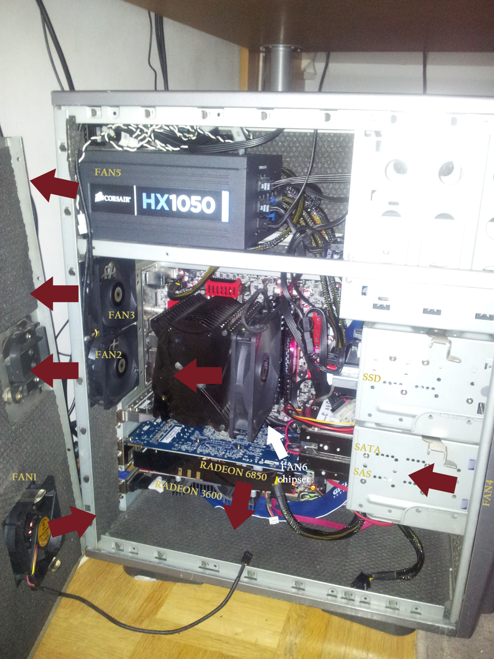

    Kupiłem sobie kartę graficzną:
    Sapphire Radeon HD6850 1GB DDR5 256BIT 2xDVI+HDMI+DisplayPort FULL
    (11180-00-40R)
    Ponieważ nie chcę przypalić, zapytam o prawidłowe temperatury.
    W stresie na Furmarku bez OC - mam 76c przy 61% fan (10minut testu)
    W Idle, czyli Windows - mam 57c - 60c przy 36% - 38% fan
    Dziś jest gorąco, około 25 stopni w pokoju.
    Mam dodatkowo chłodzenie Vapora w szafie ale raczej nie będzie pasować z uwagi na dodatkowe śruby, po za tym - nie chcę stracić gwarancji.
    Co z tym fantem zrobić, nie chcę przysmażyć karty, szczególnie jak zrobi się gorąco w lato.

    Myślę że to powinno rozjaśnić obecną sytuację w moim kompie, specjalnie przygotowałem :)
    Drugi radeon jest dla dodatkowych monitorów, dużo ciepła nie wydziela. Zdjęcie tego dobrze nie pokazuje ale między obydwoma kartami jest jeszcze jeden slot w którym była karta DVB, obecnie dla testów wyjęta.
    Strzałki pokazują kierunek w którym wiatraki pracują.
    Odległość kompa od ściany 20cm
    Fan1 dla potrzeb zdjęcia odpięty, to jest boczek obudowy i tu właśnie nie jestem pewny czy ten FAN1 nie powinien wyciągać powietrza a nie wtłaczać, może to burzyć cyrkulację frontu -> tył
    Radeon HD6850 - jak przeciwdziałać wysokim temperaturom ?
    Obudowa ANTEC - serwerowa wersja.

    Obudowe masz fajną i przwiewną ale jej minusem sa wentylatory 80mm które jak dla mnie nic nie dają. Ten wentylatorek możesz zostawić z boku tak jak jest a co do programu którym możesz sobie ustawić prędkość obrotową np msi afterbuner. Twoimi temperaturami bym się nie przejmował, miałęm tą karte i notowałem temperatury rzędu 95* ale to był referent.

    Najprościej rzecz ujmując to ten Radeon 6850 bierze powietrze z tego poniżej (dodam ogrzane powietrze) i po prostu nie chłodzi wszystkiego tak jak powinien. Najlepszą opcją w tej obudowie byłoby:
    1) poukładanie kabli w celu lepszego przepływu powietrza
    2) usunięcie mniejszego Radeona
    3) Wentylator pod kartą graficzną, np. na śledziu, innymi słowy postaraj się o nawiew do tej 6850, opcjonalnie jeszcze wymiana wentylatora bocznego na 120mm.

    Jestem w kropce bo każdy z tych zabiegów coś mi w kompie wyeliminuje, ta płyta nie ma wystarczająco dużo slotów żeby dodać wentyla na PCI, zabierze mi to wtedy kartę DVB. Usunięcie mniejszego raczej nie wchodzi w rachubę potrzebuję 4 monitorów., boczny fan jest max 120 mi nie wejdzie, musiałbym wiercić dziurę.
    Ale co do jednego masz absolutną rację, dopiero teraz to zobaczyłem. Górny Radeon pobiera powietrze z dolnego, które jest podgrzane. Zastanawiam się aby zamienić karty miejscami, wtedy mogłoby się polepszyć i DVB nie przysłaniałby karty.
    Muszę sprawdzić czy ten Radeon wejdzie mi na dół, jak sprawdzałem poprzedniego Vapor 4890 nie chciał wejść., z drugiej jednak strony nie wiem czy tam na dole będzie wystarczająca przerwa/dziura by pobierać powietrze.

    low profile w niczym tam nie przeszkadza, e ciepło wydzielane przez tą karte jest znikome. Jeśli twój dolny slot to x8 to smiało możesz zmieniać ale twoje temperatury na karcie są dość wysokie ale w normie, cudów nie zdziałasz. Karta przełącza się między trybami 2d/3d?
  • #19 10933512
    cameleon666
    Autor już uzupełnia, Bloodrage Foxcona, płyta ma 4pci-e x2 8 i x2 4 więc luz, zamiana jednak nic nie pomogła, dziwne.
    Zrobiłem jednak nieco inny zabieg, z bocznej pokrywy przełożyłem wiatrak na przód "pod dyskami", wygląda na to że cyrkulacja powietrza jest lekko lepsza bo wolniej wchodzi na wysokie temperatury, nie wpadłem na to wcześniej :)
    Wyrzucenie drugiego Radeona polepsza kwestię o 3 stopnie, temperatura utrzymuje się wtedy na poziomie 52-54 w idle.
    Ustawienie MSI Afterburnera na domyślne ustawienia znacząco oczywiście poprawia temperatury i chyba na razie tak zostawię w idle trzyma 53.
    Mimo wszystko dokupię sobie przejściówkę DP na DVI i podłączę ten 3ci monitor a 4ty który jest dużym Telewizorem spróbuję puścić przez HDMI ktore karta też posiada. Ponieważ jest to TV, mogę przełączać sobie pomiędzy 3cim ekranem a TV - nie wiem czy to tak zadziała ale w teorii powinno skoro jest wyjście.
    Jeśli to się uda, obniżę do 54 a afterburnerem do 50 w idle a to powinno wystarczyć.
