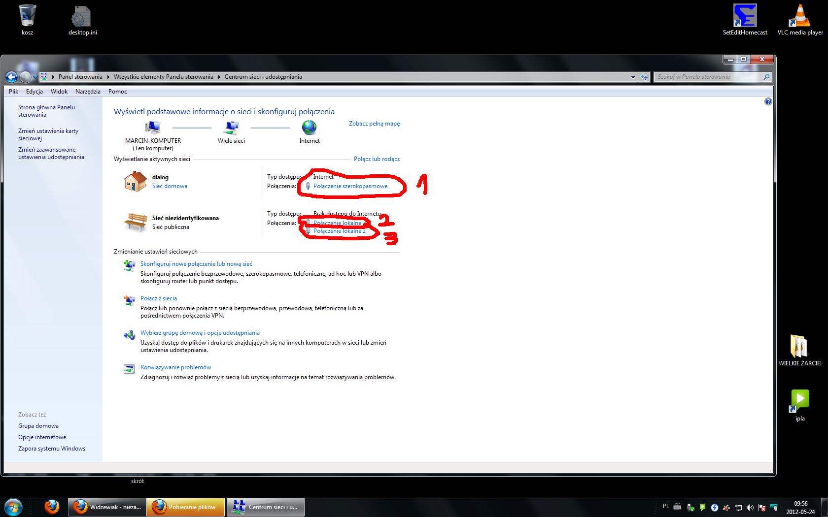

    Połączyłem konsolę przez skrętkę z PC, ustawiłem adres, bramę, maskę.
    Sieć została wykryta i test sprawdzania połączenia z poziomu konsoli zakończył się powodzeniem, niestety drugi test na połączenie z internetem nie, chociaż oczywiście net w PC jest. Wyłączyłem firewal, włączyłem udostępnianie połączenia internetowego i nadal nic.
    Moje otoczenie sieciowe, wygląda tak jak na załączonym obrazku, przy czym:
    1) tu nie mam udostępniania i ustawienia sieci auto
    2)też nie mam udostępniania i ustawiania wpisane ręcznie (IP,maska,brama,dnsy)
    3) tu jest udostępnianie i ustawienia auto
    Połączenie internetowe to "3" czyli "połączenie lokalne2"
    Czyli połączyłeś karty sieciowe x360 i PC za pomocą kabla krosowanego?
    Skoro masz zajętą kartę sieciową, to jak dostarczasz internet do PC?

    czy krosowany ...hmmmm ? nie wiem. Muszę się przyjrzeć. Natomiast jeśli niebyłby krosowany tylko normalny to czy objawem mogło być że konsola połączenie sieciowe z kompem widzi ale internetu nie ma?
    Internet jest na PC z modemu (Dialog) przez ethernet, przez wpisany login i hasło

    Ja łączyłem Xboxa360 z laptopem za pomocą kabla prostego (bez-crossa) i wszystko śmigało.
    Sprawdź czy na pewno urządzenia są w tej samej sieci (poprawność adresacji), pamiętam że zrobiłem raz literówkę i też pokazywało sieć, ale bez połączenia z Internetem.
    DNS'a w XBox'ie ustawiasz na adres IP karty sieciowej, która jest podłączona do Internetu i go udostępnia!
