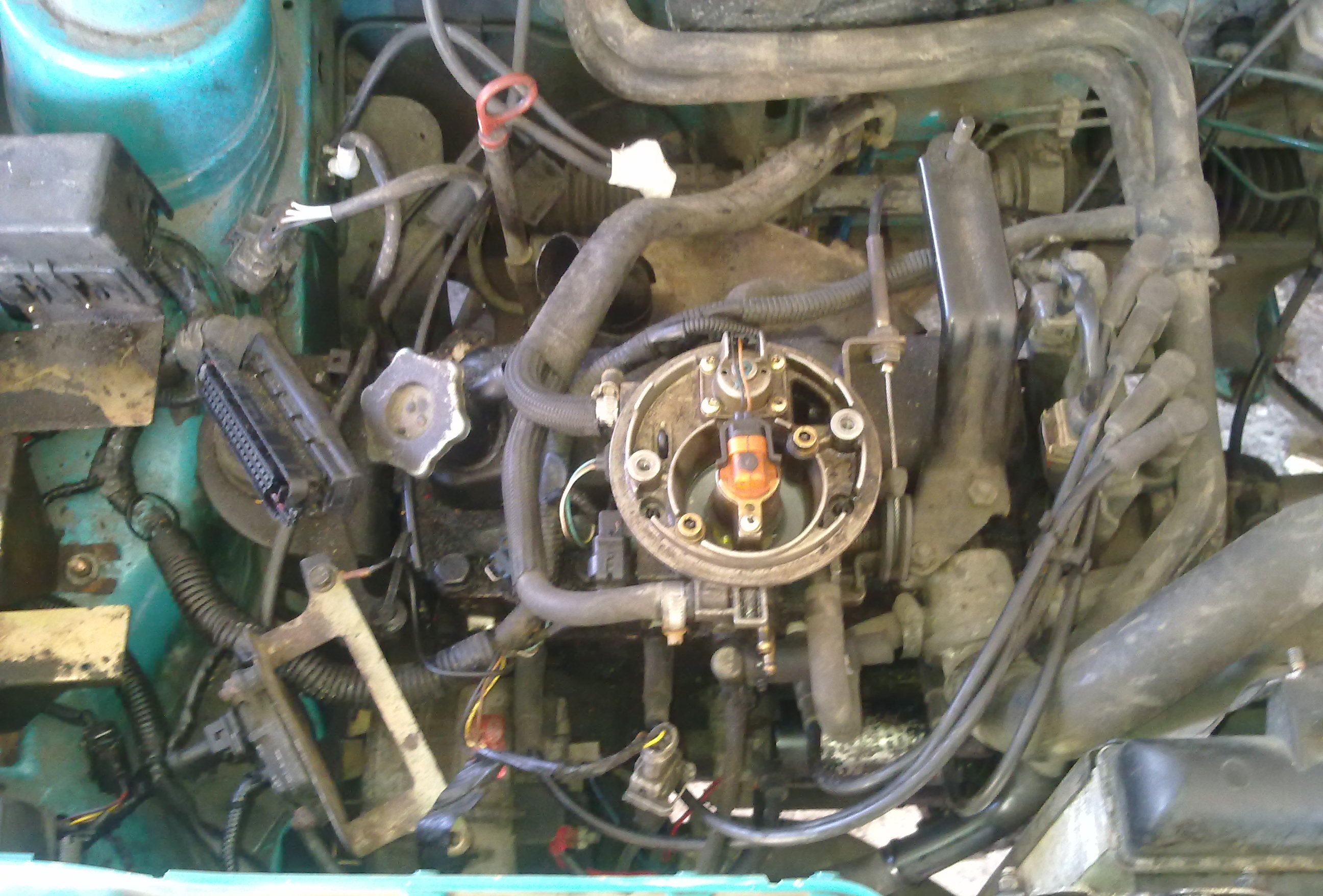

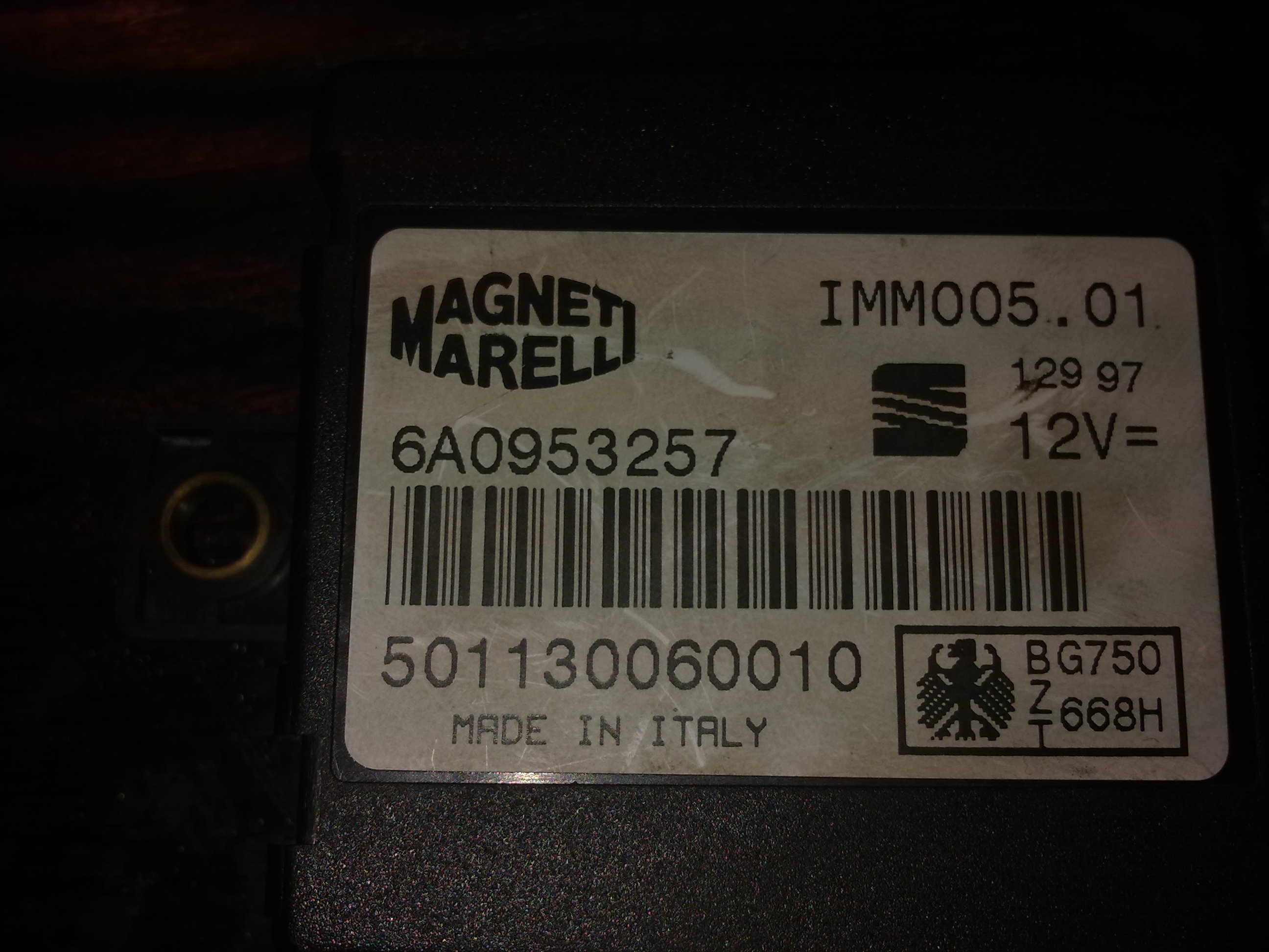

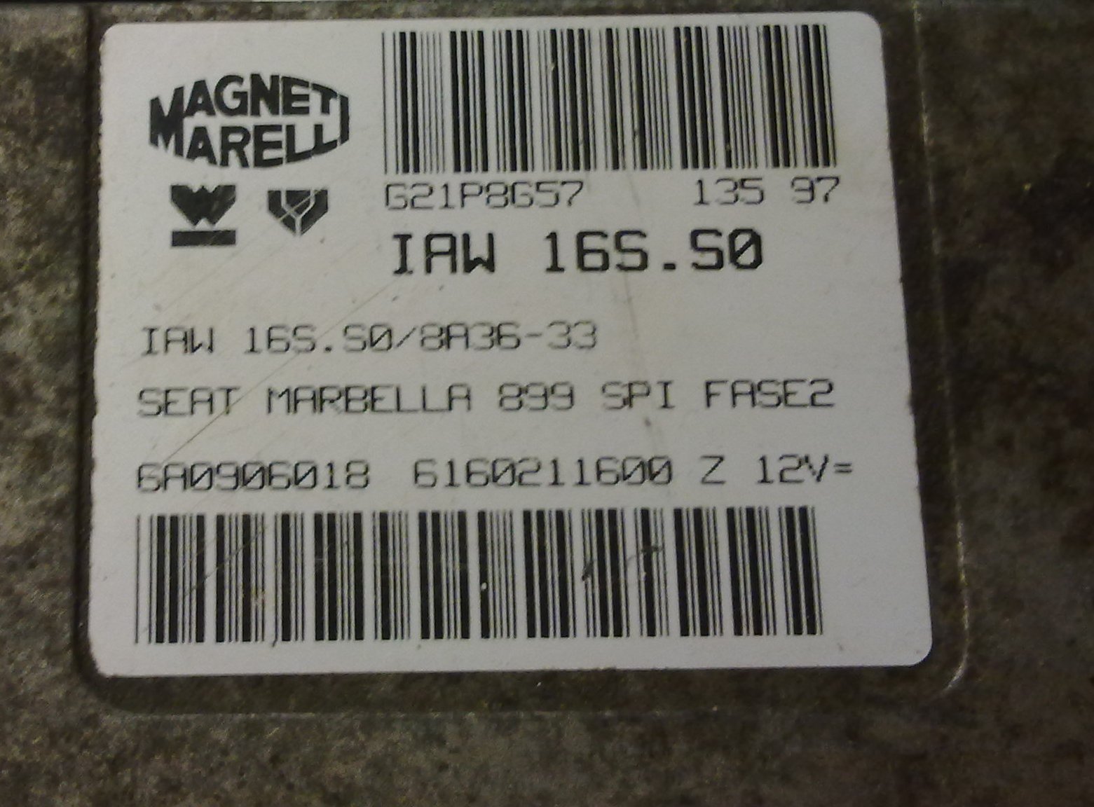

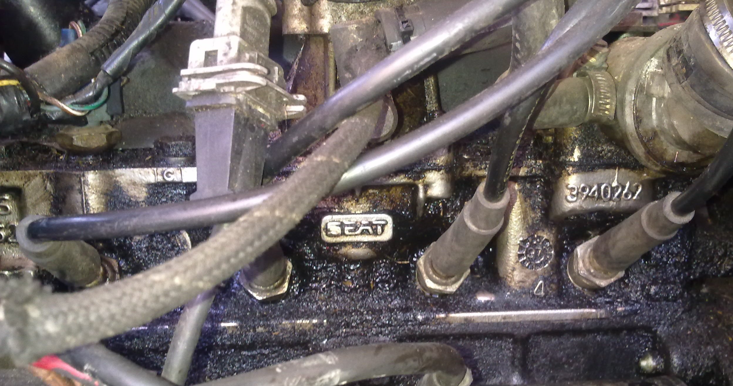

    Wszystko zamontowane i podłączone pompa paliwa też, jednak przy próbie uruchomienia silnika zero reakcji. Brak iskry , wtrysk zamknięty nawet sterownik pompy paliwa nie załącza, chodź sprawdzana pracuje i podaje paliwo. Załączam zdjęcia w celu pomocy w identyfikacji silnika i sterownia,(jakiego interfejsu użyć by zajrzeć do sterownia lub wyłączyć immobilizer). Gdzie szukać przyczyny czy imo się rozkodowało?? Przed przekładką silnik i sterownie jego działało prawidłowo.

    Interfejs masz w moim podpisie, ale IMMO nim nie zdejmiesz, co najwyżej zobaczysz czy jest.
    Wcale nie jest powiedziane, że jak FASE-2 to bez IMMO (FIAT-CODE), "ECOL" były na 100% bez IMMO.
    IMMO zdejmiesz "kabelkiem na MAXie" ale musisz otwierać sterownik.
    Po włączeniu zapłonu gaśnie CODE i CHECK? Po wciśnięciu i zwolnieniu pedału gazu nie zaczyna migać CHECK?
    Zestaw masz oryginalny, skoro masz centralkę CODE to jest immo, masz pętlę przy stacyjce i niebieski kluczyk z transponderem? Taki sam osprzęt (MM) był w Pandzie, UNO było na BOSCHu. Poza tym to jest 0.9 a nie 1.0, wygląda jak OHV 1170.A1.046 z UNO 0.9 i.e. tylko na osprzęcie MM.

    Poj. silnika 0.9, sprawdziłem kostki i możliwe czujnik przy silniku, poza czujnikiem oleju ( który raz łączy a raz nie) jest ok, po jutrze podłącze się pod sterownik silnika. Może się wyjaśni, imo. jest na 100% bo pierścień na stacyjce jest ( z tego powodu przekładałem cały krzyżak od uk. kierowniczego i stacyjkę bo nie pasowały). Czy imo w tym sterowniku może blokować układ zapłonowy (iskrowy sterowny elektronicznie) i uk. paliowy jednocześnie czy tylko jeden z nich ? Bo jeśli to wina imo. (jest ros-programowane) to sam nieruchomie tego auta. Czy na forum jest jakiś specjalista obeznany w tym temacie z okolic Kalisza??

    Immo blokuje sterowanie wtrysku i zapłonu, bez autoryzacji CODE sterownik nie załączy też głównego przekaźnika zasilania, na którym m. in. jest 12V dla cewek, wtrysków i pompy paliwowej.
    Masz komplet kluczyków od tego zestawu - brązowy + 2 niebieskie? Masz podpięte kontrolki CODE i "marchewę" (CHECK)? Jak się zachowują po włączeniu zapłonu?

    Tak, powinno pasować ECU z CC/SC 900. Co z tymi kontrolkami - świeciły się, migały? Jeśli to problem z IMMO to kontrolka "silnika" po włączeniu zapłonu powinna się świecić, a po wciśnięciu i zwolnieniu pedału gazu powinna zacząć migać. W tym ECU jeśli wszystko jest OK kontrolka "silnika" gaśnie _przed_ uruchomieniem silnika.

    Zero rekreacji, nawet po zmianie połażenia przepustnicy, napięcie zasilające na złączu ecu jest lecz sterownik nie wysyła sygnałów na załącza diagnostyczne ( co ciekawe są złącza diag. vw (obdI) 2x po 2piny a nie od fiata 3 piny), a czy inne sterowniki od tego auta ale o innym oznaczeniu mogą działać poprawnie np IAW6FSF; IAW 165.50;IAW G5.SF??
