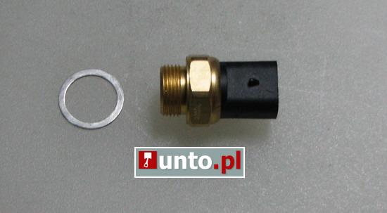

  • #11 10932395
    __FRIX__
    obecnie wmontowany mam taki
    Fiat Seicento 1.1, kontrolka temperatury i wentylator
    nie wiem czy on czasem nie był także z CC, ide poszukać opakowania w garażu.

  • #18 10934741
    tzok
    Moderator Samochody
    Czujnik pasuje też z Punta mk.1 w wersji S... masz omomierz? Zmierz rezystancję tego czujnika od kontrolki - wersja do kontrolki powinna mieć przerwę w temp. pokojowej, wersja do wskaźnika powinna mieć ~2kOhm.
    Właściwy czujnik ma kod 7588920 (i jakimś dziwnym trafem w ePerze go nie ma, tzn. jest ale zupełnie nie ten co trzeba, dla Punta 1.1 jest już ok):
