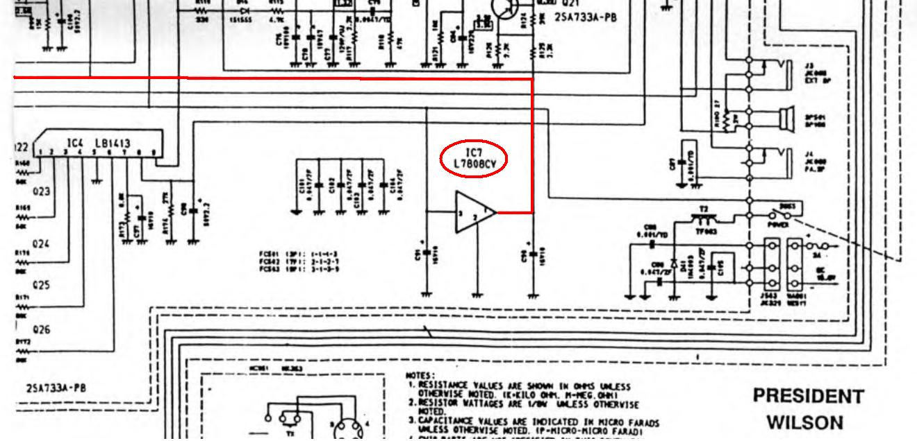

    najpierw radio nie wyświetlalo niektórych segmentów , potem przestal dzialacz i S metr.
    Jaka moze być przyczyna braku wyswietlania ?

    Jak Michał SP5IT zauważył, to ...
    Brak zasilania - to może być IC7 :
    president wilson - brak wyświetlania kanałów i S metra
    Sprawdź napięcie, które powinno być +8V na jego wyjściu.
