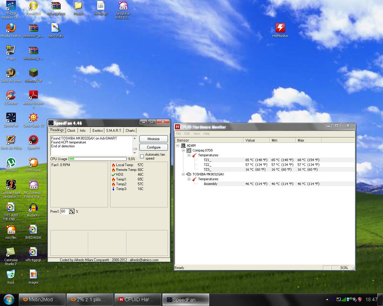

    Witam mam problem ... 3 tygodnie temu temp kompa gdy grałem w np Minecraft nie przekraczała (ze wszystkiego dysku, procesor itp) ok. 50 stopni A teraz wystarczy że gram 5 min w Minecraft to jest temp ok. 80-100 stopni Dlaczego ???
    Mam wiatrak na 100% mocy i podstawkę chłodzącą.
    Proszę o pomoc jak zmniejszyć temp kompa bo zaraz padnie :([/img]

    Wyczyścić chłodzenie laptopa, wymienić pasty termoprzewodzące. I przede wszystkim pisz poprawnie używając znaków interpunkcyjnych, uwierz że '...' nikomu nie pomoże :)
    Czego temperatura oscyluje w granicach 80-100 stopni i czym to mierzysz?

    Wyczyszczę i zmienię pastę :D A mierzę programem SpeedFan :) 100% Darmowy i można kontrolować wiatrak

    Tak i czasami, a raczej często o kilka stopni przekłamuje :) Monitoruj temperaturę programem HWMonitor i użyj porządnej pasty termoprzewodzącej typu Arctic Silver 5 / Zalman STG-2.

    Ok Zaraz napiszę ile ten HWMonitor pokaże temperaturki :D
    Ok mam porównanie SpeedFana i HWMonitor :
    Wysoka temperatura Laptoa Evo N800v
    A gdzie mogę tą pastę kupić tanio :D ??
