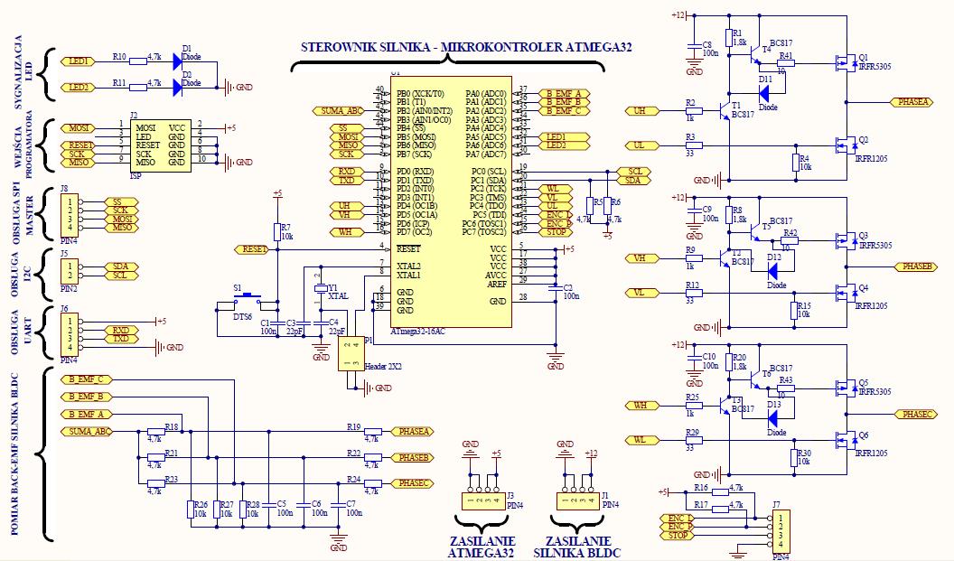

    Tak jak w temacie. Zrobiłem sterownik na podstawie danych znalezionych w Internecie:
    http://www.ulrichradig.de/home/index.php/avr/brushless-motor-controller
    Na tej podstawie zrobiłem następujący schemat na ATmedze32:
    Sterownik silnika BLDC - grzejące się MOSFETY
    Jednak mam problem ze sterowaniem...
    Jeżeli prąd jest w granicach 2A to MOSFETY się nie grzeją, jeżeli wzrośnie to robią się bardzo gorące... spłynęły mi raz. Proszę o pomoc.
    Poniżej zamieszczam kod źródłowy.
    Kod: text
    Zaloguj się, aby zobaczyć kod
    Proszę o pomoc.
    Tu podaję datascheet MOSFETÓW:
    Link
    Link
    Mosfety IRF5305 taktowane są poprzez PWM o zmiennym wypełnieniu i częstotliwości około 16kHz, natomiast IRF1205 pracują na załącz i wyłącz.
    Przełączanie poszczególnych zaworów odbywa się poprzez pomiar BACK-emf.
    Proszę o pomoc i jeżeli będą jeszcze jakieś pytania to piszcie.

    janbernat
    Te dolne też spłynęły?
    16 khz daje 62.5us- a sterowanie takie sobie.
    Rozładowanie bramki górnego mosfeta (włączanie) będzie aż za dobre- opornik w szereg by się przydał.
    Ale ładowanie (wyłączanie) będzie dość wolne.
    No i chcesz do dolnych mosfetów pociągnąć 150mA z procesora- i tak Ci się nie uda.
    Oporność kanału mosfetów w procesorze wynosi ok. 40ohm.
    Tak że pociągniesz 68mA- a procesor tego nie lubi- za dużo.
    Kondensatory przy zasilaniu mosfetów 100nF- to tylko jako dodatek.
    Tam powinny być z 1000uF.
    O prowadzeniu zasilania- wiesz jak to zrobić mam nadzieję.
    Wytłumaczenie fizyczne jest myślę takie- napięcie na przewodach zasilających siada- może nie stale- tylko w czasie trwania impulsu.
    Napięcie Ugs górnych tranzystorów już nie jest 12V ale dużo mniej.
    Tranzystor zbliża się do zakresu pracy aktywnej albo nawet w ten zakres wchodzi.
    Zaczyna gwałtownie wzrastać oporność kanału no i temperatura.

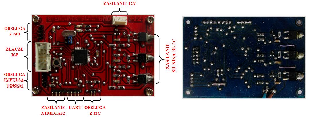

    pawgo2606
    Spłynęły z czerwonej warstwy(1205)... Czyli radzisz wymienić kondensatory na większe i wstawić, zwiększyć częstotliwość wysterowania PWM, w szereg wstawię 22 omy?
    Płytka wygląda następująco:
    Strona czerwona to 1205, a zauważyłem że grzeją się najpierw 5305.
    Jaki byś zaproponował schemat wysterowania tych mosfetów aby było dobrze??

    Ch.M.
    Witaj,
    Nic dziwnego, że mosfety z kanałem P grzeją się mocniej/wcześniej: mają 3x większe RdsOn od tych z kanałem N.
    Swoją droga trzeba było zbudować mostki H tylko na mosfetach N.
    Co do rezystorów 33R to można je zostawić.
    Bez oscyloskopu to raczej się nie obędzie przy tuningu tego mostka :)
    Zakładam, że przez pewien czas przewodzą oba mosfety na raz stąd grzanie. Po-manipuluj wartością dead-time.
    Zmieniłbym jeszcze zasilanie pinu AVCC na filtrowane przez jakiś dławik i pojemność. Inne piny Vcc tez nie bez powodu nie są zwarte wewnętrznie... oczywiście te poprawki niewiele wnoszą, tylko poprawność inżynierską obwodów :)
