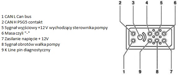

    Cały czas błąd 01376 - brak sygnału obrotu pompy...

    Oczywiście sprawdzałem..wygląda ok.
    Brakuje mi też jakby konkretnego napięcia na którymś z tych czterech pinów do halla/tasiemki, same jakieś mili volty

    Zwarcia nie ma, a temperaturę pokazuje trochę dziwnie (ale nie znam historii auta...) colant ok -1stopień??? a paliwo 0 stopni
    Myślę że tak czy inaczej sterownik uwalony (tak porządnie) i hall też...
    Wiem że taki silnik odpala z samej pompy nawet jak czujnik wzniosu i wału są wypięte i tak powinien pokazać na kompie obroty i oczywiście odpalać silnik

    Pawel wawa
    _________________
    Pamiętasz PW o sprawdzeniu 5V?
    Sprawdzałem - brak
    Ale postanowiłem właśnie, że oddam do wymiany sterownik - za dużo był poorany..
