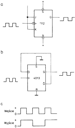

    jeszcze pozostaje stare poczciwe CMOSy zastosować np. Przerzutnik D jako licznik do 2 sterujący pmosa. W stanie wyłączonym prąd pobierany będzie w namoamperach liczony. Jesli chcesz w wolnej chwili narysuję schemat.
  • #9 10932793
    Sławek-K
    Tak jak kolega wyżej zasugerował stare poczciwe CMOS-y (np z serii CD4000) lub ich nowsze odpowiedniki np 74HC czy 74HCT (z wejściem TTL) chyba będą najlepsze.
