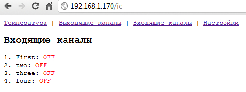

Tak wygląda karta „Входящие каналы” [kanały wejściowe]:
