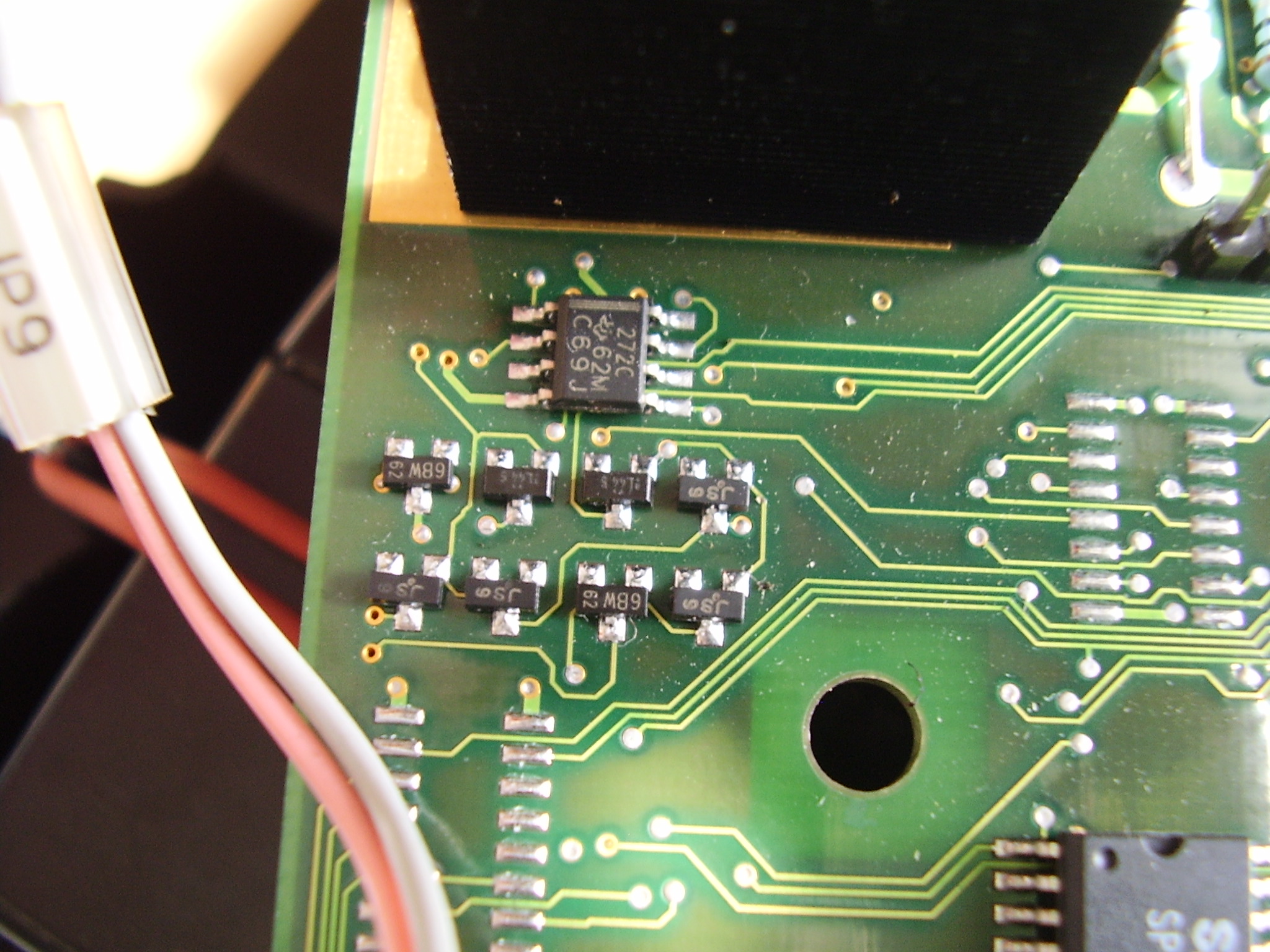

    Proszę o pomoc w naprawi urządzenia przemysłowego.
    Urządzenie komunikuje sie za pomocą promieni światła podczerwonego - rozwiązanie podobne jak w pilocie zdalnego sterowania.
    W moim przypadku są 2 diody LED oraz odbiornik.
    Problem polega na tym że diody nie migają / nie świecą.
    Podejrzewam że uszkodzenie jest w tym układzie który sfotografowałem na załączniku
    Diody podczerwieni sa właśnie podłączone do tego układu i do procesora.
    Między tranzystorami smd sa na drugiej stronie płyty kondensatory.
    Proszę o wytłumaczenie wyjaśnienie jakie elementy są odpowiedzialne za sterowaniem błyskami diody

    A sprawdziłeś czy same diody są sprawne?

    Tak sprawdzałem;
    diody są sprawne na 100 procent - podmieniałem z innego modułu
    Jak sprawdzić te tranzystory smd ?
    Które wyprowadzenie to baza ?
    Czy da się odszyfrować jakie to tranzystory po tych napisach ?
    wzmacniacz operacyjny pełni tu jakąś role ?

    Oczywiście że pełni jakąś rolę (skoro jest w układzie). Trochę mało widać na tym zdjęciu. Jak wygląda druga strona płyty? Gdzie podłączone są diody? Sygnał sterujący diodami przychodzi z tego układu czy z jakiejś innej płytki?

    Sygnał od diod dochodzi do tego układu ale większość doprowadzeń
    idzie do Kontrolera/procesora który ma naklejkę i nie moge narazie zerwać.
    Zdjęcie mogę zrobić ale płyta duża sa przelotki -chyba będzie trudno zanalizować ze zdjęcia
    Ale generalnie układ łączy sie z programem serwisowym poprzez złącze komunikacyjne mogę wgrywać oprogramowanie itp - czyli procek jakby działał
    i pamięci tez ok
    ale jest problem nie pracując diody nadawcze.
    znalazłem w pobliskim sklepie wzmacniacz operacyjny smd - spróbuje podmienić.
