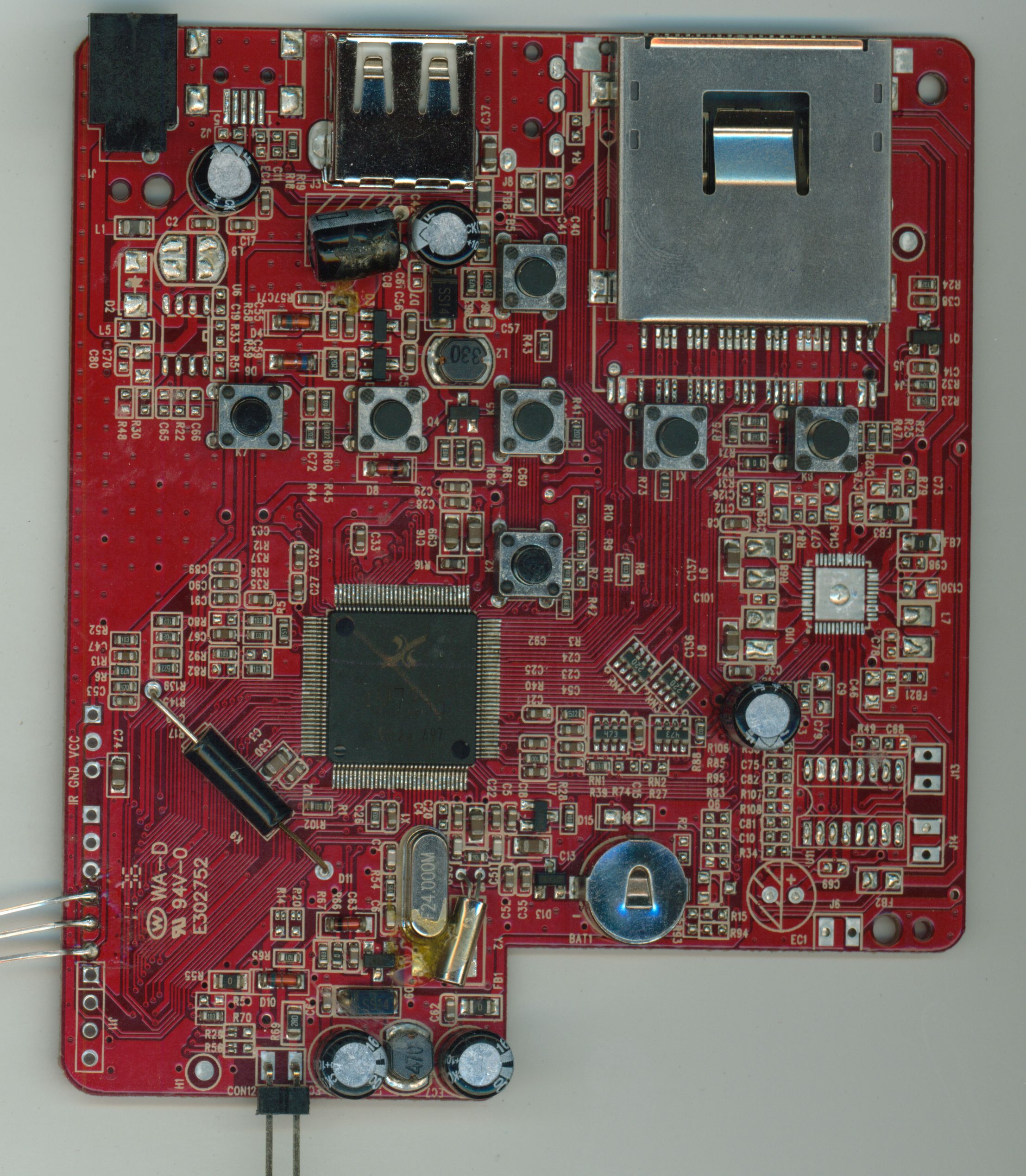

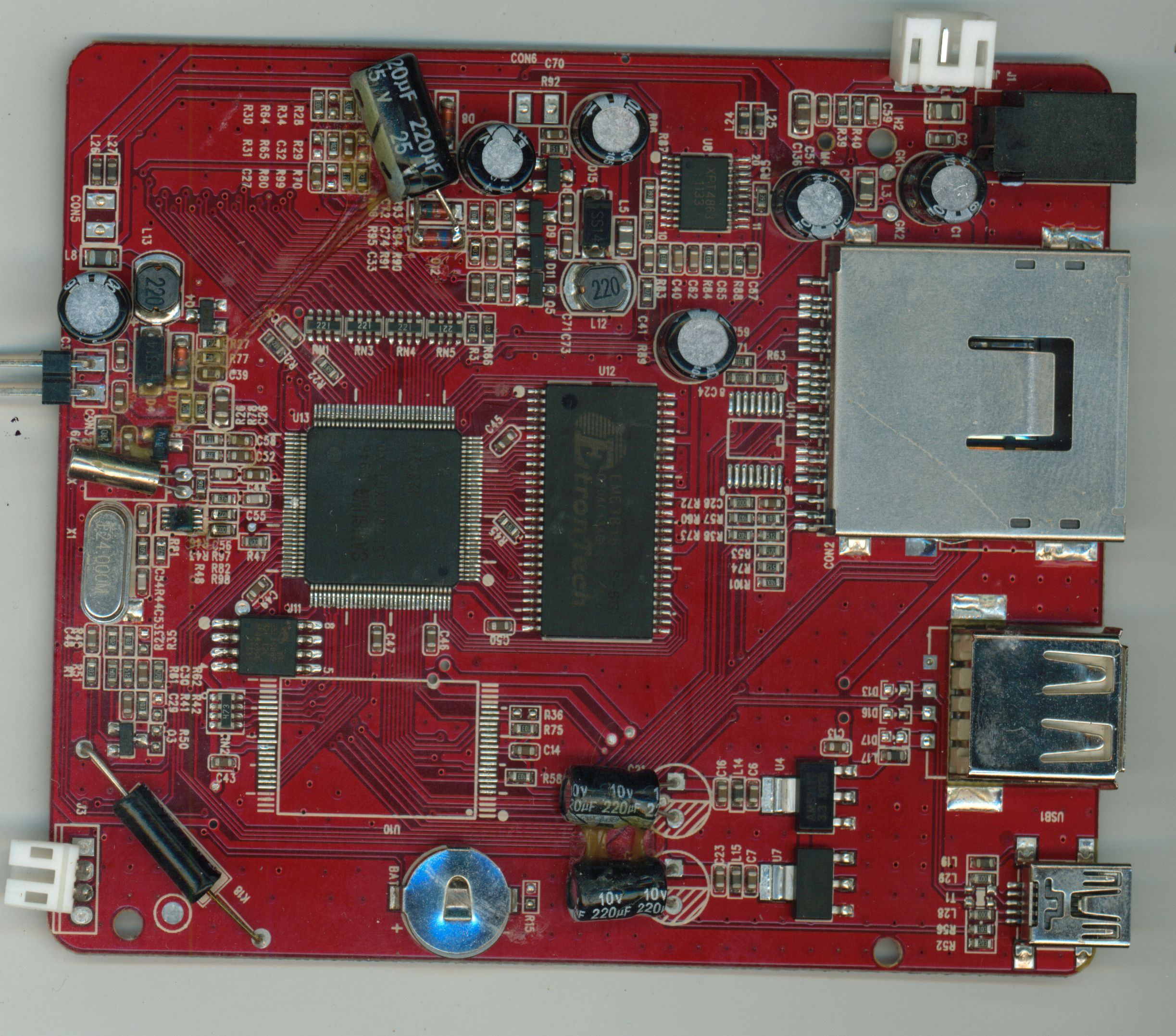

    mam dwie ramki cyfrowe:
    Rollei Pictureline 4080
    http://www.rcp-technik.com/typo3/index.php?id=1140&L=1
    Ramka cyfrowa Rollei Pictureline 4080 - zmiana softu na 5080 Ramka cyfrowa Rollei Pictureline 4080 - zmiana softu na 5080
    oraz
    Rollei Pictureline 5080
    http://www.rcp-technik.com/typo3/index.php?id=1188&L=1
    Pierwsza odtwarza tylko zdjęcia druga także filmy muzykę.
    Chciałbym przeprogramować tą drugą nawet jest miejsce na głośniki i układ scalony wzmacniacza audio na PCB :).
    Matryce są takie same.
    Czy udałoby się wgrać soft z 5080 do 4080 :) ?
    I związane z tym pytanie czy soft jest w pamięci ROM procesora czy w dodatkowej pamięci zewnętrznej ?
    To co juz wiem /na razie mało :)/:
    4080 --- 5080
    pamięć: EM63616STS /1mx16 SDRAM/ --- EM63816STS /4Mx16 SDRAM/
    procesor: AM 7373 BC40EA A97 --- SAMSUNG C946 S5L2010X01 - XO
    nie wiem czy maja ta sama prędkość i ROM ? Samsunga znalazłem podobnego ale tego pierwszego nie :(.
    ROM ??: KH 25N1606 EM2C120 3F442300 --- TU TAKI SAM ALE NIE MOGĘ ODCZYTAĆ WSZYSTKICH CYFR :(
    Ma kość ośmionóżkową - też jej nie mogę znaleźć ale rozkład na pcb sugeruje, ze można tam wlutować tez plaska 48 nóżek chyba :) wiec sadze ze to ROM bo podobne 8-nóżkowe były w telewizorach CRT :) .
    Jeśli procesor by miał ten sam zegar i ew. ROM a ten zewnętrzny ROM ? byłby o tej samej pojemności to kości 4Mx16 SDRAM mógłbym podmienić np. ze starych kości SDRAM :) .
    Tylko nigdy nie programowałem ramek :( /telefony tak :)/. Nawet nie wiem czy to chodzi na szynie I2C ? i czy można ją programować nie wyciągając
    procka i pamięci ? A jeśli ROM to ten układ 8-nóżkowy to czy do ściągnięcia wsadu i wgrania muszę mieć programator np programator AVT
    czy wystarczy podpiąć się pod szynę :) .
    Myśle żeby na początek podmienić ten 8-nóżkowy z 5080 do 4080 i zobaczyć czy pójdzie :) ale może mieć za mało RAM-u :( .
    Co Wy na to ?

    ego3000n
    Po przelutowaniu 8-nóżkowego układu, który jak sądzę jest pamięcią ROM z 4080 do 5080 i odwrotnie nie wstaje ani jedna ani druga ... Po ponownej zamianie tak jak było obie działają ... Trochę mnie dziwi że nie zadziałała ta "lepsza" 5080 z pamięcią od 4080 na "okrojonym" oprogramowaniu. Czyżby inna architektura procesora ? Czy ma tu znaczenie że na płycie są zamontowane np audio a na drugiej nie ? Wdzięczny byłbym za jakąś podpowiedź. Czy ten układ 8-nóżkowy to rzeczywiście pamięć ?
