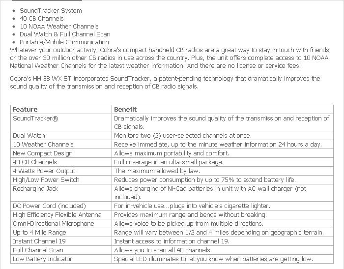

    To radio pracuje 4W w AM na całych 40-stu kanałach? Teraz tyle wynalazków że głowa mała.

    Wiesz co nie mam zielonego pojęcia.
    Może to pomoże:

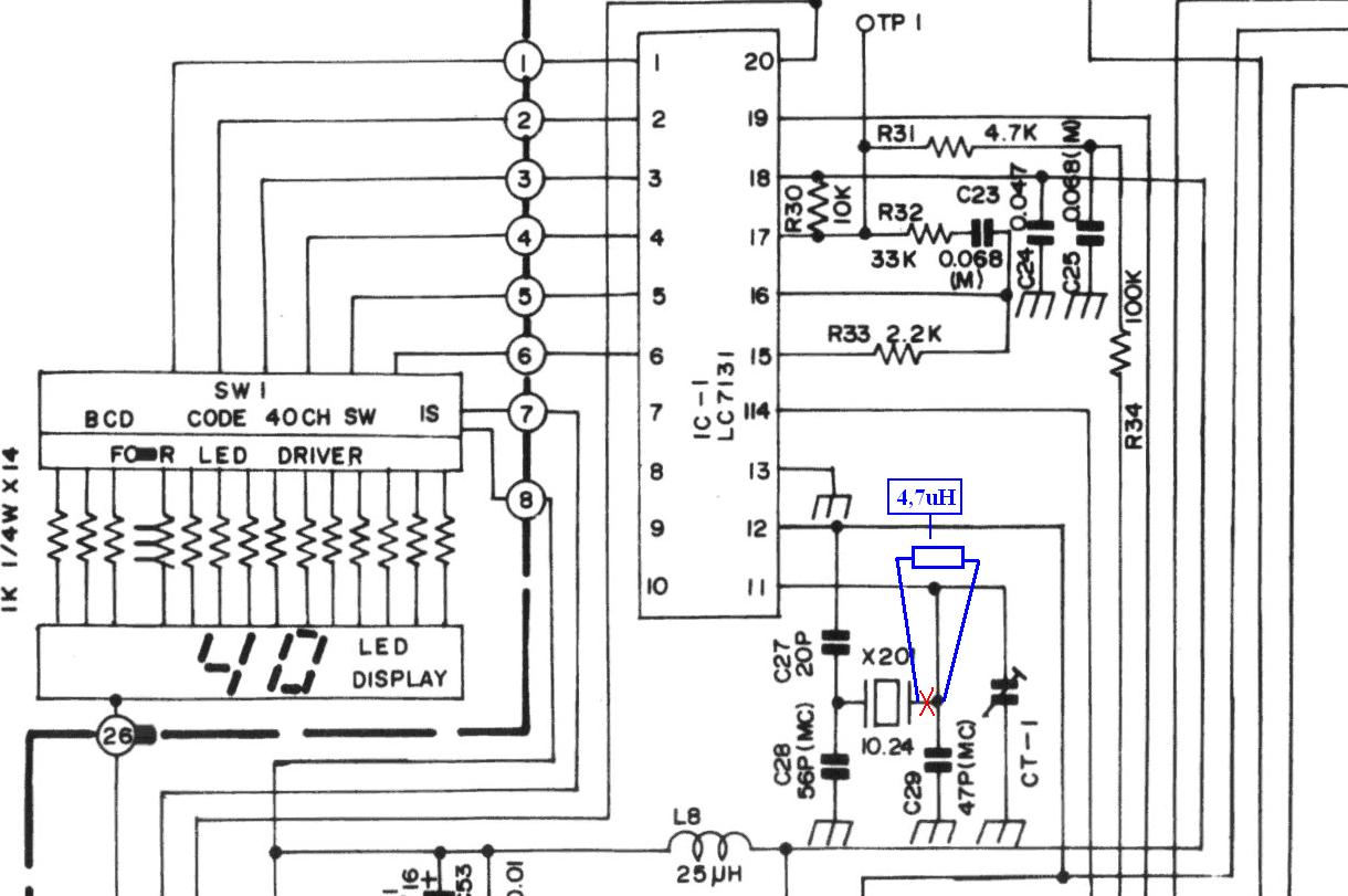

    Jak to nie masz zielonego pojęcia? Nie masz tego radia w ręku? Samo przestrojenie z tzw. piątek do zer nie stanowi żadnego problemu, ale skoro nie wiesz nawet czy pracujesz w FM lub AM to możesz mieć problem z tak prostą robotą jaką jest rzeczone przestrojenie. Generalnie polega to na szeregowym podłączeniu indukcyjności do rezonatora PLL. W zasadzie to wszystko by mieć tzw. zera.

    Z obowiązku muszę przypomnieć, że jest to dział Serwisowy i musisz mieć jakiekolwiek rozeznanie o czym piszesz , abyś potrafił poprawnie odczytać podpowiedz tu piszących. :!:
    Pytałem się gościa to ponoć nie można go przestroić ręcznie tylko trzeba coś wymienić w środku albo dolutować.
    W trybie pilnym zmień ten serwis, który jak widać "nawleka Cię" na kasę. :cry:
    Zobacz na jakim układzie scalonym jest wykonany PLL.
    Jeżeli na LC7131, to zrób tak :
    Jak przestroić Cobra 38 WXST z USA na polskie częstotliwości?
    Bardzo często spotykany w wersjach WX Cobry.

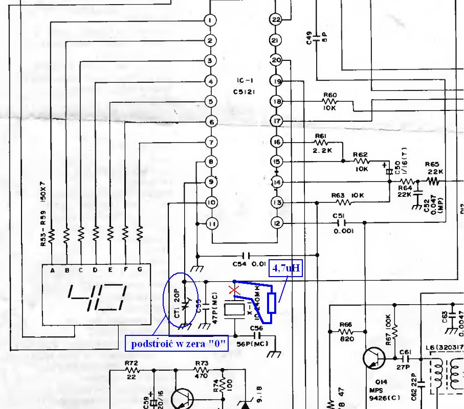

    Jeżeli na LC5121, to :
    Aby sprawdzić jaki masz układ syntezera częstotliwości PLL, musisz rozkręcić obudowę w radiu i przeczytać napis na tym PLL.
