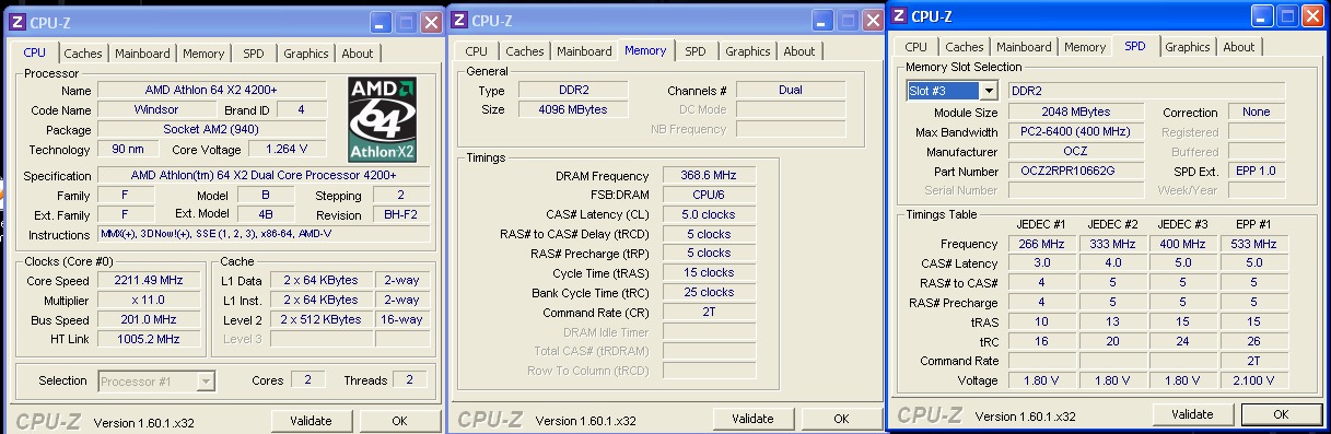

    Wrzuć screeny z CPU-Z z zakładek CPU, Memory, SPD i podaj jakie fsb i ddr masz ustawione w BIOSie
  • #3 10936721
    ponurygrzybiarz
    zrzuty z CPU-Z
    Jak ustawić FSB i mnożnik dla Athlon X2 4200+ z OCZ Reaper PC-8500?
    ustawienia wszystko na default albo auto, cool'n'quiet wylaczony
    jesli dobrze mysle to te 200mhz DRAM wynikalo z wlaczonego cool'n'quiet -> zmniejszal mnoznik CPU do 5, wtedy dzielnik na CPU/5, i jakos mu wychodzilo DRAM 200MHz, a przy stresie podnosil sobie mnoznik do 11x i wtedy dram 368MHz
    ale wciaz mi wychodzi czestotliwosc efektywna 732MHz
    wyczytalem ze jak obnize mnoznik na 10x to bede mial troche wolniejszy procesor ale pamieci na 800MHz, i faktycznie tak jest (procesor 10x200=2000MHz)
    no ale jak one moga dzialac na 1066MHz to liczylem ze albo zostawie je na 800MHz i 4-4-4-12 (na ktoryms forum przeczytalem ze spokojnie powinny dac rade), albo wlasnie podkrece na ok 1000MHz
    a tu nie chca dzialac ani tak ani tak, maks FSB na plycie mam 450MHz, stad pomyslalem ze jakas kombinacja znajde ale wlasnie konieczne jest ustawienie duzej wartosci FSB i mniejszych mnoznikow, i nie wiem czy cos sie nie zepsuje przez to

    Częstotliwość taktowania pamięci jest uzyskiwana przez podzielenie zegara procesora odpowiednim dzielnikiem.
    Dla 800MHz dzielnik=taktowanie procesora/400 czyli 2200/400=5,5
    ponieważ dzielniki mogą być tylko całkowite i zaokrąglane są w górę z 5,5 robi się 6.
    Dlatego 2200/6=366 co efektywnie daje Ci 732MHz
    Jeśli ustawisz mnożnik procesora na 12 to 2400/400=6 czyli dzielnik będzie taki sam i 2400/6=400 :) czyli efektywnie będzie już pełne 800MHz
    Jeżeli ustawisz mnożnik procesora na 9 to 1800/400=4,5 czyli dzielnikiem dla pamięci będzie 5
    1800/5=360 czyli efektywnie 720, ale jeśli zmienisz FSB z 200 na 250 to 9*250=2250 a 2250/5=450 czyli efektywne taktowanie pamięci 900MHz
    Dzieje się tak dlatego ponieważ podstawą do obliczenia dzielnika pamięci jest zawsze taktowanie procesora równe mnożnik*200MHz na FSB, nawet jeśli to FSB zmienisz i rzeczywista częstotliwość procesora będzie inna.
