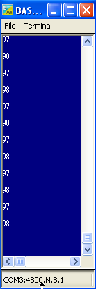

    Dla układu zerocrosserdiy i napięcia sieci 230V zwraca częstotliwości:
    [AVR][Bascom] - Pomiar 100 Hz, diagnostyka detektora przejścia przez 0
    Więc mniej więcej wszystko zgodnie z oczekiwaniami. Na INT1 jest mniej więcej 100Hz. Można rozpocząć próby z pisaniem softu do sterowania fazowego.
