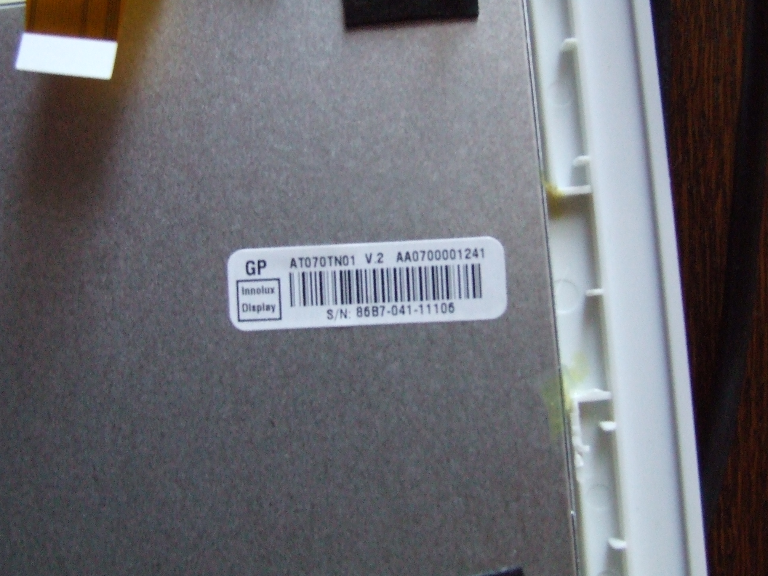

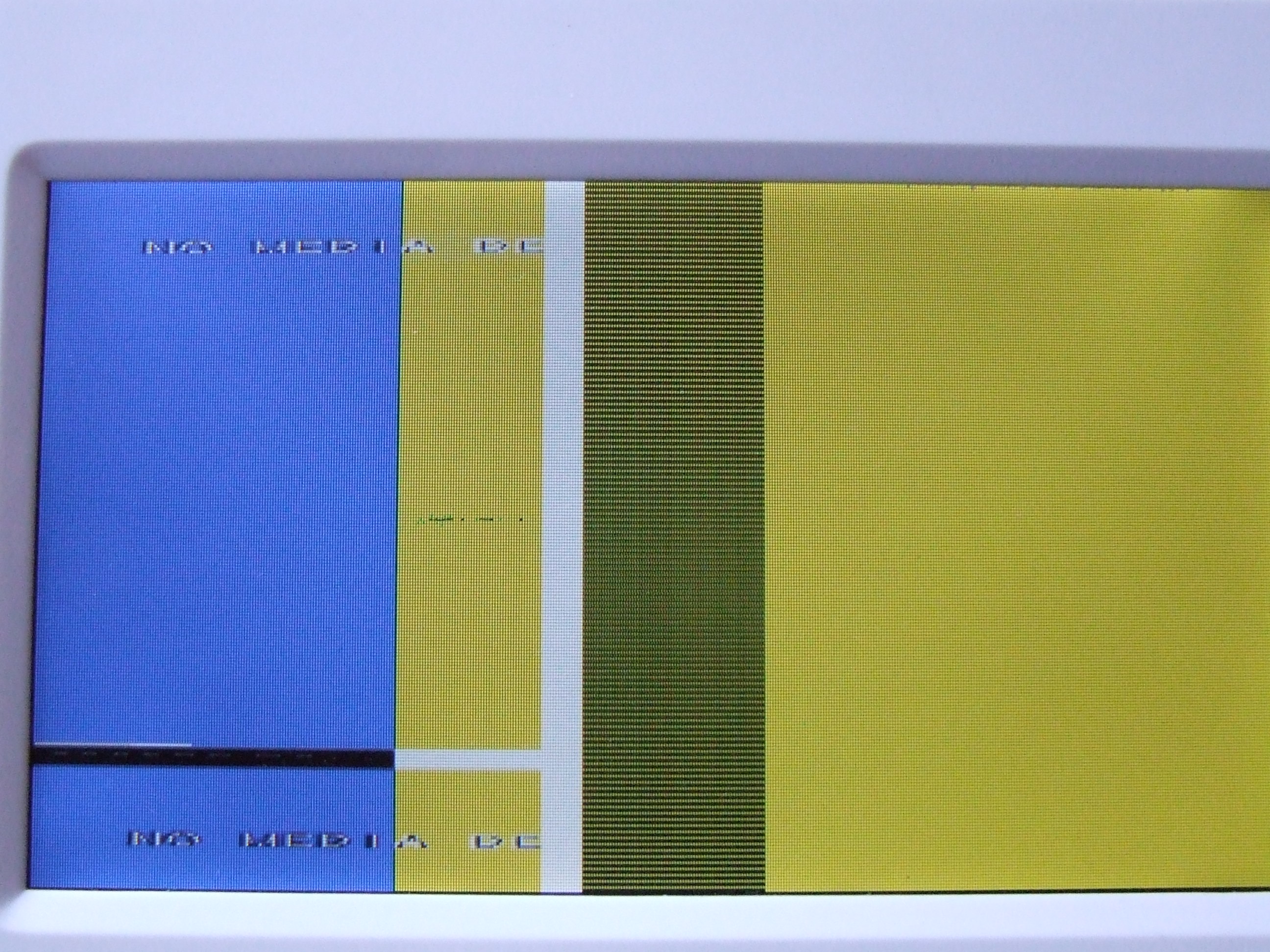

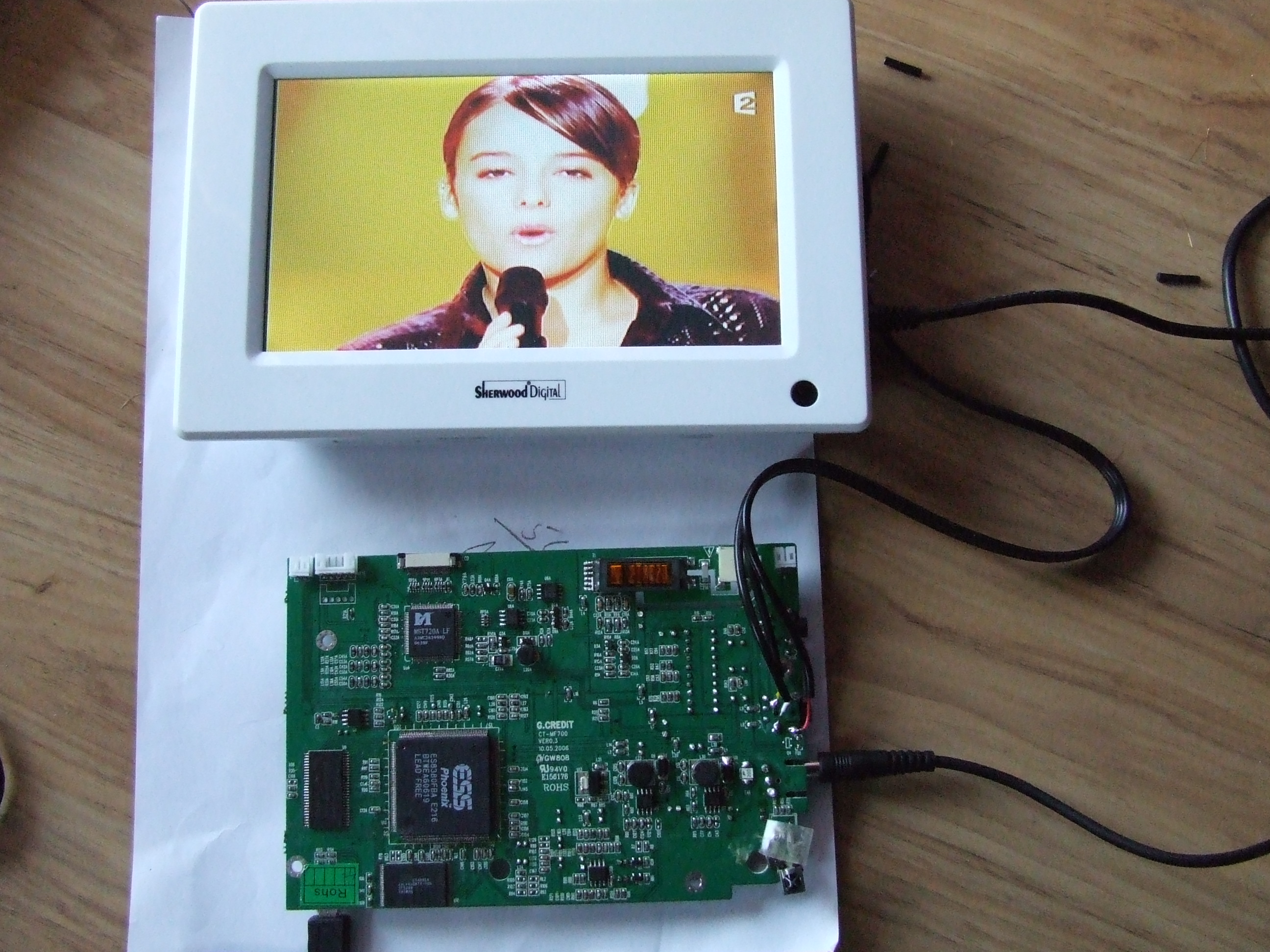

    Ramka SHERWOOD 7" po uruchomieniu przez chwilę wszystko jest w porządku i nagle 2/3 matrycy przestaje prawidłowo wyświetlać, w tym momencie słychać wyraźną zmianę w pracy przetwornicy. Po podłączeniu do TV obraz jest cały i krystalicznie czysty. Za obsługę matrycy odpowiada MST720A-LF, czy to w nim leży problem? Od czego zacząć?

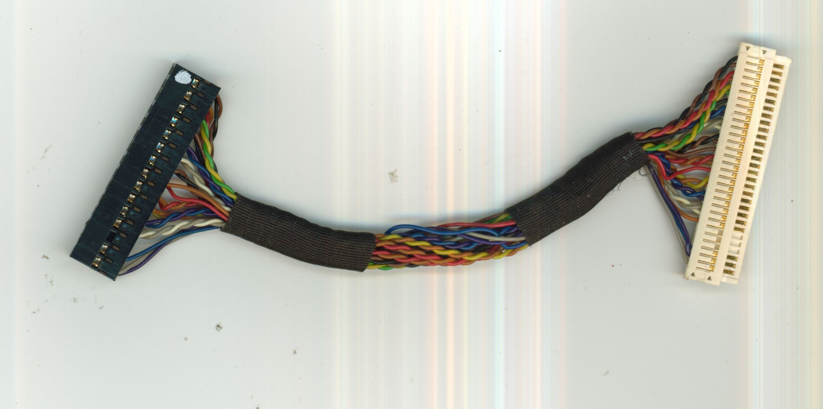

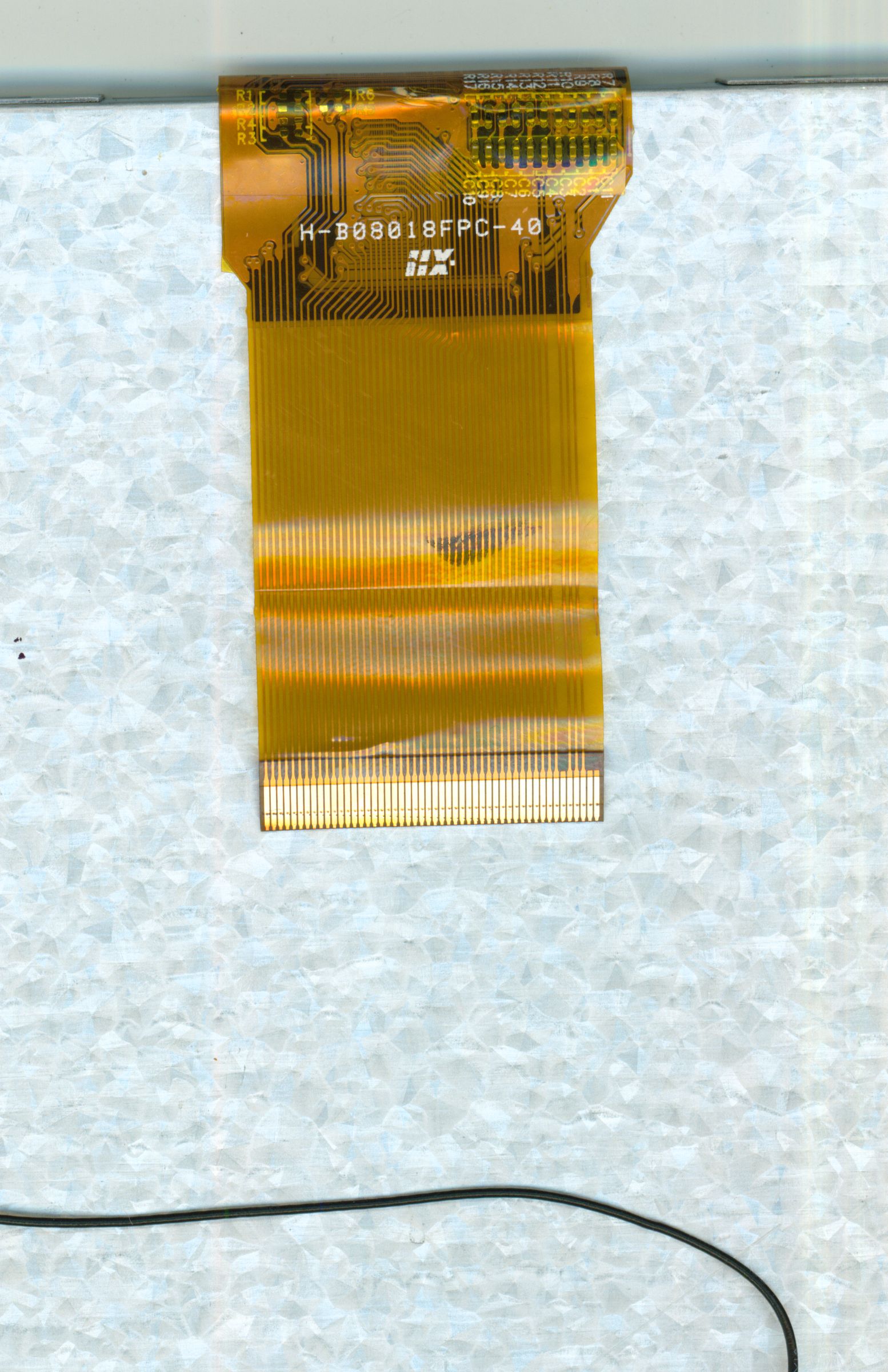

    Masz jeden egzemplarz czy więcej ? Choć może sie to wydać trochę dziwne często pomaga wypięcie i wpięcie taśmy matrycy - lub wymiana taśmy/skrętki połączeniowej - w zależności jak jest podłączona matryca.
    Zmiana dźwięku przetwornicy może być przy zmianie obciążenia /duże pola w jednym kolorze/ - jeśli nie połączenie to w 90 % matryca - ew. elektronika coś sie przegrzewa 15% - 4% soft - 1% inne :) .
    Statystyka z moich napraw ostatnich 500 szt :)
    pozdrawiam
    Ramka cyfrowa po chwili od włączenia przestaje prawidłowo wyswietlać. Ramka cyfrowa po chwili od włączenia przestaje prawidłowo wyswietlać.

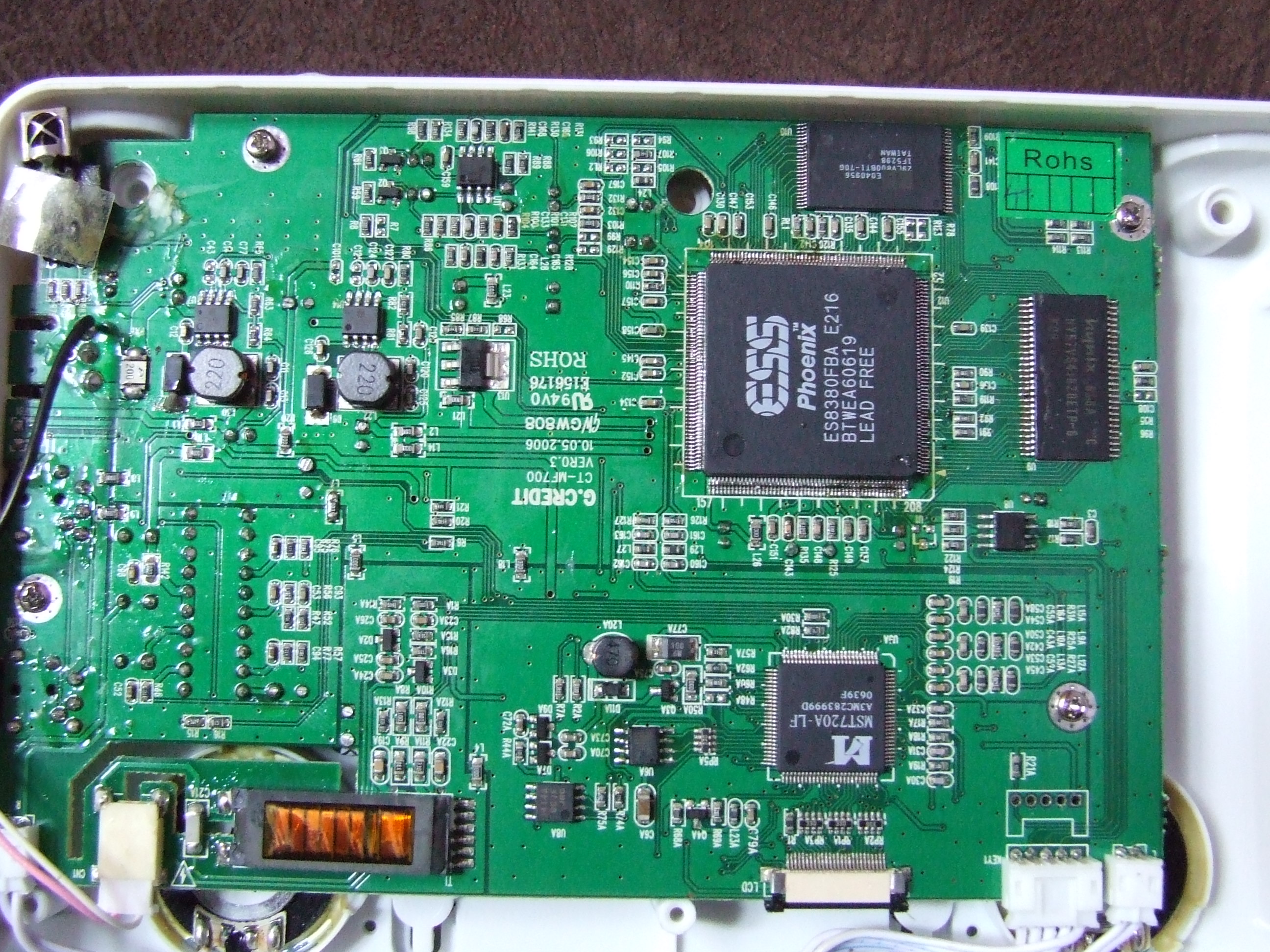

    p.s. ewentualnie przelutować HOT-em ten układ i procesor, na zdjęciu widać chyba topnik przy procesorze ? Czy ktoś już jej nie przelutowywał ?

    Egzemplarz mam niestety jeden, nie mam nic na podmianę, procesor się dosyć mocno grzeje i masz rację widać na nim topnik. Czy ktoś grzebał (poza mną) nie wiem, ale jest to prawdopodobne. Ramka przestała działać kiedy upadła na płasko z 5cm. Po pojawieniu się usterki podczas odtwarzania, wystarczy że ramkę przełączę na chwilę w tryb AV i sytuacja wraca do normy.
    Skłaniam się do prze lutowania, ale nie mam czym.
    Wrzucę później film co i jak dla zobrazowania.

    Możesz poprawić lutownicą igiełkową - ja tak robiłen w telefonach bezprzewodowych - nóżka po nóżce z topnikiem :). Ale to troche pracy - lupa i pewna ręka wskazane :) . Lepszy byłby HOT ... Ślady topnika mogą wskazywać że ktoś miał już z nią problem - a po upadku luty mogły "puścić". Mogła sie też odkleić taśma od szkła matrycy.

    Tak to wygląda. Pomaga także wyjęcie i włożenie wtyczki AV, włączenie i wyłączenie pilotem.

    wg mojej wiedzy układy spełniają następującą funkcje:
    żółty - układ sterujący matrycą i ew. funkcjami AV
    różowy obok - może być pamięcią programowalną do obsługi żółtego
    czerwony - główny procesor ramki
    niebieski - pamięć ram DDR
    zielony duży - pamięć programowalna - cały soft ramki
    zielony mały - jeszcze jedna pamięć programowalna ? chyba nie ...
    Więc należałoby po kolei przelutować układy jeśli to hardware.
    Jeśli software można wylutować zielony duży i na próbę wlutować z "dobrej" ramki, albo tego wlutować do dobrej i sprawdzić czy działa. Podobnie z pamięcią podręczną układu AV /najpierw trzeba sprawdzić czy to rzeczywiście pamięć/.
    Dalej należało by zczytać wsady z "dobrych" pamięci i przeprogramować te złe.
    Do tego potrzebny jest programator i HOT oczywiście :).
    Ja jeszcze nie mam programatora - ale poważnie myśle o zakupie bo ramek w których prawdopodobnie "padł soft" mam już całą półke na regale w serwisie :).
    Na razie robi je kolega z którym współpracuje i jemu daje "trudne przypadki".
    Tak więc bez sprzętu wiele sie nie zrobi ...
    W tej ramce stawiam na hardware inaczej usterka byla by stała /stale wyświetlało by sie pół ramki, albo nie działały by funkcje AV, przyciski itp - wtedy soft :) /. Zwracam uwage jeszcze raz ze mały układ koło AV może być jego pamięcią podręczną !

    p.s. pisząc "różowy" i "pamięć podręczna AV" mam na myśli 8-nóżkowy układ oznaczony - U6A . Miałem zaznaczyć go na różowo ale cóż "skleroza nie boli" :) .

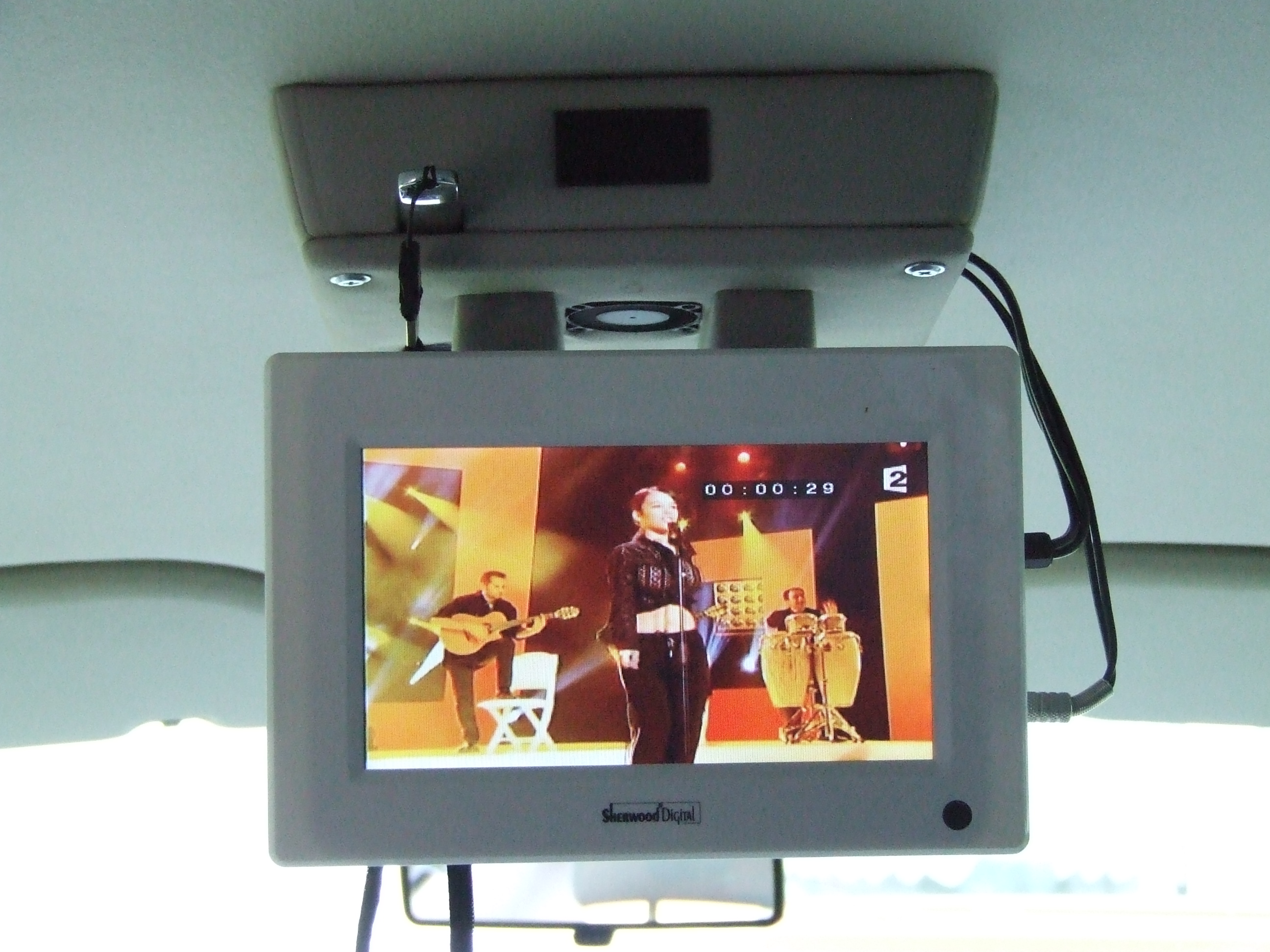

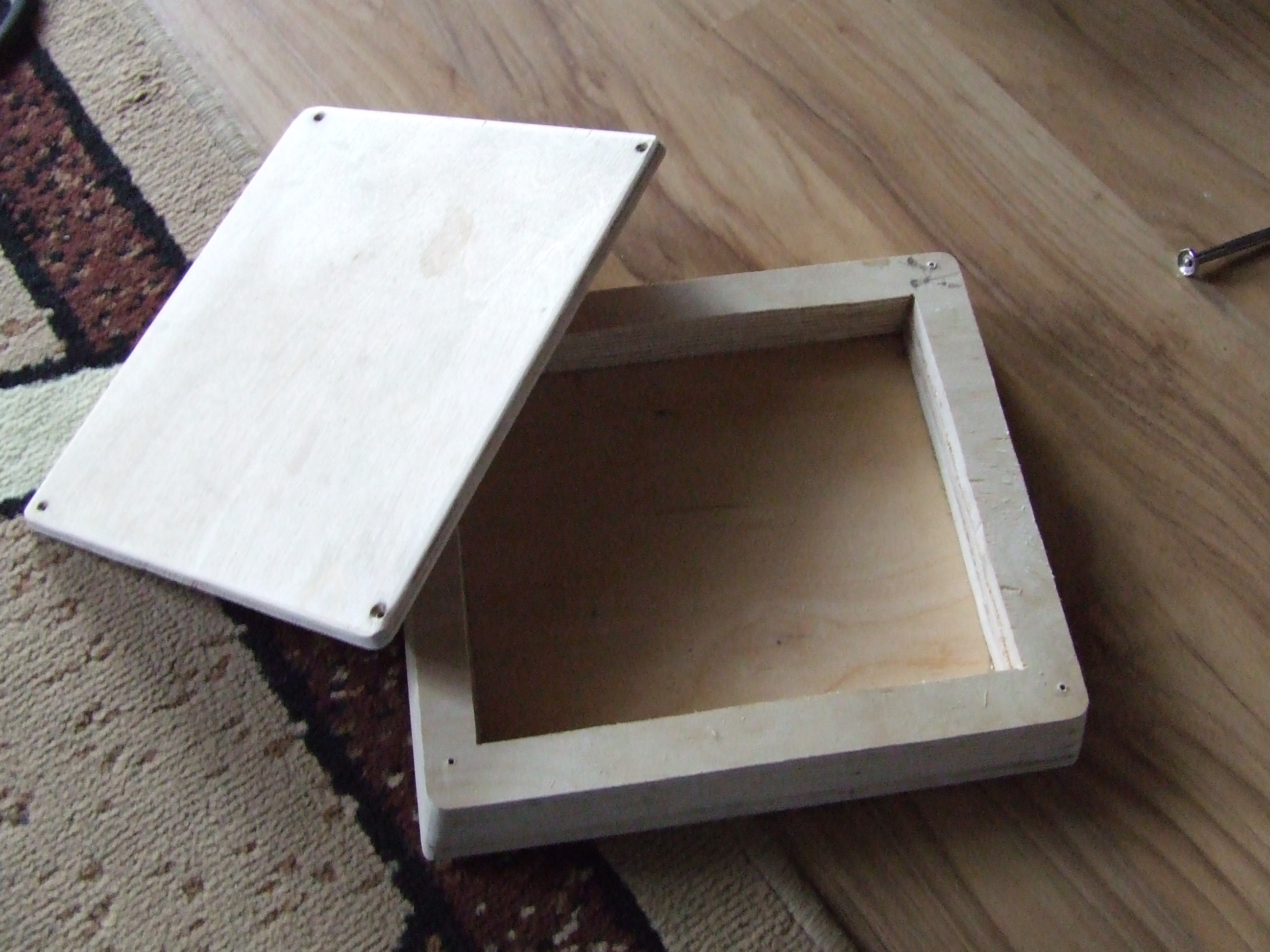

    Już prawie gotowa jest obudowa, muszę tylko dobrać materiał na obicie:

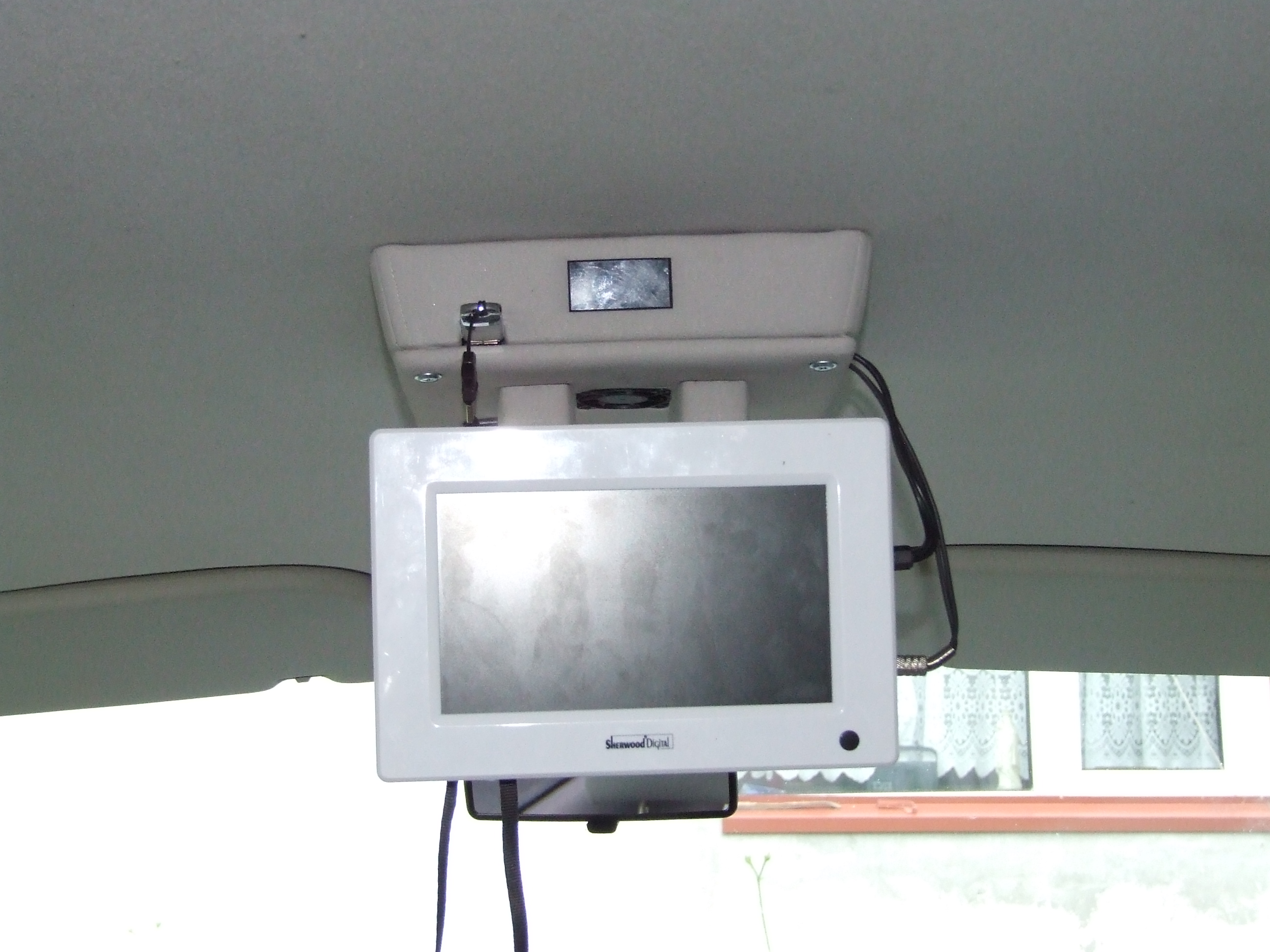

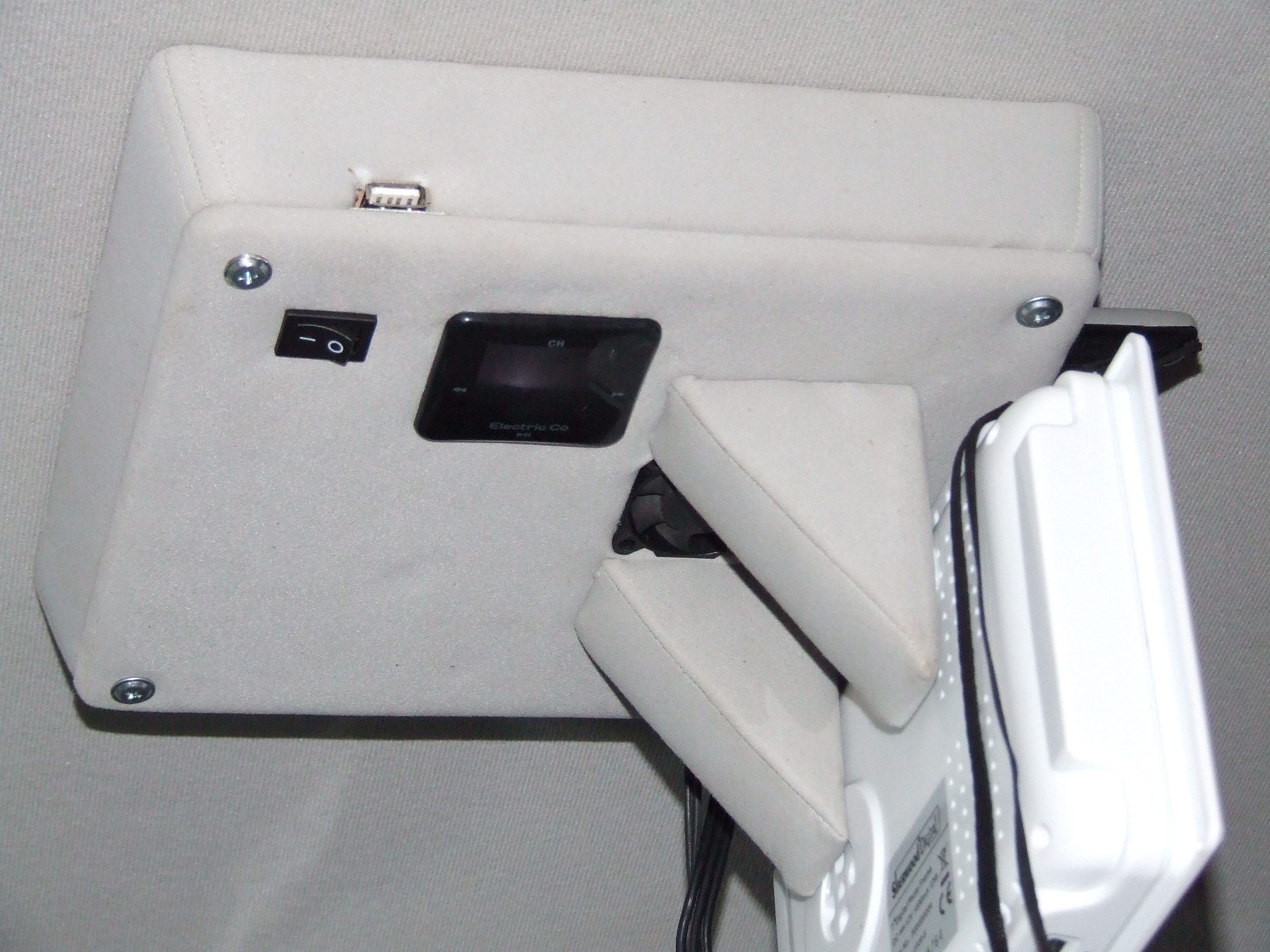

    Pomogłeś w rozwikłaniu zagadki tego sprzętu, ale nie mam HOT-AIR i programatora, a rozwiązanie takie jak na zdjęciu mi wystarczy.
    Jak zamontuje w aucie wrzucę zdjęcie jak wyszło (chyba że nie wyjdzie).
    PS. Chyba nie powinny się przestraszyć odrobinę wyższego napięcia (samochód)?
    Proszę na razie nie zamykać tematu.
    No i zakończyłem, wygląda to tak:
