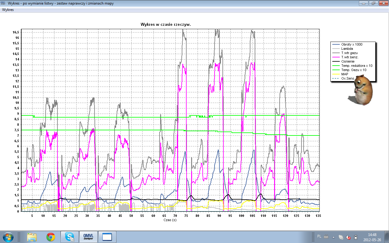

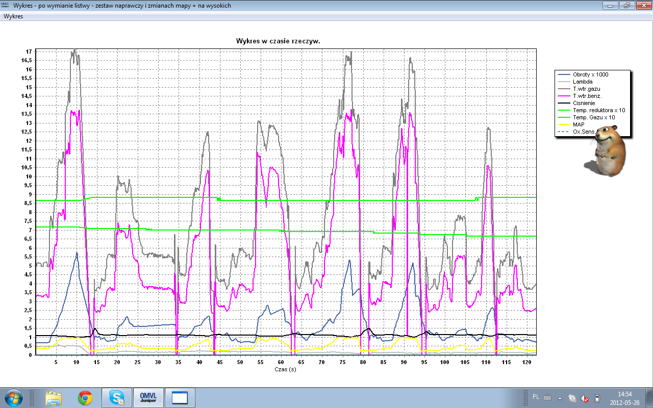

    Karwos00
    w podanych plikach przesylam wykres jazdy na lpg - ale na Pb jest tak samo - chodzi o wskazania sondy lambda - na poczatku w zasadzie jest nie pracujaca - na zimnym - prawidlowo ale jak zaczyna pracować to w granicaach 0-0.16 potem z czasem dochodzi do 0.48 a jak juz dlużej sie ja pokatuje to 0-0.65 - a w zasadzie najczesciej 0-0.51 co widaćna wykresach - nie ma reguly jak zacznie chodzic - czasami widać że oscyluje w swym zakresie 0-0.55 - powinna 0-1. Czasami leży na o.16 a czasami przy bucie wskazuje w swym max zakresie (0.55 - powinno blisko 1)
    sonda to zamienniki dla mitsu lancera 2.0 2004 z usa - wymieniona w serwisie - zalecono zamiennik bo koszt 160 a nie 1600 a nigdy nie mieli problemu z nimi - ma 2 lata.
    Jezdze głównie po mieście na krótkich dystansach - czy mozliwe jest jej tak duże zabrudzenie że nie jest samoczyszczona bo nie osiaga swojej temperatury prawidlowej?? i musze go przegonić konkretnie żeby te 600st bylo na niej przez dluzszy czas. Sonda 3 przewody - szary czarny bialy(o ile dobrze pamietam. )
    Czy tu pomoże tylko wymiana.
    Przez to nie moge zestroic niczego bo jak sobie stoi na 0.16 to korekty krótkie stoją na + 24.22% jak zaczyna oscylowac 0.-0.55 - to korekty są w granicach 0.-1.7 ale nigdy nie wiadomo kiedy sonda polegnie - na jalowym jakos mozna sie tym sugerować ale juz w OL sonda powinna dążyć do 1 - a tu raz jest w max a potem nagle leży. Widać to na poczatku jedego zapisu.

    Skoro sonde wymieniono na inną to należy sprawdzić splaliny i porównać ze wskazaniem sondy.
    Na 99% za ubogą podaje mieszanke układ paliwowy a sonda to potwierdza.

    Niestety ona pokazuje co chce - raz oscyluje 0-0.55 a po chwili w tym samym czasie sobie staje - na gazie sprawdzalem dodając wzgogacenie nawet 100% - silnikiem telepalo a sonda i tak leży. Wiec to raczej cos z sondą niż czyms innym. ELM nie wyswietla żadnych bledów - a laczy sie prawidlowo i czyta wszystkie bledy silnika. Teraz wymienilem listwę wtryskową lpg na nową i zaczalem sie przygladać żeby od poczatku to zestroić - a tu zonk - sonda dziala w zakresie 0-0.65 maxymalnie - czasami oscyluje a czasami stoi.
    Dodatkowo - ELM pokazuje wskazania 2 sondy - nawet nie wiedzialem że mam :) - jak 1 wskazuje leząć 0.16 to ta druga ciągle stoi na 0.98 - czyli ostatnia pokazuje caly czas bogato.
    Generalnie jak jeszcze sprawdzić sondę symulujac jej sztucznie ubogą mieszankę lub bogatą, dodam nie mam oscyloscopu - mam tylko miernik.
    I czy to możliwe że sonda jest zabrudzona skoro max dziennie robie 7-10km - podzielone na polowe - czyli czasami moze sie nawet nie wlacza skoro pokonuje ten dystans w 10mi - no moze zaczyna pracować ale na pewno nie jest wygrzana w tym czasie.

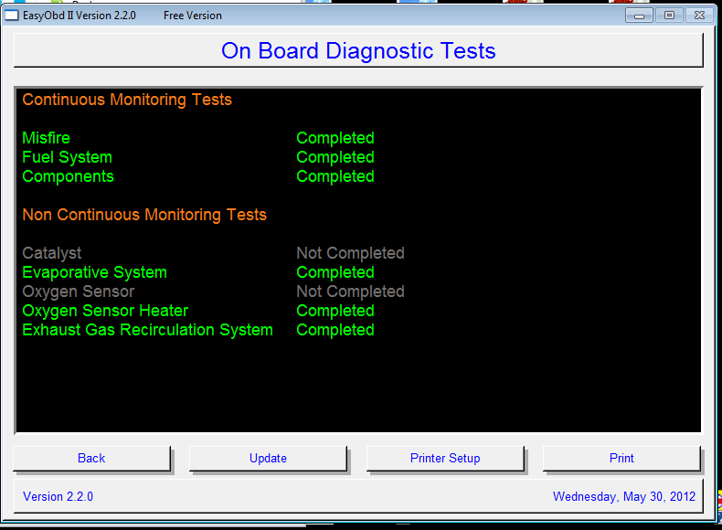

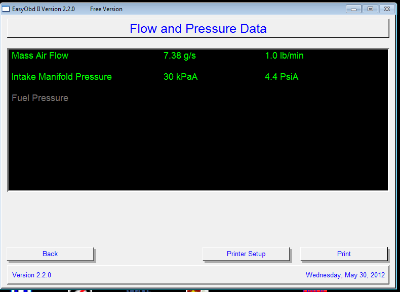

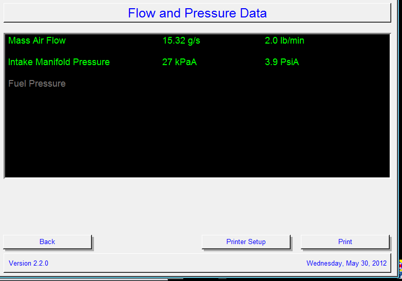

    Sprawa wyglada tak - zrobilem zrzut ekranu w kilku miejsach.
    Po zapaleniu zimnego silnika - Open loop - korekty 0. Po ok 30 sek pracy na luzie - CL - using oxygen sensor - normal. Sonda sobie 0.16 trzyma czasami cos tam oscyluje - i im dlużej sie rozgrzewa to do 0.48 - 0.5 dochodzi bez oscylacji (chyba).
    Po ok 10min postanowilem ją troche rozgrzać - troche potrzymalem obroty na 2000, 3000, pogazowalem - sonda powyżej jalowego zaczynala oscylować - 0.-0.5 - ok 1 zmiana na 1-2sek. Ale jak troche potrzymalem prawie na odcince to lambda oscylowala od 0 do nawet 0.8. Im mniejssze obroty tym oscylacja malała do 0-0.55 (0.5). Czyli jednak sonda pracuje ale jakos nie do końca w swoim zakresie - program od gazu pokazuje to samo - jutro jeszcze pojezdze i zapisze jak pracuje w drodze - czy oscyluje czy plywa.
    Dodatkowo - czy takie wskazania 0.-0.5 zamiast 1 mogą być przez to ze lambda jest podpieta pod kompa LPG. W innym samochodzie mam KME Diego i tam lambda byla podpieta tylko do strojenia poczatkowego - potem odcieta żeby nie bylo zaklóceń. Tutaj OMVL i podlaczona jest caly czas - czy to może być przyczyna ??
    Sonda lambda w Mitsubishi Lancer 2.0 2004 - niskie wskazania napięcia, co robić?
    generalnie na jalowym po rozgrzaniu - 2,8g/s 0.4lb/min (przed pelnym rozgrzaniem 0.6lb/min
    Zrzut także na luzie przy 2000 i 4000obr. Błędów brak.
  • #27 10949955
    ociz
    Karwos00 napisał:
    2,8kg/s
    Wyobrażasz sobie ile to jest prawie 3kg powietrza? I silnik miałby to w ciągu sekundy wciągnąć... :)
    Karwos00 napisał:
    0.4lb/min
    To już bardziej wiarygodne, trochę niedokładne ale mniej więcej powinno się zgadzać bo to około 11kg/h.
  • #28 10949988
    Karwos00
    Z rozpędu kg sie wbily - chodzilo o 2,8g/s
    A co z tą lambdą - czy takie wskazania swiadcza o jej uszkodzenie czy raczej zabrudzeniu itp. A moze podpiecie pod LPG fałszuje jej dzialanie?
