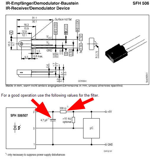

    Już nawet pomyślałem, że elektrolit wysechł:
    [BascomAVR] Getrc5 zwraca 127, 255 - wpływ wartości rezonatora kwarcowego ?
    ale widzę, że te komponenty przeciwzakłóceniowo tylko dodane.

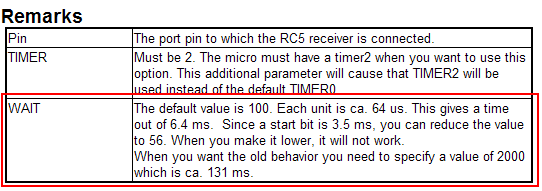

    Jest rozwiązanie! :-) Okazuje się, że kompilator BASCOM AVR ma od jakiejś wersji dostępny nowy parametr Wait, którym nigdy się nie przejmowałem, bo nie istniał. Od teraz:
    Kod: text
    Zaloguj się, aby zobaczyć kod
    U mnie nawet przy wartości Wait = 2000 łapał wyłącznie 127, 255. Ustawienie wartości na 3000 rozwiązało problem.
    Temat zamykam :-)
