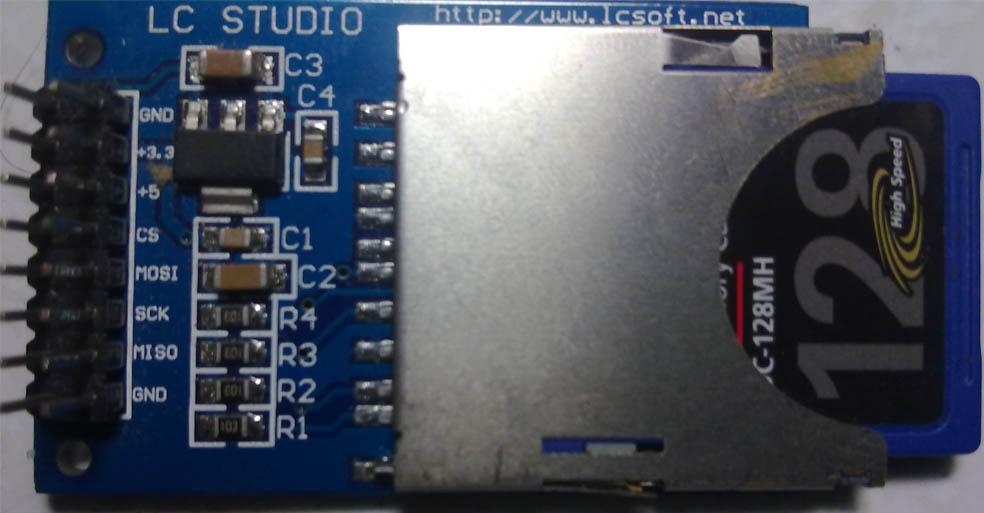

    Zabieram się za podłączenie do Atmegi8 czytnika karty SD, żeby wszystko działało bez niespodzianek chciałem się zapytać o kilka rzeczy.
    Czytnik jakim dysponuje to :
    [SD/MMC] Podłączenie czytnika SD do Atmega8 - brak schematu, rezystory, dzielniki napięcia
    Nie mogę znaleźć w internecie schematu do tego cuda, jak widać są tam cztery rezystorki. Mnie zastanawia to bo wszędzie na schematach innych czytników widać że są dzielniki napięcia w sumie z sześciu rezystorów.
    Teraz pytanie czy czegoś nie skopce jak połączę bezpośrednio do procesora MOSI MISO itd??
    Czy ktoś z szanownych bawił się takim czytnikiem?
    Piotr

    Bo ten czytnik zapewne jest przystosowany do poziomów napięć 3V3 - a rezystorki to zwykłe podciągnięcia do plusa. Możesz go bezpośrednio podłączyć tylko do układu mikroprocesorowego zasilanego z 3,3V. Dzielniki rezystorowe dawało się przy podłączaniu do układu zasilanego z 5V.
    Teraz pytanie jakim napięciem zasilasz swoja ATMEGĘ ;-)
    Dla pewności można prześledzić schemat za pomocą miernika i lupy, żeby sprawdzić jak te rezystory są podłączone - przy tak prostym układzie nie powinno być żadnych problemów.

    No Atmegę zasilam standardowym +5V, tak trochę poszukałem bardziej ale od strony i znalazłem coś takiego na aukcji w ebayu:
    Czyli teraz co, dodatkowo muszę rezystor podać tak np
    SD_Reader_MISO<-REZYSOTR<-MOSI_Atmegi

    Zrób sobie tak i skończą się wszystkie twoje problemy, bo te dzielniki rezystorowe to też się sprawdzają tak z przymrużeniem oka na słowo honoru .....
    http://mirekk36.blogspot.com/2012/04/microsd-adapter-dla-avr-i-nie-tylko.html
    a przy okazji będziesz miał sterowanie zasilaniem karty na potrzeby FatFS nie mówiąc już o tym że możesz wtedy podłączać sobie taki swój modulik do układów zasilanych albo 5V albo 3,3V

    Najprościej to byłoby zasilać procesor z 3,3V - i po problemie. Ale nie wiem czy ten typ akurat można :-)

    Bardzo dziękuje za sugestie, i można by rzec że wszystko się wyjaśniło, dobrze że nie podłączyłem do mikrokontrolera bo bym osiwiał pewnie, a i tak by to nie zadziałało.
    Z tymi dzielnikami to właśnie gdzieś doczytałem że to nie jest dobre rozwiązanie. myślę że do doświadczeń zrobię na te dzielniki.
    No właśnie czy możliwe jest teraz podłączyć do Atmegi8 przez rezystorki czy raczej trzeba rozbebłać cały adapter ?
