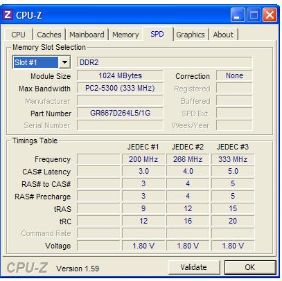

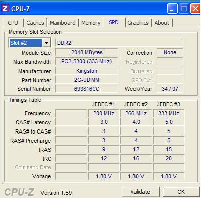

    Chciał bym podkręcić nieco swój procesor , wiem ze podobno ten model kręci sie dość wysoko , tyle że nie wiem czy mój sprzęt da sobie radę , bo za bardzo się na tym nie znam
    Płyta główna :Gigabyte G31M-ES2L
    Ram: 3gb , jedna szyna 1024 mb nie znam firmy orginalne były w kompie Jak podkręcić procesor Pentium D 805 na płycie Gigabyte G31M-ES2L? druga szyna 2 gb Jak podkręcić procesor Pentium D 805 na płycie Gigabyte G31M-ES2L?
    Zasilacz: logic 500w.

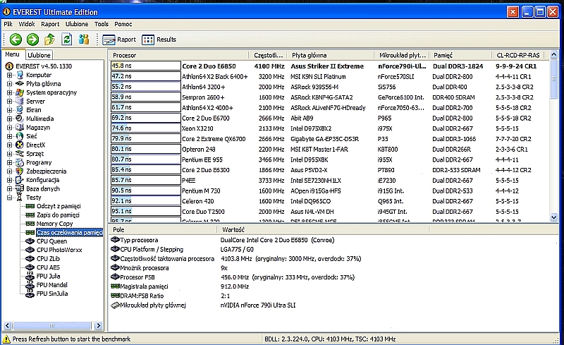

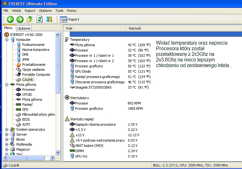

    Nie bierz mojej wypowiedzi za złośliwa bo przedstawię Ci parę "screenów" z dwóch komputerów które składałem osobiście ładnych parę lat temu ale brałem pod uwagę możliwości ich modernizacji i "podkręcania"
    wraz z rozwojem GIER już w trakcie kupna podzespołów. Nie prawdą jest "a kupie tańsze coś się podkręci coś przemoduje i będzie śmigać o klasę wyżej " oczywiście można to zrobić ale jeżeli składamy "PC" do biurowych potrzeb to nie ma sensu kupować 1000 watowego zasilacza z oddzielnymi liniami i zabezpieczeniami do "SLI" czy "QUAD-SLI" i podłączeniu do niego karty graficznej która pobiera nam do 100 watt .

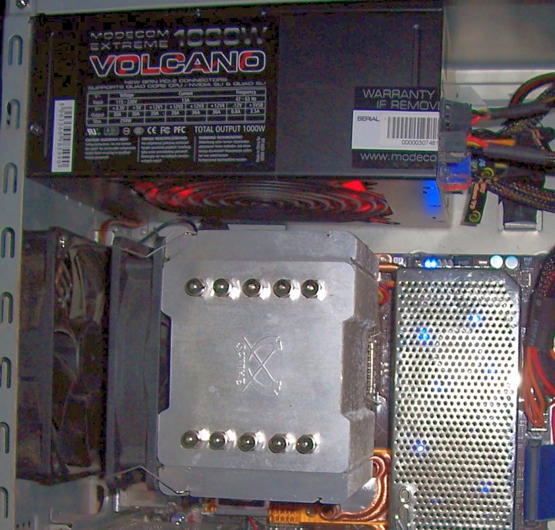

    1) to zasilacz nie może być tani "No-Name" o podanych w tabeli i mocach nie mających nic wspólnego z rzeczywistością maj prościej jeżeli zasilacz kosztował 80/100 zł to nie liczmy na to że on ma 400/500Wat do naszej dyspozycji .
    Na tabelce znamionowej zasilacza te duże cyfry zakończone dopiskiem WATT
    mogą się tylko okazać chwytem marketingowym w celu przyciągnięcia naszej uwagi .
    W większości jest na taj tabeli napisane już drobnym druczkiem dopuszczalne obciążenie linii ( nie należy mylić z linią 4przedowów na której mamy wtyczki "molex czy sata " w tanich zasilaczach widać ze kabelki wychodzące są wlutowane w jedno miejsce (odpowiadającemu za ilość wolt i masę )

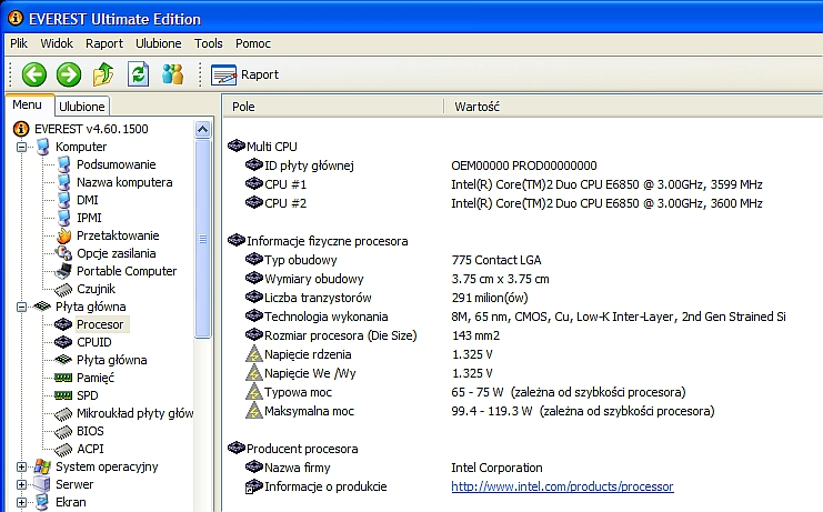

    2 sprawą jest procesor oraz jego "apetyt" na prąd bo to się wiąże z iloscią wydalanego ciepła .
    Jeśli mamy procesor starszej generacji wykonany w technologi 65 nm to łatwo znaleźć jego napięcie znamionowe a będzie trzeba ponieść chcący "podkręcić procesor by odczuć przyrost jego mocy" I tu właśnie widać zależność tych podzespołów w celu osiągnięcia zakładanych parametrów ,Ilość mocy jaka jest podana na sam procesor (foto)
    Jak podkręcić procesor Pentium D 805 na płycie Gigabyte G31M-ES2L? Jak podkręcić procesor Pentium D 805 na płycie Gigabyte G31M-ES2L?

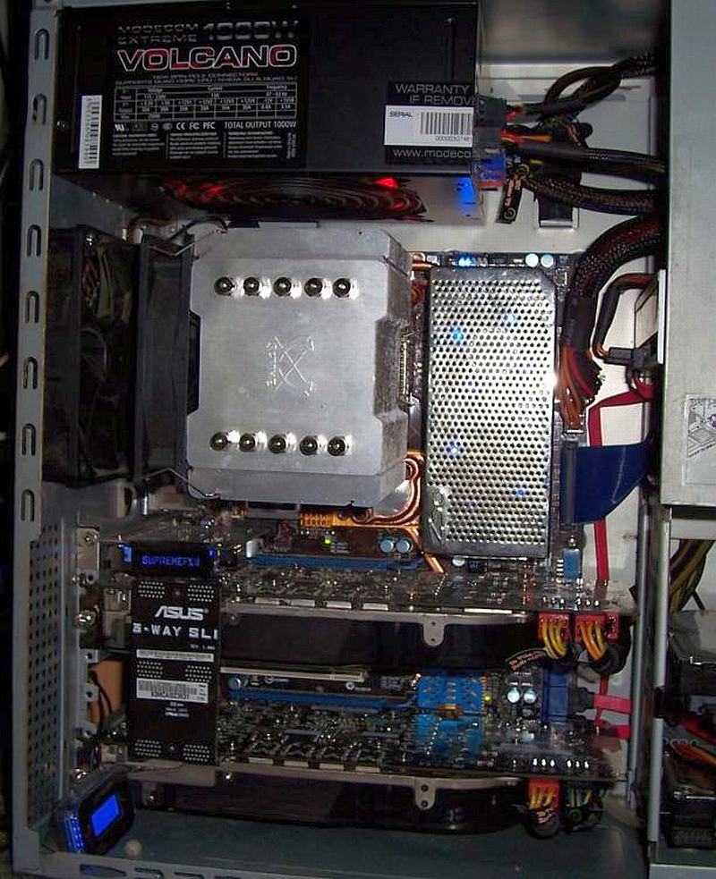

    Z zasilacza który posiada z niby 400watt mamy powiedzmy 300Watt procesor musi mieć zapewnione nawet ponad podawane 119Wat ważną sprawą jest pobór karty graficznej (z własnego doswiadczenia wiem ile prądu potrzeba by zasilić 3x8800GTX (zalecane jest zapewnienie jednej karcie ponad 300 wat) do tego w biosie podnosimy napięcie na pamięciach i wiele innych w zależności czy nasza płyta ma takie możliwości.
    Które powiązane są z ilością oraz rodzajem "radiatorów" na samej płycie głównej komputera . Jak widać na foto płyta Asusa Striker II Extreme 790i jest płytą o odpowiednim przygotowaniu do takich czynności , świadczy o tym w standardzie "radiator" z możliwością zastosowania chłodzenia wodnego i nie tylko .
    Skoro płyta główna ma przewidziane dużo wydajniejsze chłodzenie to procesor również musimy uwzględnić .

    @Disconect: Masz ode mnie plus za Mugena jedynkę, bdb chłodzenie i na dodatek można je tanio dostać:) ale co do Modecoma Volcano to masz ode mnie minus, bo to bardzo drogi zasilacz, a konstrukcji powiedzmy dość dobrej;) Pod dużym obciążeniem daje trochę niskie napięcia, ale pewnie to zauważyłeś :)
