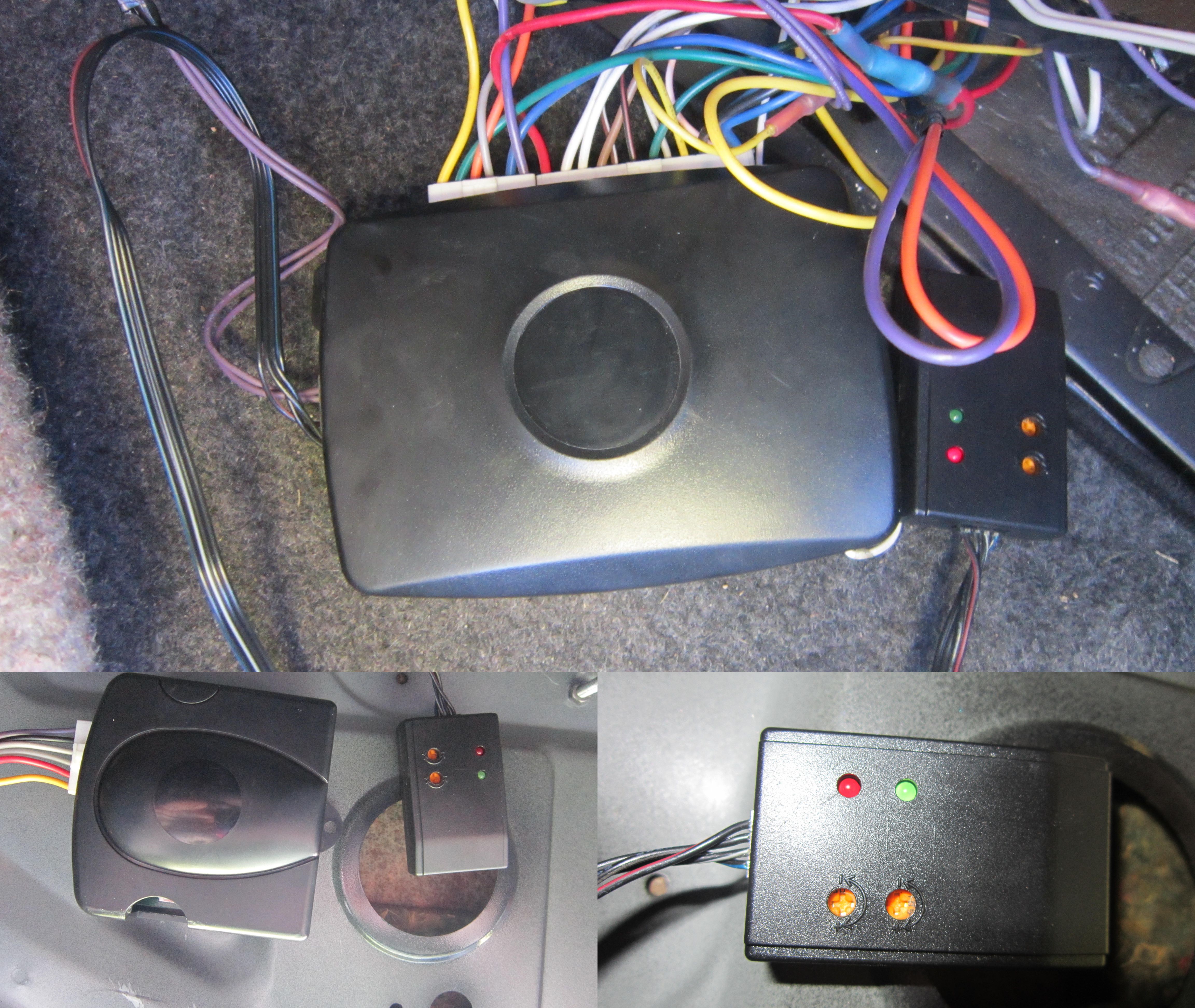

    Witam tak jak w temacie mam problem z alarmem, użytkowany był codziennie i nagle przestał reagować na pilota. Wymiana baterii nie pomogła po wciśnięciu przycisku dioda na pilocie reaguje, ale centralny i syrena nie reagują. Znalazłem centralkę i kostkę przypominającą pilota z dwiema diodami czerwoną i zielona migają na przemian obok nich są dwa pokrętła może to regulacja czułości, albo zasięgu pilota... nr seryjny centralki RM930806L11
    Pod tym adresem znalazłem instrukcję

    Pokrętła to od czujnika.
    Spróbuj znaleźć w tej instrukcji programowanie pilota i po sprawdzeniu poprawności zasilania centralki,"naucz" ją na nowo pilotów.
