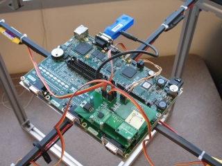

    W artykule, a raczej ciągu wpisów tworzących work-log, autor opisuje, jak tworzy swój quadrocopter, czyli helikopter posiadający cztery rotory. Jest to zdalnie sterowany model o napędzie elektrycznym.
    Helikopter sterowany jest za pomocą sbRIO. Jest to moduł sterujący firmy National Instruments z rodziny RIO, czyli ze zintegrowanym FPGA. sinle board RIO charakteryzuje się tym iż jest to pojedyncza płytka pcb, na której zintegrowano wszystko potrzebne układy, włącznie z układami wejścia i wyjścia. FPGA zintegrowany na płytce może być programowany z wykorzystaniem języka LabView, co znacznie ułatwia tworzenie oprogramowania. Model wyposażony jest w szereg czujników: czujnik inercyjny o pięciu osiach swobody i dodatkowy żyroskop o jednej osi, co razem zapewnia wyczucie położenia i ruchu w sześciu osiach. Dodatkiem do tego jest cyfrowy kompas-magnetometr oraz ultradźwiękowy miernik odległości, służący do sprawdzania aktualnej wysokości.
    Autor opisuje krok po kroku budowę quadrocoptera na swoim work-logu. Jest to o tyle wartościowe, iż opisuje dokładnie proces doboru elementów, a także cały aparat matematyczny zapewniający modelowi stabilność. Sterowanie takim układem jest skomplikowane, gdyż wymaga sterowania helikopterem w sześciu osiach swobody - trzy osie to położenie, kolejne trzy to rotacja samej maszyny w trzech ortogonalnych osiach - wszystko to z wykorzystaniem tylko czterech silników BLDC. W układzie FPGA zaimplementowano wszystkie potrzebne operacje, takie jak odczyt z czujników i sterowanie silnikami. Dzięki wykorzystaniu układu FPGA do przeprowadzania obliczeń są one wykonywane równolegle i deterministycznie. Cała maszyna sterowana jest z poziomu komputera PC z interfejsem graficznym napisanym także w LabView. Komunikacja pomiędzy helikopterem a komputerem odbywa się poprzez bluetooth.

    Dobrze widzę? Kupa drogiego sprzętu i nie udało się ulotnić od 2010r. ?

    Płyta wielkości mATX do quadro - porażka...

    Autor pokazuje jak zrobić latającą zabawkę w przejrzysty i techniczny sposób, bardzo fajnie szkoda tylko że to nie lata i jest zaprojektowane jak chiński samochodzik na pilot...z kablem :P Płytka za duża wszystko za ciężkie i nie wyważone dlatego lata bokiem, Jedna wielka klapa jak dla mnie.

    Można na filmiku jeszcze zauważyć cienkie żyłki podtrzymujące konstrukcję, to niestety wcale nie lata. Sam pomysł fajny ale ktoś nie do końca dopracował.

    Jaki tak to jest sens stosowania bluetooth w takim robocie skoro i tak potrzebujemy PC? Wtedy nie ma problemu żeby po usb albo jeszcze prościej po LPT sterować jakimś normalnym transmiterem. Bluetooth ma sens tylko wtedy kiedy do sterowania używamy telefonu.

    IMHO BT nie jest tutaj problemem - mozna uzyc moduliku BT + procesor i mamy jakies tam zdalne sterowanie bez PC czy telefonu... Choc samo BT raczej bym zdyskryminowal w takim zastosowaniu z innych powodow...
    Jednak samo uzycie LabView-a i RIO to taki przerost formy nad trescia, zwlaszcza patrzac na cene. Na sile jak juz robic takie wyczyny to plyta z jakims FPGA i napisac sobie sterowanie w Matlabie i nastepnie wygenerowac kod ;) choc to tez raczej sztuka dla sztuki :) Ale jak to mowia rozne sa zboczenia, wiec jak ktos ma z tego frajde to niech robi ;>

    Tutaj wygląd projektu ma obrys profesjonalny. Moim zdaniem po co budować coś co już istnieje? sam sens może i ciekawy ale wygląd płyty jak bym widział PC stacjonarnego w sumie jego płytę główną plus jakieś dodatki.
    Ale sami przyznacie, że ciekawie pomyślane.
    A co do sterowania czterech osi to konstrukcja moim zdaniem troszkę ciężka!
