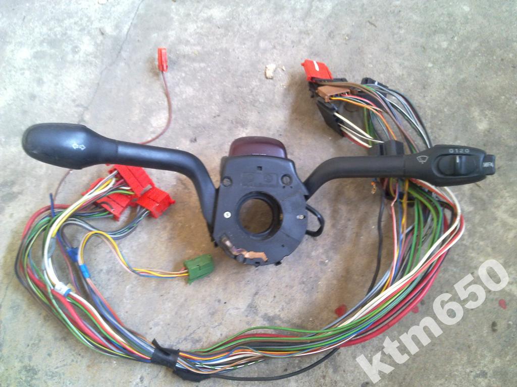

    Witam mam Golfa III 1.6 benzyna, 1995r. Jest tam komputer pokładowy. Koło zegarów z lewej strony jest 1 duży przycisk z prawej dwa małe do godziny i minut. Przyciskając ten lewej widać tylko całkowity przebieg i "trip". Jak zerować licznik na funkcji trip? Czy ten komputer ma jeszcze jakieś inne funkcje? :)
  • #2 10940732
    stopczyk26
    Nie wydaje mi się aby w tym Golfie z tym silnikiem był komputer pokładowy a zwykły licznik z dziennym przebiegiem kilometrów i ogólnym auta. Co do kasowania dziennego licznika kilometrów to wystarczy przytrzymać Trip. No chyba że ktoś dołożył sobie wcześniej kompa to niżej są zdjęcia poglądowe jak powinien wyglądać licznik z kompem i do tego manetka żeby wszystko działało.

    Koledze chodzi chyba o tzw. "ukryte funkcje licznika". Jest o tym na forach Golfów.
    Przykładowy tamtejszy temat:
    http://forum.vwgolf.pl/viewtopic.php?t=43018
    To jest decydujące w temacie, gdyż faktyczny komputer w Golfie 3 to hasło: "MFA" i każdy Golfiarz wie, ze chodzi o te manetki z przyciskiem.

    Zico63
    Poziom 37  
    Uporządkujmy: ukryte funkcje licznika są właściwie w każdym Golfie 3, nie wymagają żadnych przycisków w "manetkach" i nie jest to "komputer" a normalna funkcja licznika.
    "Komputer" w Golfach 3 faktycznie to MFA, musi mieć te przyciski i pokazuje o wiele więcej funkcji, niż w podstawowym liczniku - charakterystyczne są wówczas ikonki na górze i dole obok wyświetlacza zegara.

    Nie mam przełączników na manetkach, nie mam obrazków, i nie ma komputera. Dzięki za pomoc :)
