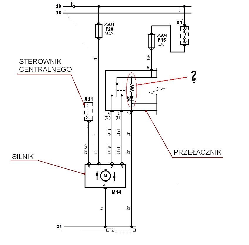

    Witam chciałbym się spytać co to za element zaznaczony czerwonym kolorem na rysunku poniżej. Jest to układ, który rozłącza przycisk? Jak on działa pod wpływem obciążenia, czy jakiejś krańcówki? A może to jeszcze coś innego.

    Z obrazka wychodzi że to dioda leed czyli nic innego jak podswietlanie guzika w ciemności . Poprzedzona jakimś rezystorem .

    A jak jest rozwiązane wyłączenie podoszenia po zamknięciu, żeby np. nie spalić silniczka?
    Chodzi o wyłączenie podnoszenia szyby, kiedy dojdzie ona do swojego położenia "zamknięta" i mimo trzymania przełącznika dłużej automatycznie się on rozłącza.

    Na silniku zabudowany jest moduł sterujący, który realizuje takie zabezpieczenie
