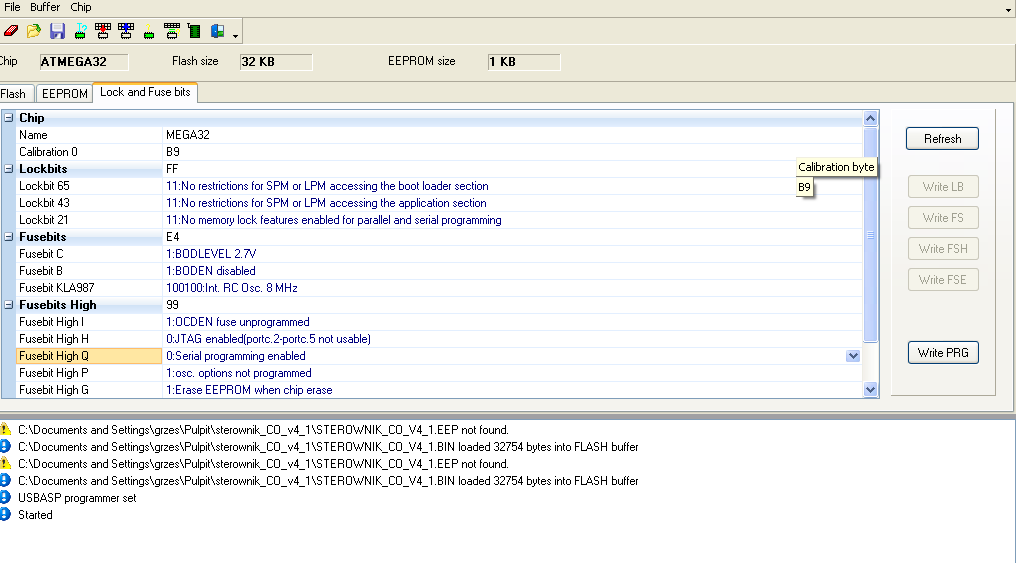

    Witam mam program do procesora z nestor electronic sterownik pieca co v4.1 i niewidem jak mam ustawic fusbity w Bascom zeby zadziałało na wyświetlaczu same kwadraciki. Pisałem do autora projektu i nic. [/code]

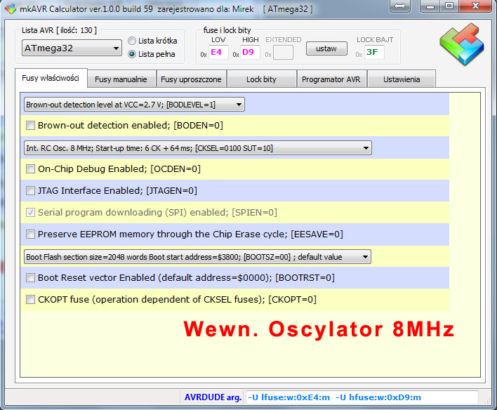

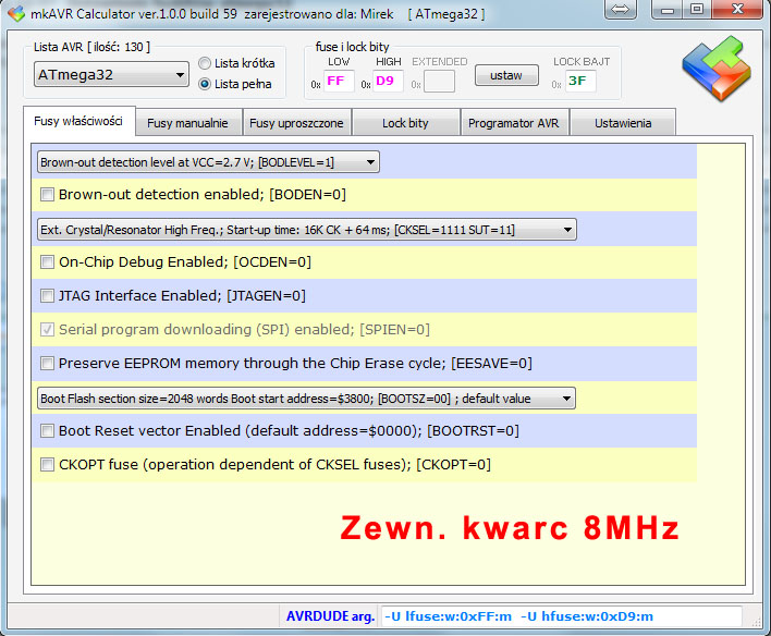

    Musisz ustawić fuski albo na zewn kwarc >= 8MHz albo wystarczy przestawić na wewn. Oscylator 8MHz i też będzie śmigać
    Jak ustawić fusbity w Atmega32 dla sterownika pieca CO v4.1? Jak ustawić fusbity w Atmega32 dla sterownika pieca CO v4.1?
    Jak widzisz - trzeba też wyłączyć JTAG

    Jak mówił kolega mirekk36 - disable JTAG (masz enable). Pokaż fusebity wszystkie (High uciąłeś)

    Dokładnie pokazał to kol. mirekk36 - LOW=D4 HIGH=D9.
    W twoim przypadku jest HIGH= 99 - bo masz włączony JTAG - który powinieneś wyłączyć. (FuseBit High H zmień na 1 (disabled) )
    Wtedy będziesz miał HIGH = D9. Atmega będzie pracować na wewnętrznym rezonatorze RC z częstotliwością 8MHz.
