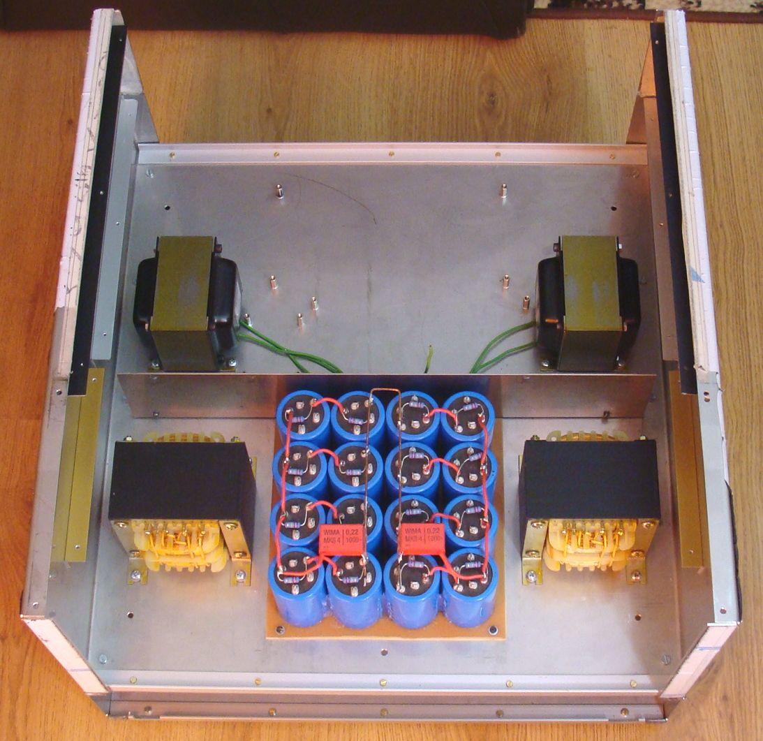

    Konstrukcja którą przedstawiam,to nie tylko wzmacniacz lampowy,we wnętrzu
    obudowy mamy do dyspozycji odtwarzacz DVD,DVD Audio SACD,tuner internetowy,
    przetwornik cyfrowo analogowy DAC,przedwzmacniacz gramofonowy.
    Rozwiązanie to,nie jest kompletnie pozbawione sensu w poszukiwaniu
    dobrego ciepłego dźwięku,szczególnie dla plików mp3.
    Konstrukcja może budzić kontrowersje,jednak trzy urządzenia w jednej
    obudowie,to wygoda,funkcjonalność,krótkie przewody,mało zajmuje miejsca.
    Wymiary konstrukcji szer.445 X głęb.480 X wys.195mm ciężar ponad 50kg.
    Wydaje się dużo,ale sam wzmacniacz 2 X 3W potrafi być o podobnej wadze.
    Własny projekt obudowy,może nie uwiedzie wyglądem,ale mam satysfakcję
    że mojego pomysłu.Wykonana w całości z 1,5mm blachy chromoniklowej,
    panele przedni i tylny z blachy chromoniklowej szczotkowanej.
    Stopień końcowy będzie pracował w trybie triody na lampach 6550 Sovtek,
    z możliwością przełączenia UL/Trioda.
    Układ wejściowy i odwracacz fazy na lampach 6N9S,sterowanie po 2 lampy 6N8S.
    Transformator sieciowy 500W,dławiki L=8H,R=44R Imax=0,35A,filtrację zapewni
    bateria elektrolitów w ilości 16szt 470uF/400V,4 sztuki 400uF/470V.
    Transformatory wyjściowe wykonane na zamówienie na rdzeniach EI'
    Duży nacisk położyłem na uzyskanie dobrej jakości dźwięku.
    Wzmacniacz będzie jak wspomniałem zawierał,konwerter cyfrowo analogowy DAC,
    z wejściem cyfrowym coaxial,optical oraz wejście USB,wyjście RCA stereo.
    Wejścia cyfrowe obsługiwane jest przez wysokiej jakości przetworniki.
    Gniazdo USB daje możliwość odtwarzania plików muzycznych w lepszej jakości,
    zgromadzonych na dysku komputera.

    Tym razem wzmacniacz zbudowany jest na płycie drukowanej PCB
    o grubości 2,0mm,folia miedziana 90 mikr,wszystkie otwory są metalizowane.
    Płyta drukowana wykonana według projektu przez firmę Printor z Łodzi.
    Na spodzie chassis jest umieszczony zasilacz z dodatkowymi układami
    ma płytkach drukowanych.
    Mam na myśli układy soft startu i opóźnienia włączenia napięć anodowych,
    jak również układ na procesorach do obsługi wyświetlaczy.

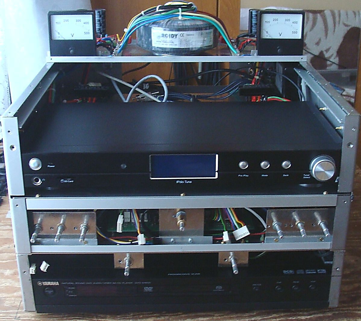

    Po co są te woltomierze które widać z tyłu?
    Jeśli już Umieściłeś gotowe urządzenia w tej konstrukcji to można było pobawić je paneli przednich i wkomponować wszystkie ich elementy w ten jeden wspólny panel. Wtedy wyglądało by naprawdę profesjonalnie. Te gałki też nie pasują nijak do całości.
  • #4 10942896
    krzem3
    Posty: 389
    Pomógł: 7
    Ocena: 360
    miku210 napisał:
    Na jakim układzie zrealizowano DAC USB?
    Nie jestem teraz pewny,a dostanie się do środka jest bardzo uciążliwe.
    Albo Burr - Brown Audio PCM 2704,2705,2906.
    krzem3
    A znajdziesz inne miejsce na ich zamontowanie?
    Napięcie można odczytać z odległości 4m.
    Wyobrażasz kolego sobie rozbebeszenie panela w DVD,czy nawet w tunerze?
    To nie koncern wykonywał. Dla mnie gałki pasują,a z tunera gałka pasuje?
    Kolego konkretnego wyboru za bardzo nie było.
    Gałki myślałem pomalować na czarno,jak się dostać do srebrzystych przycisków i pokrętła w tunerze. Nie wszystko jest tak łatwe do wykonania jak się myśli.
    krzem3

    Te woltomierze raczej wskazują napięcia anodowe.
  • #8 10943061
    krzem3
    Posty: 389
    Pomógł: 7
    Ocena: 360
    Zupełna racja,napięcie anodowe dla końcówki mocy +470V.

    Czas krok po kroku pokazać montaż konstrukcji.
    Na początku realizacji projektu planowałem zamontować odtwarzacz
    strumieniowy Dune Max z twardym dyskiem 1T,dodatkowo z szufladą do odtwarzania płyt Blue Ray,CD,DVD. Skończyło się jednak na przymiarce i z powrotem oddanie do sklepu.
    W Audio Video w testach chwalili,ale stwierdzili że jeszcze nie do końca
    jest dobre oprogramowanie,więc dobrze że oddałem.
    Sięgnąłem po moją kilkuletnią Yamahę 1500 z sekcją DVD Audio SACD,
    w tamtym czasie kosztowała 2,500zł,później ją kupiłem nową za 1600zł.
    Proszę porównać lampę EM83,jakie to maleństwo w stosunku do chassis.
    Cała obudowa jest z blachy chromoniklowej o grubości 1,5mm,jedynie boki
    są z drewna wykonanego w kolorze czarnym.
    Poprawiłem zamieszczone zdjęcia.

    Nad przykrytym ekranem odtwarzaczem znajduje się dolna sekcja zasilacza,
    z układami soft startu,układem opóźnienia o 90sek włączenia napięć anodowych.
    Płytka sterownika,dwa dławiki,zasilacz +12V podtrzymania napięcia dla przełącznika sieciowego OFF/ON,
    Zasilacz +12V dla zasilania przekaźników,układ na przekaźnikach przełączający
    przewody głośnikowe z innego wzmacniacza,lub amplitunera,potencjometr Alps,
    i przełączniki dla różnych funkcji,cyfrowych,analogowych,standby-start.
    Dolna część zasilacza przykryta jest dwoma ekranami,transformatory wyjściowe
    i bateria elektrolitów oddzielona jest ekranem pionowym.
    Na drugim zdjęciu nad zasilaczem,zamontowany będzie tuner internetowy.
    W głębi na górnej półce zamontowany jest transformator sieciowy,z sekcją elektrolitów dla stopni wejściowych i wysterowania,lamp 6N9S,6N8S.
    Po bokach widoczne są dwa woltomierze,wskazujące napięcie anodowe dla końcówki mocy.

    Transformator sieciowy 500W,uzwojenia anodowe 2 X 370V,żarzenie 6,3V X 2,
    12V X 2
    Dławiki 350mA L=8H,R=44R
    Elektrolity 16 X 470uF/400V, 4 X 400uF/470V
    Rezystory
    R-1 do R-6 150K/2W,R-7 1,8K/5W,R-8 - R-11 220K/2W
    Kondensatory.
    C-3 470nF/1000V
    Gniazdo sieciowe
    Bezpieczniki
    Ostatnia sekcja elektrolitów 400uF/470V dla filtracji napięcia anodowego
    dla lamp 6N9S,6N8S znajduje się w górnej części zasilacza przy TS,jak na zdjęciu.
    W dolnej części obudowy znajdują się dławiki i bateria 16 elektrolitów,
    płytka soft startu,opóźniacz,zasilacz 4 +12V przykryte ekranem.
    Zasilacz żarzenia 3 znajduje się na głównej płycie wzmacniacza.
    1.Proszę rozszerzyć swoją myśl,naszkicować jak to wykonać,jeżeli pomiędzy panelami tunera a DVD jest odległość 150mm,a w środku jest sekcja wzmacniacza.
    2.Może podasz mi źródło zakupu gałek według Twojego gustu na końcówki osi
    frezowanej.Twojego wyboru mogę też nie zaakceptować.
    Fantazjować za komputera każdy potrafi,tylko inaczej wychodzi to w praktyce.
    krzem3
    tytka napisał:
    Jeszcze tylko jedna uwaga na koniec naszej dyskusji.
    krzem3 napisał:
    ...Tylko ciekawy jestem jak byś swoją płytkę pcb zmieścił do małej obudowy DAC Nostromo 3.
    3 wejścia cyfrowe,jedno wyjście RCA. Nostromo 3 umieszczony jest na panelu tylnym
    a Twój ma wymiary chyba średniej wierzy,jeżeli się nie mylę.
    Nigdy nie twierdziłem, że moje rozwiązanie jest najlepsze (ale za to według mojego pomysłu).
    Mimo, że mój DAC jest w obudowie MIDI (po to by pasował do reszty zestawu), to przecież jak mała w nim jest płyta główna, a i tak można zrobić to nieco inaczej na mniejszej płytce.
    Zapomniałem poinformować że DAC jest połączony wewnętrznie z sekcją wzmacniacza.
    W DAC zamieniłem przełączniki na przekaźniki umieszczone wewnątrz DAC,
    przełączenia funkcji cyfrowych odbywa się na panelu czołowym.
    Rozczłonowanie konstrukcji na bloki jest w moim przypadku pozbawione sensu,
    nie mogę zamienić pokoju na półki sklepowe,brak miejsca.
    Konstrukcja jako cała bryła zajmuje mniej miejsca i wszystkie funkcje masz
    na czołowym panelu pięciu urządzeń,zasilacz,wzmacniacz,tuner,DVD,DAC.
    Myślałem również o w komponowaniu monitora 5-7" do wewnątrz konstrukcji
    zamiast wyświetlaczy i właśnie-pisałeś o wewnętrznym selektorze.
    Jak chciałeś rozwiązać wspólny selektor dla kilkudziesięciu przełączeń
    cyfrowo-analogowych? Nawet jeżeli te funkcje będą wyświetlane na monitorze,
    to ja wcześniej przełączę ręcznie.Możliwe że koszt takiego rozwiązanie będzie
    nieopłacalny i trudny do wykonania,trudny serwis i wymiana.
    Nie mam pojęcia czy widziałeś DVD z sekcjami DVD Audio,SACD,ingerencja
    w układy odtwarzacza może być ostatnia,nawet serwis Yamahy nie może sobie
    poradzić serwisowaniem takich urządzeń.
    Dodam jeszcze że tuner internetowy mam na gwarancji i nie ma sensu ją utracić.
    Wymiana DVD na nowe nie będzie trudne i wcześniej było przewidziane.
    Prawie wszystkie urządzenia mają standardowe wymiary 440 X 55-60 mm wys,
    głębokość nie wchodzi w rachubę.
    Konstrukcja jest dzielona i jeżeli zajdzie potrzeba z DVD można zrezygnować, oddzielając obudowę DVD od reszty.
