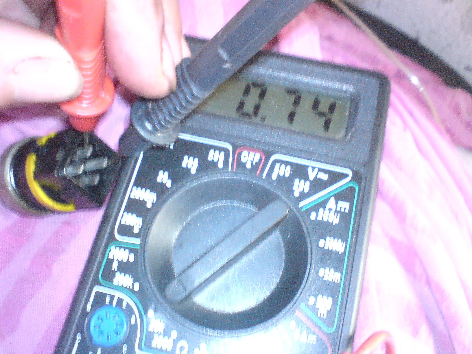

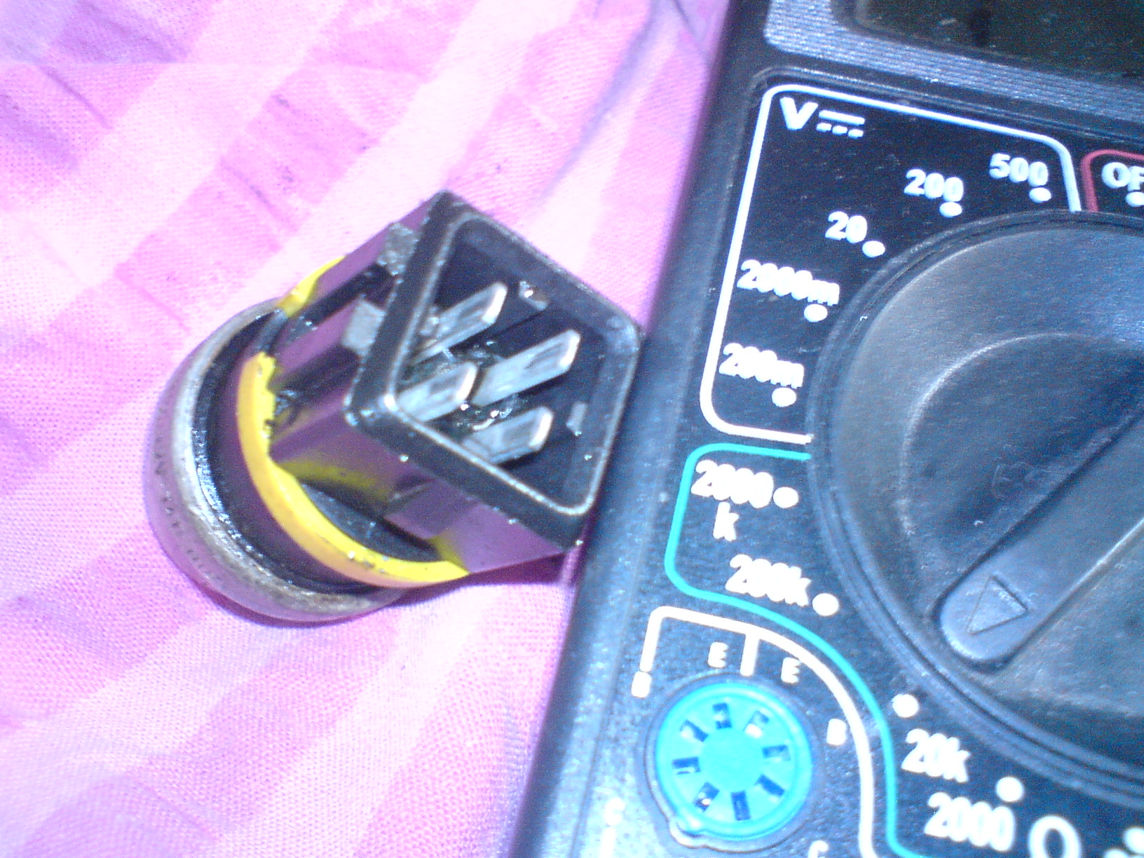

    Galaxy 99 rok 1.9TDI 110PS.
    Ciężko pali na gorącym temat znany.
    Chcę zastosować prosty układzik aby podczas rozruchu przekaźnik załączał obwód z rezystorem symulującym temperaturę silnika jakieś 20*. A gdy nie kręcę rozrusznikiem by zwierał przekaźnik styki czujnika (czyli praca bez rezystora).
    Podłącze to pod rozrusznik.
    Pomierzyłem rezystancję na pinach czujnika i przy zimnym silniku jest na dwóch pinach 1,35Kohma a na drugich dwóch 2,60kohma. Taki chcę właśnie zastosować rezystor by symulował temperaturę 20* a nie -40.
    Niestety mam dwa pytania:
    1. które piny w czujniku to temperatura silnika 1.35 czy 2.60?.
    2. czy te rezystancje nie po winne być czasem jednakowa?.

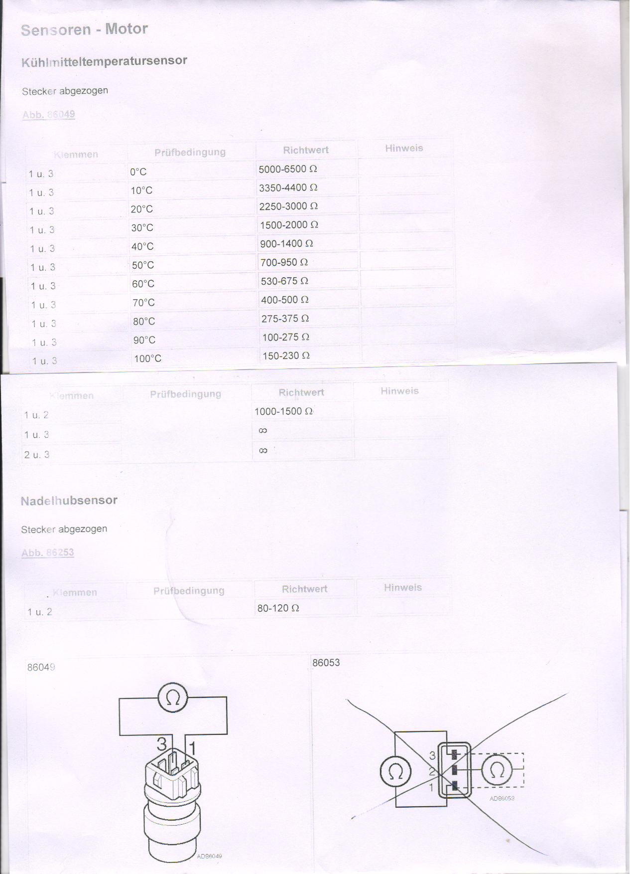

  • #6 10952991
    dwoje19
    Poziom 25  
    Motronic napisał:
    Jak to które? Wypni wtyczkę i oglądnij piny. Jest ich tam 4, w tym dwa pozłocone. To one.
    A to co kombinujesz to złe rozwiązanie; silnik odpala bardzo agresywnie. Były przypadki, że urywał się dwumas.
    Wyjąłem czujnik i nie ma pinów pozłacanych.
    Galaxy 1.9TDI czujnik temperatury, które piny to temperatura silnika?.
    Ja nie chcę symulować -40*C tylko jakieś 20*-30*.
    Doszedłem do tego, że przy tej temperaturze oporność pinów jest taka:
    I zamierzam zastosować takie oporniki więc raczej o agresywnym odpalaniu nie ma mowy. Tylko które piny to temperatura lecąca do kompa, bo nie chcę ciąć wszystkich kabli by to sprawdzić.

  • #8 10953172
    dwoje19
    Poziom 25  
    No, i ten co na nim jest większy opór.
    Na razie wsadziłem na sztukę w celu sprawdzenia opornik 1,5 Kohma we wtyczkę i ładnie gładko odpala.
    Jak wszystko poskładam i będzie działać to dam znać.
    Dzięki.
