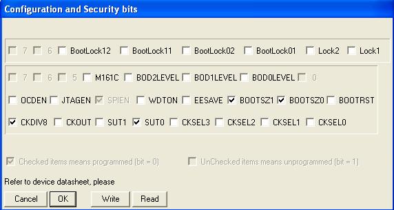

    Witam szanownych Kolegów.
    Po dłuższej przerwie od uC wracam do tematu.
    Składam odbiornik GPS na atmega162, kwarc 14,745, zasilanie uC 5V, wyświetlacz graficzny (zasilanie 5V) oraz gps FGPMMOPA4 zasilanie 3,3V
    Wyświetlacz graficzny wstał bez problemów, kłopoty zaczęły się przy podpięciu zewnętrznego kwarcu i uruchomieniu uart.
    Nie mogę sobie poradzić z wyłączeniem CKDIV8, reszta fusebitów ustawiona zgodnie z DS.
    Gdy mam włączone dzielenie przez 8 a w AVRStudio ustawię częstotliwość na 1843125 program działa prawidłowo (do czasu odbioru danych z gps ale o tym za chwilę)
    Po wyłączeniu CKDIV8 w ponyprogu atmega wyświetla ostatni obraz jaki był zapamiętany i na tym się zawiesza, tak samo dzieje się przy użyciu CLKPR= (1 << CLKPCE); CLKPR=0; w kodzie.
    Pomimo zwisu nadal mogę programować układ.
    Gdy usunę w/w linie (lub włączę CKDIV8) procek wstanie, jednak dane które odbiera to same śmieci (z tego co znalazłem na AVRFreaks prędkość UART również dzielona jest przez 8 i stąd błędne dane)
    Jeśli ktoś spotkał się z powyższym problemem będę wdzięczny za informację jak to obejść.

    Dołączam kod:
    Kod: C / C++
    Zaloguj się, aby zobaczyć kod
    Kod na ten moment jest paskudnym zlepkiem - optymalizacja będzie na koniec :)
    Przy takim ustawieniu kwarcu jaki jest w kodzie, delay trwa 4s więc widać działanie dzielnika przez 8. Po przestawieniu F_CPU na 1843125 delay trwa tyle ile powinien - 500ms.
    Pozdrawiam!
    EDIT:
    screen z ponyprog'a

    A chcesz działać z 1 bitem stopu czy z dwoma ? bo w komentarzu masz 1 a w kodzie ustawiasz dwa:
    Kod: C / C++
    (1<<USBS1)
    poza tym babola robisz tutaj:
    Kod: C / C++
    powinno być
    Kod: C / C++
    więc już na tym etapie sporo ci się pomieszało.

    Ok - myślę że najlepiej będzie najpierw zrobić sobie test wysyłania/komunikacji z terminalem na PC po RS232. Wtedy szybciej błędu dojdziesz. Bo teraz może się okazać że walczysz z wieloma naraz. Ja bym na twoim miejscu właśnie zrobił jakąś najprostszą procedurę do wysyłania np czegoś do terminala na początek. Jak już będzie to dobrze szło - to już masz JEDEN punk zaliczony, potem sprawdzasz ew komunikację w drugą stronę czyli z terminala do procka (jeśli potrzebna) i masz DRUGI punkt zaliczony.
    Pokaż kod po poprawkach - ale tylko to co istotne w/s komunikacji RS232 - czyli twoją inicjalizację i ew funkcje nadawczo odbiorcze - popatrzymy czy coś tam jeszcze jest "nie halo" ;)

    Posłuchaj ;) ... ja ci proponuję - odpuść sobie to myślenie o CKDIV8. Tzn wyłącz ten Fusebit i przestań o nim myśleć za to staraj się doprowadzić do prawidłowej transmisji wg PDF'a procka.
    Ty masz wciąż podstawowe problemy z inicjalizacją i przez to masz krzaczki/ptaszki - a to że raz widać jakieś literki a innym razem nie - nie ma nic wspólnego że raz jest lepiej bo jak sobie myślisz włączasz CKDIV8 a raz nie - bo go wyłączasz......
    Ten procek ma dwa moduły USART a ty mieszasz nazwy bitów, o proszę np tutaj:
    masz np tak:
    UCSR1C = (1<<URSEL1)|(3<<UCSZ00);
    a przecież ustawiasz bity ramki dla UCSZ0x czyli USART0 ..... a jeśli korzystasz z USART1 to powinieneś mieć tak:
    UCSR1C = (1<<URSEL1)|(3<<UCSZ10);

  • #18 10980439
    pioadam
    Dzięki za wskazówki :)
    Co do układu - na ten moment wszystko działa idealnie. Odbieram pozycję z GPS i wyświetlam ją na lcd.
    Problem z CKDIV8 powodował kwarc - po zmianie wszystko działa na pełnej prędkości.
