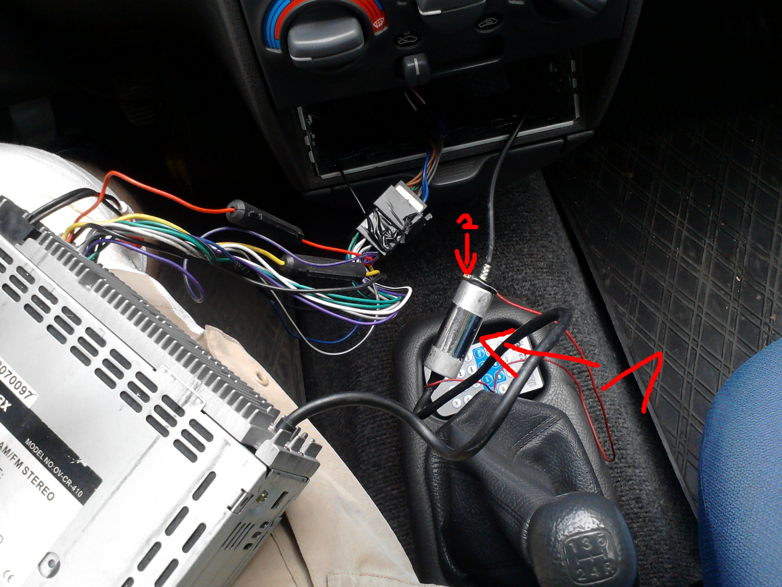

    A więc tak mam radio które służyło mi w Seacie teraz kupiłem fiata punto i chciałem je przełożyć. Tak też zrobiłem wszystko podłączyłem ale radio nie działa.(Radio mam na myśli FM, CD Karata pamieci i USB dzialaja) .
    Pytanie numer 1 co to jest na zdjęciu oznaczone 1?
    I do czego podłączyć przewód wychodzący z tego oznaczony jako 2.
    Radio po podłaczeniu anteny działa dopóki nie zmienie np. na karte pamięci.
    Próbowałem pod kostkę do +(czerwonego), -(czarnego), żółtego i niebieskiego i nic.
    ale po kilku próbach zaskoczyło po podpięciu pod niebieski kabel (wspomne że pod ten też podpiąlem tube zeby sie załączala). No to ładnie wszytko działało do momentu kiedy przełaczyłem na Karte pamięci wyłaczyłem radio i właczyłem i juz niedziała.
    Co może być przyczyna ??

    To na zdjęciu oznaczone 1 to jest separator antenowy. Ten kabelek wychodzący od niego podłączasz do power antena w radiu( czyli do tego co była ta tuba)

    No tak zrobiłem to zaskoczyło. ale jak przełaczyłem na karte i wylaczylem radio na chwile i potem ponownie wlaczylem juz niedzialalo;/ i wlasnie niewiem w czym tkwi problem.

    Sprawdź kontrolką (probówką) Czy po włączeniu radia pojawia się napięcie na tym kablu.

    Tak bo tuba się załącza. wiec musi byc napiecie.

    No to musi chodzić. Chyba że padł separator ale to rzadko się zdarza. Sprawdź połączenie tego kabla z tym power antena. Jeśli tuba chodzi to i antena musi chodzić.

    Widocznie masz włączoną funkcję AF/TA.

    No własnie przez chwile działało ale po wylaczeniu radia i ponownym wlaczeniu niedziala.
    jednak teraz sprawdzilem i i to AF/TA niema nic do rzeczy ;/ niewiem o co chodzi.

    Skoro tuba chodzi to problem będzie po stronie anteny. Ja bym podpiął na sztukę jakąś antenę albo nawet kawałek kabla do radia i zobaczył czy działa. Wiadomo rewelacji nie będzie ale przynajmniej dowiesz się czy masz radio sprawne. Jeśli na tej prowizorce będzie działać to antena będzie do naprawy.

    Ale dziwne jest to ze jak podlaczylem do niebeieskiego kabla to dzialalo(po kilku probach podlaczenia i odlaczenia zadzialalo) do momentu przelaczenai na karte pamieci wylaczenia i wlaczenia radia to juz FM dzialac niechcialo.
    PS. stare radio dzalalo normalnie
    hm.. no niewiem cos pokombinuje

    Odepnij tubę i zobaczysz. Na tym kablu jest małe napięcie i może ona ci zabiera za dużo prądu i nie starcza na antenę.
