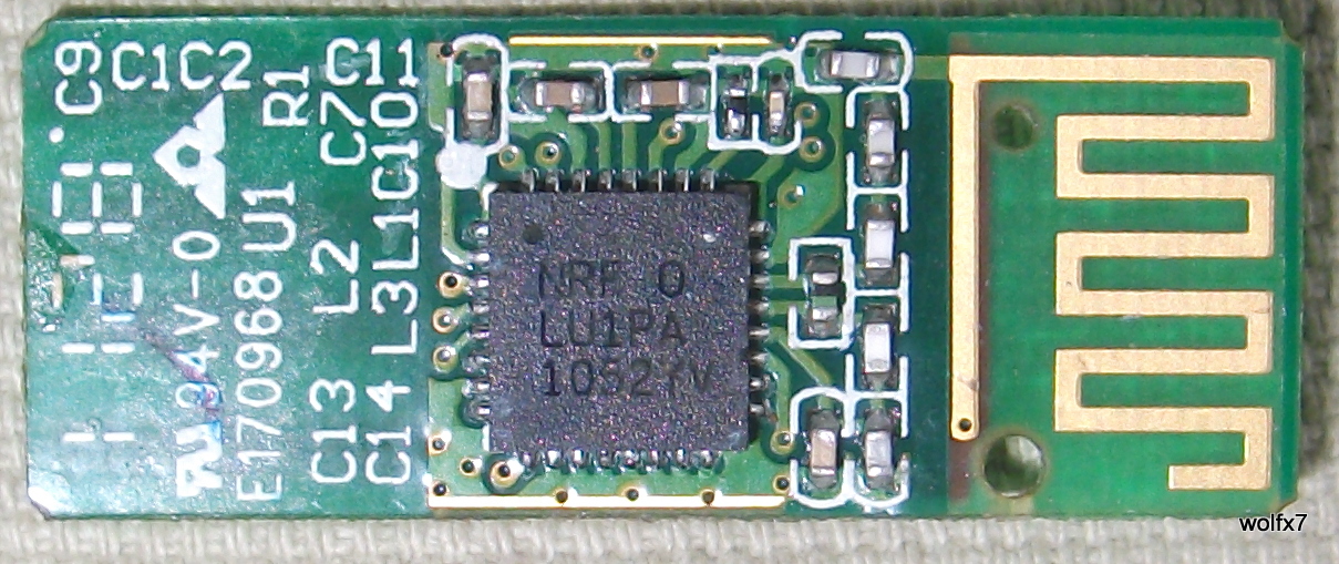

    Witam w kolejnym moim poście na Elektrodzie.
    Parę dni temu dostałem myszkę bezprzewodową Microsoft Wireless Mouse 1000 (jest to zestaw z klawiaturą, której nie posiadam).
    Microsoft Wireless Mouse 1000 - uszkodzony dobiornik USB

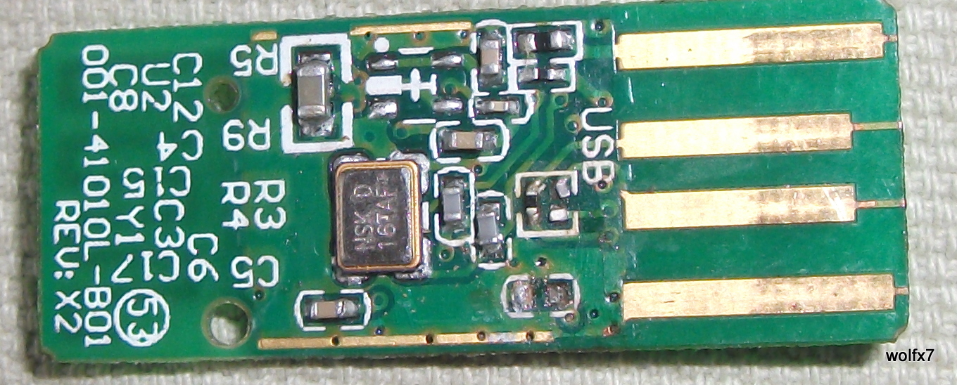

    Ze względu na myszkę postanowiłem spróbować naprawić uszkodzony element w odbiorniku USB
    W tym odbiorniku brakuje dwóch elementów tj; R3 i C5 (po stronie wyprowadzeń portu USB)
    Więcej zdjęć sprzętu:
    Odbiornik:
    Microsoft Wireless Mouse 1000 - uszkodzony dobiornik USB Microsoft Wireless Mouse 1000 - uszkodzony dobiornik USB

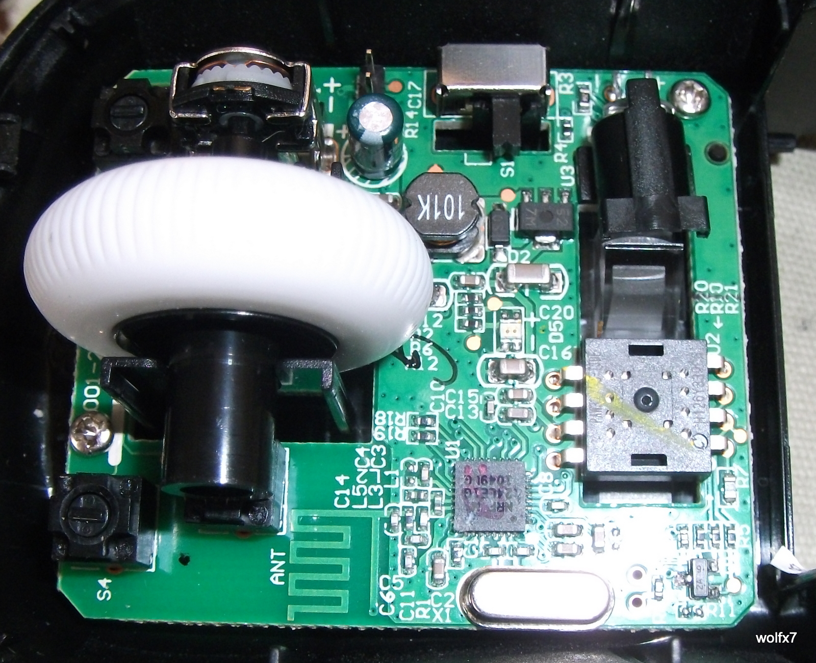

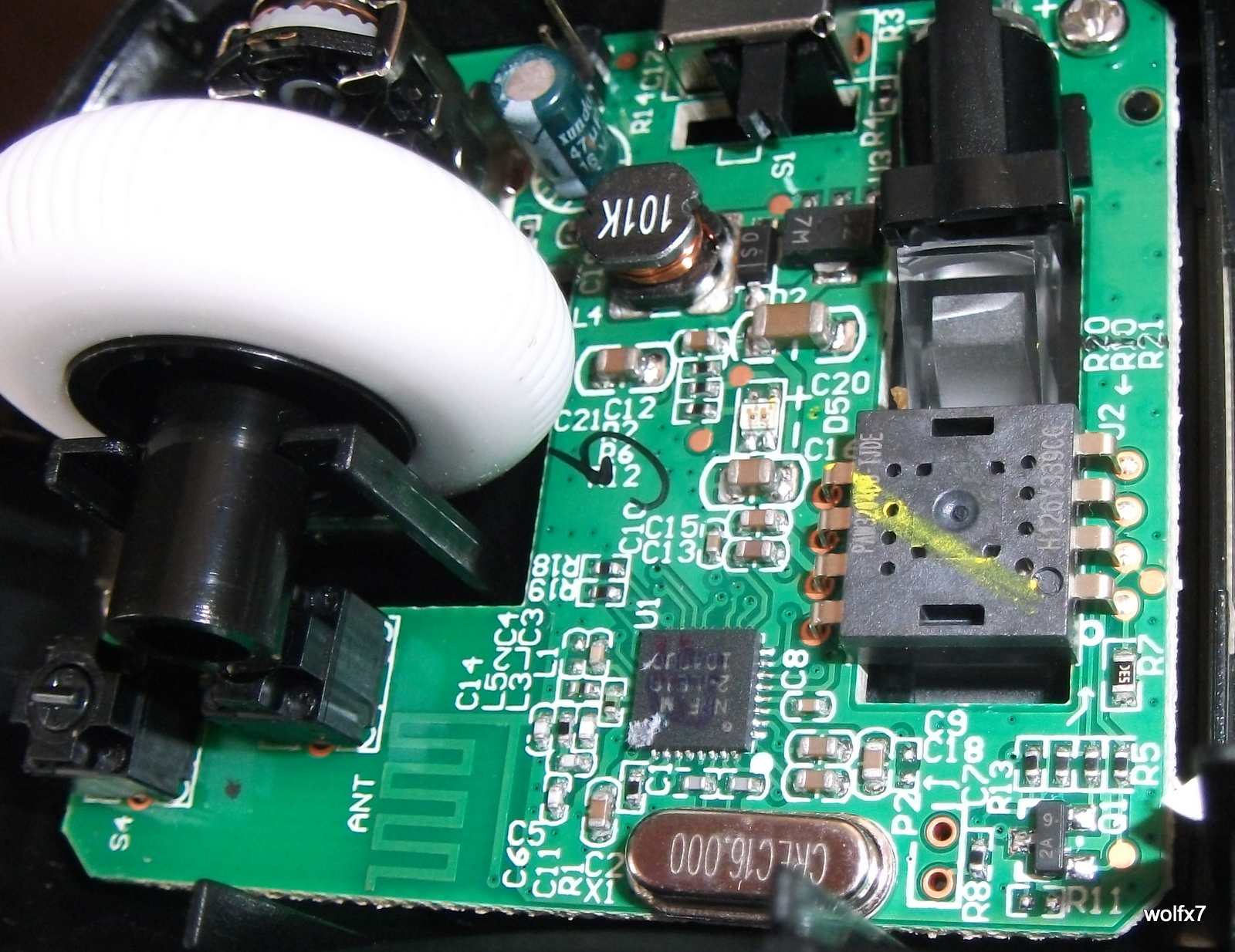

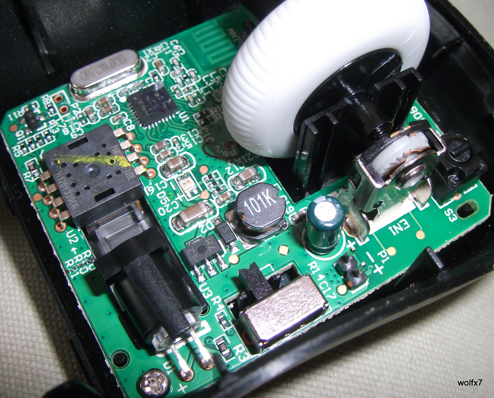

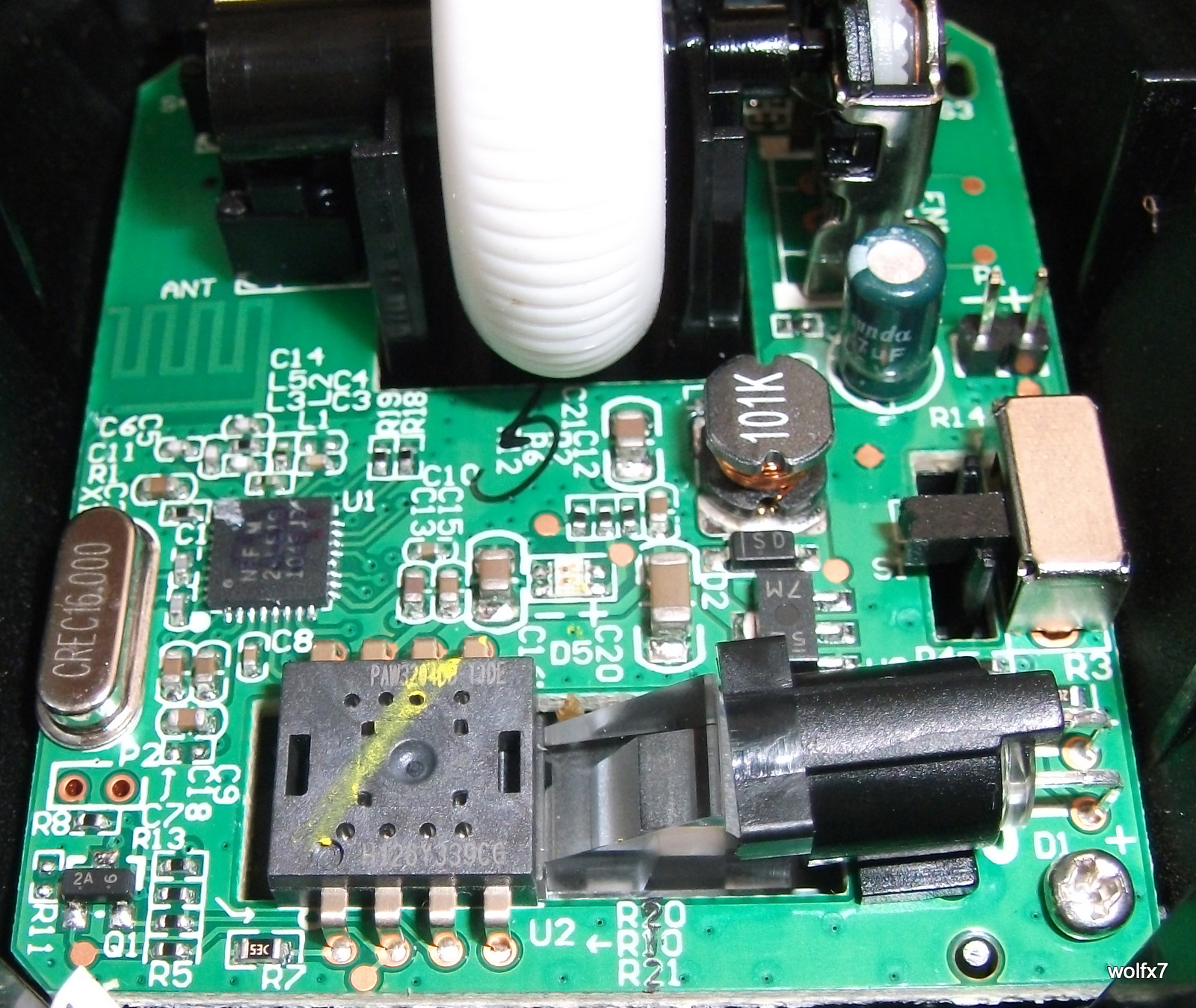

    Myszka od środka:
    Myszka jest zasilana dwoma paluszkami AA 1,5V
    Microsoft Wireless Mouse 1000 - uszkodzony dobiornik USB Microsoft Wireless Mouse 1000 - uszkodzony dobiornik USB Microsoft Wireless Mouse 1000 - uszkodzony dobiornik USB Microsoft Wireless Mouse 1000 - uszkodzony dobiornik USB
    Pytania do Was:
    1. Jakie elementy wlutować w R3 i C5 aby odbiornik znów zadziałał?
    2. Czy można zrobić inny odbiornik na USB który zadziała z tą myszką?

    Zachęcam do podjęcia pewnego wysiłku z własnej strony.
    Najprostszym sposobem rozwiązania problemu jest znalezienie noty katalogowej tego układu lub zbliżonego.
    Do uruchomienia zestawu sądzę że wystarczy dolutować brakujący rezystor R3,
    z tego co zobaczyłem "na szybko" powienien on mieć wartość 22 OHM.
    Kondensator spełnia zapewne funkcję filtracji napięcia.
    Poniżej masz link do noty katalogowej podobnego układu.
    Na stronie 170 masz układ referencyjny. Powinieneś po nim dojść jaka jest wartość brakującego kondensatora C5.
    Jeśli jest takie samo nazewnictwo elementów ma on warotść 1.2pF.
    Datasheet
  • #3 11133872
    wolfx7
    niestety, polutowałem wszystko zgodnie ze schematem, niedziała :( potem pośle foto
  • #4 11134650
    LightOfWinter
    Sprubował bym pomierzyć czy są obecne napięcia zasilania układu. Możliwe że luty są "gdzieś" naderwane, moga też występować tak zwane "zimne luty"
    Jeśli masz dostęp do oscyloskopu zobacz czy układ prubuje coś nadawać i komunikować się z myszką.
  • #5 11285615
    wolfx7
    niestety, ale nie posiadam oscyloskopu, zimnych lutów niema, możliwe, że go popsułem hotairem lutując "włoskowate" kabelki.

    Kolego. Mam myszkę Microsoft Wireless 1000 u Ciebie było gdzieś widać śrubki? U mnie niestety ich nie ma nie wiem w jaki sposób ją rozmontować denerwuje mnie przycisk rolki bo nie zawsze działa muszę po kilka razy naciskać przez co się później dubluje.
  • #7 11455872
    wolfx7
    Witaj, pod dolnym ślizgaczem jest jedna śrubka, odkręć ją, delikatnie rozszczelnij i pociągnij lekko w dół (do siebie) pod klawiszami są zaciski.
