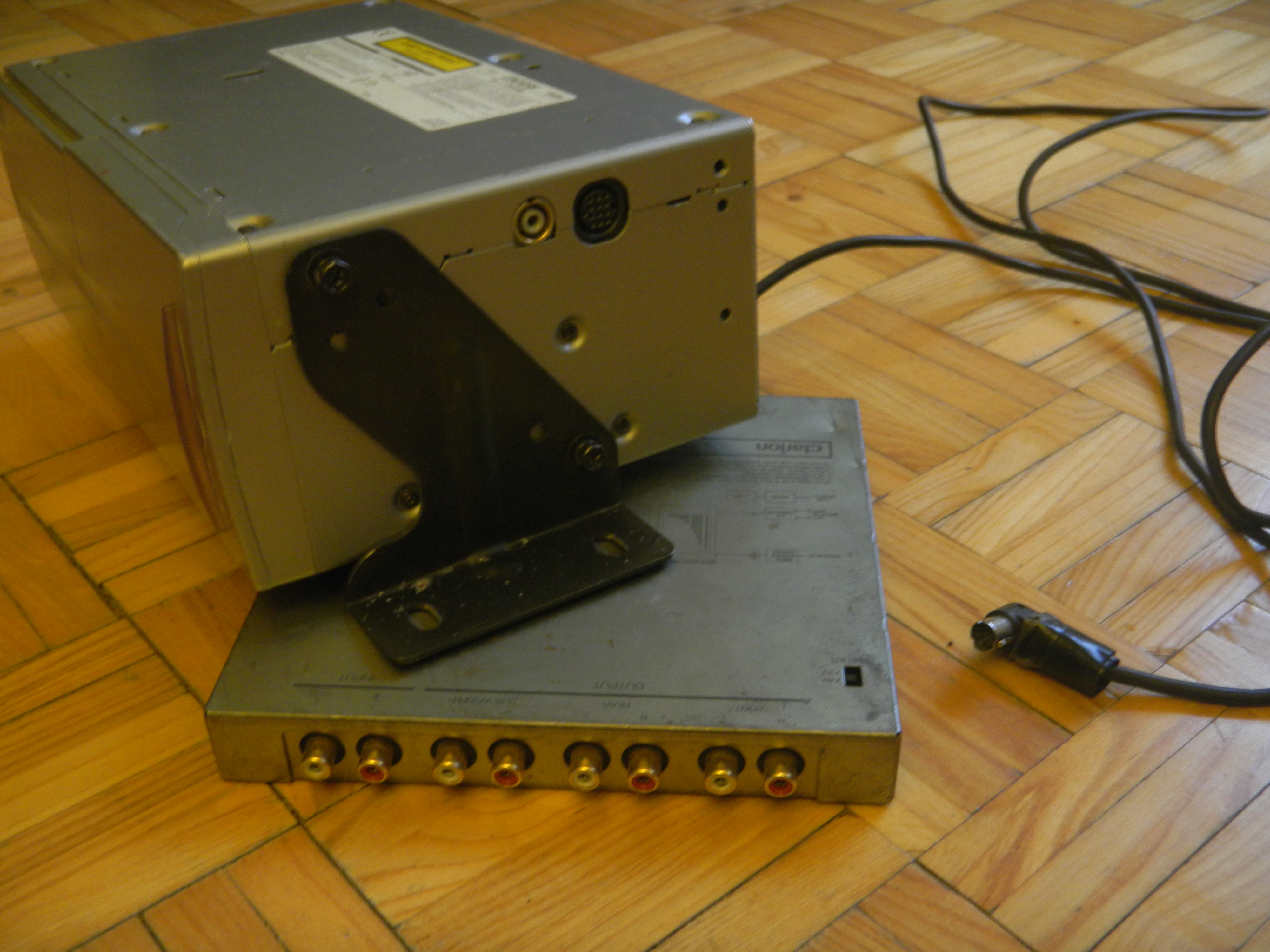

Jak podłączyć Clarion DRX9375R z Pyle PA 440, DPH7300 i CDC1235?

    Jakie masz te kable?

    Wklej jakieś zdjęcia.

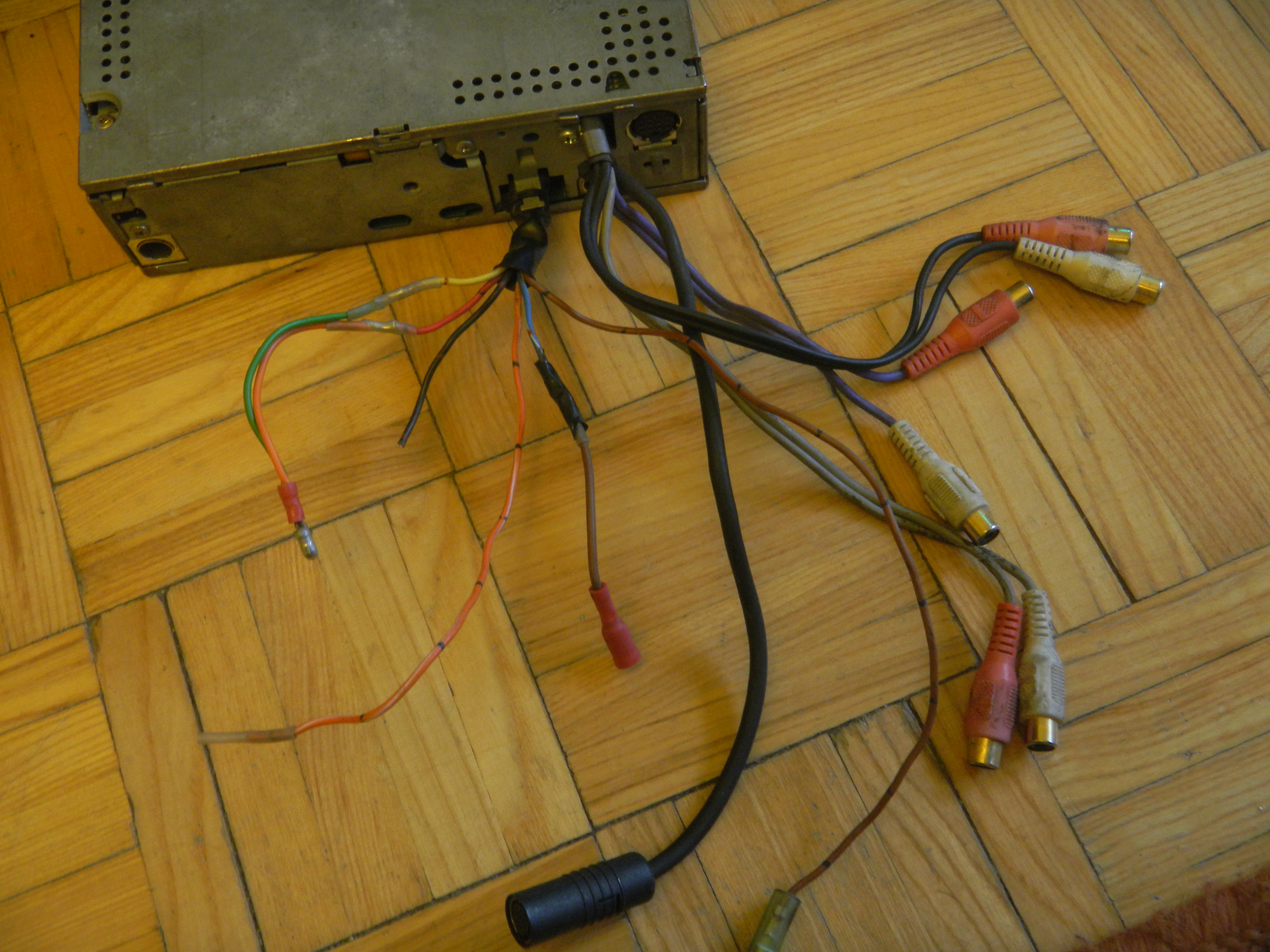

    A masz kabel z radia do zmieniarki C-Bus ?
    Na radiu zapnij czerwony i żółty pod +12V, a czarny pod masę i radio smiga. Oczywiście niebieski remote do wzmaka.
    Jeżeli bez procka chcesz to wyjścia z radia:
    FRONT - szare
    REAR - czarne
    SUB - fiolet
    Zapinasz do wzmaka i masz gotowe.

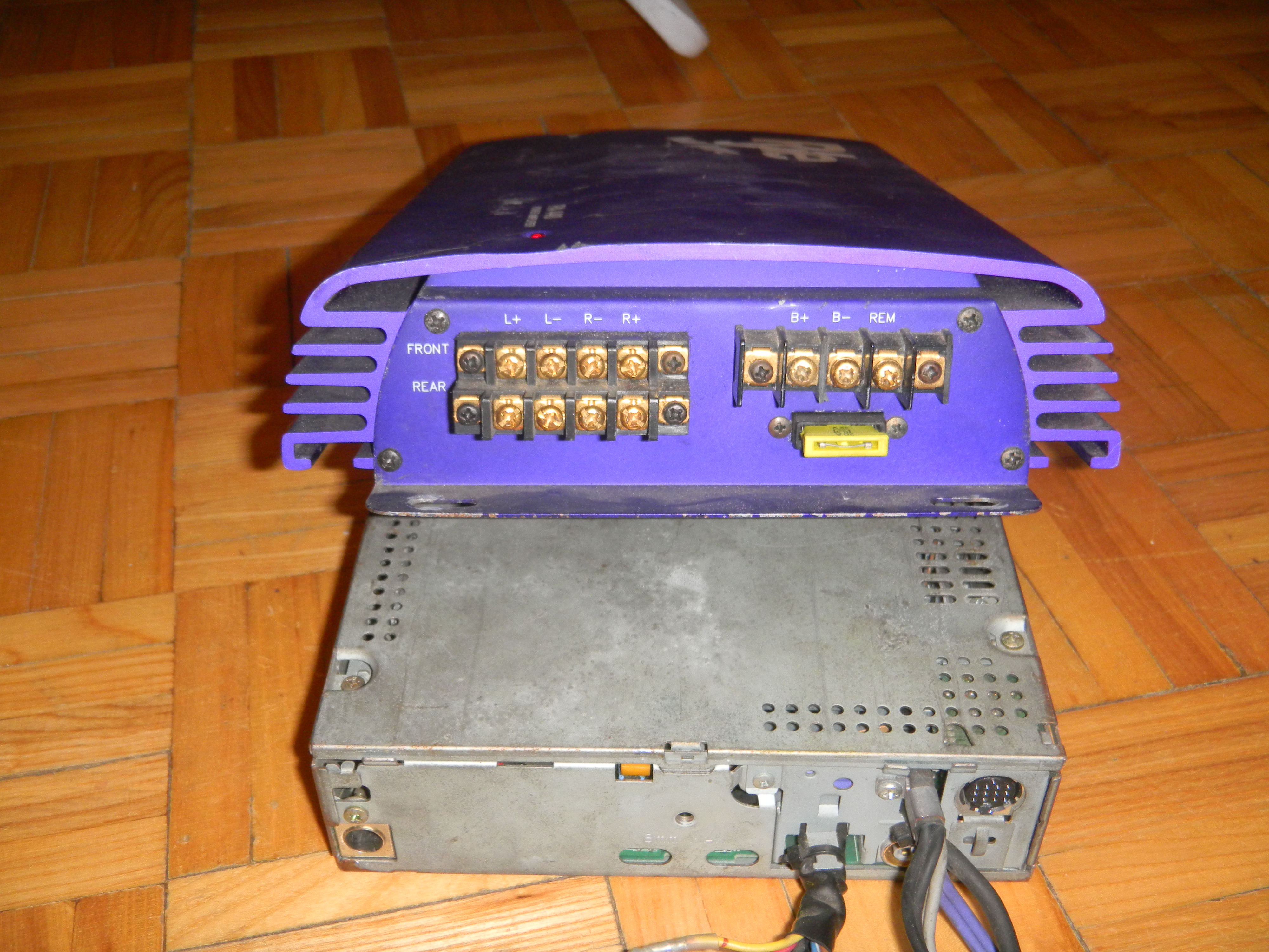

    w0jta5
    Jeżeli radio i wzmacniacz odpaliło to znaczy, że podłączenie jest ok - teraz może byćtylko problem z poszczególnymi klockami...
    Zacznij od:

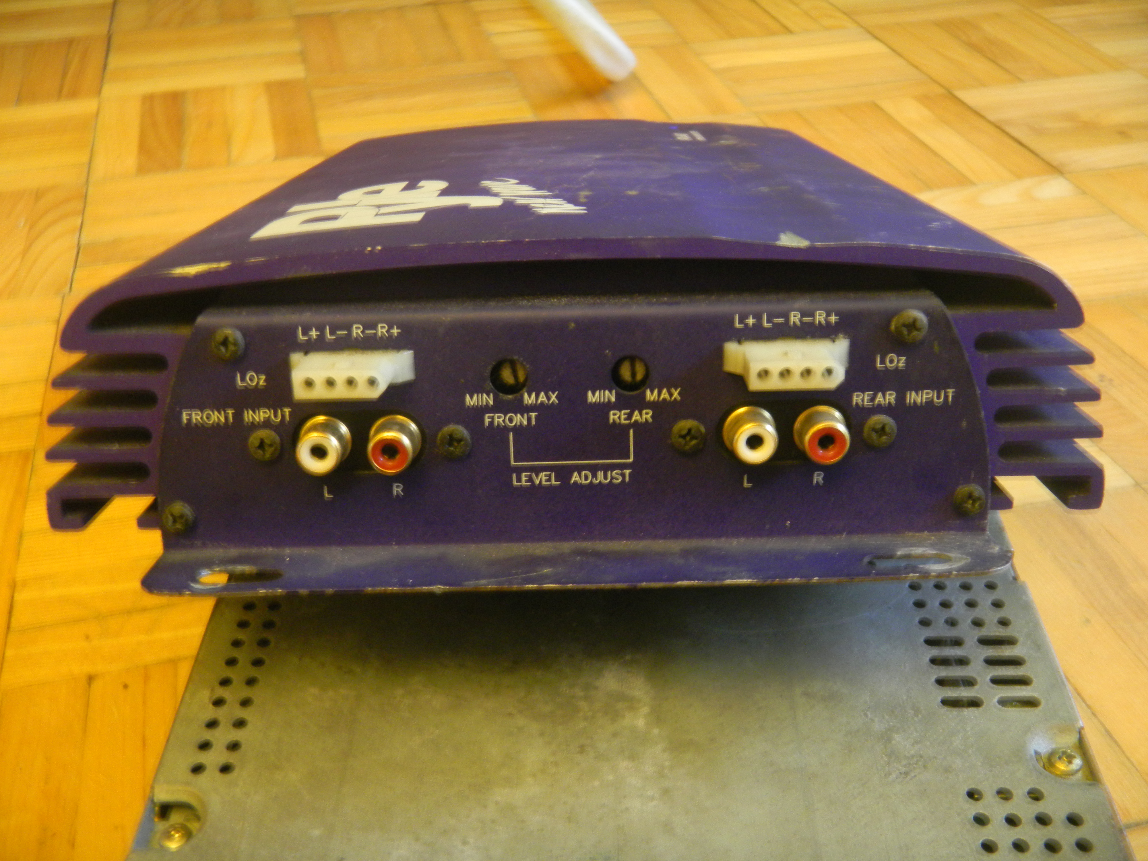

    Pokrętła "Level adjust" - daj na minimum - oba, w wtedy odpal radio.
    Ps. Skoro ma być audiofilsko, to wzmacniacz pierwszy do wymiany, bo nie pasuje poziomem do radia, procka i zmieniarki. Jak reszta sprzętu?
    Klocki czyli poszczególne elementy systemu.
    Jeżeli już zjechałeś z Gain'em /level adjust/ na min i nic nie pomogło, to jak masz możliwość podmień wzmacniacz na chwile /od kolegi, wujka itp/ i zobacz czy dalej będzie to samo.
    Wrzuć szczegółowe zdjęcia, jak masz to teraz podłączone.

    Kabel od procka zapinasz z tyłu radia.
    Następnie od szarych (przednich, choć u mnie na każdych działało) kabli RCA wyprowadzasz przewód do procesora (INPUT).
    A z Procesora do poszczególne kanały do wzmacniacza.
    Pamiętaj o dobrych przewodach RCA.
