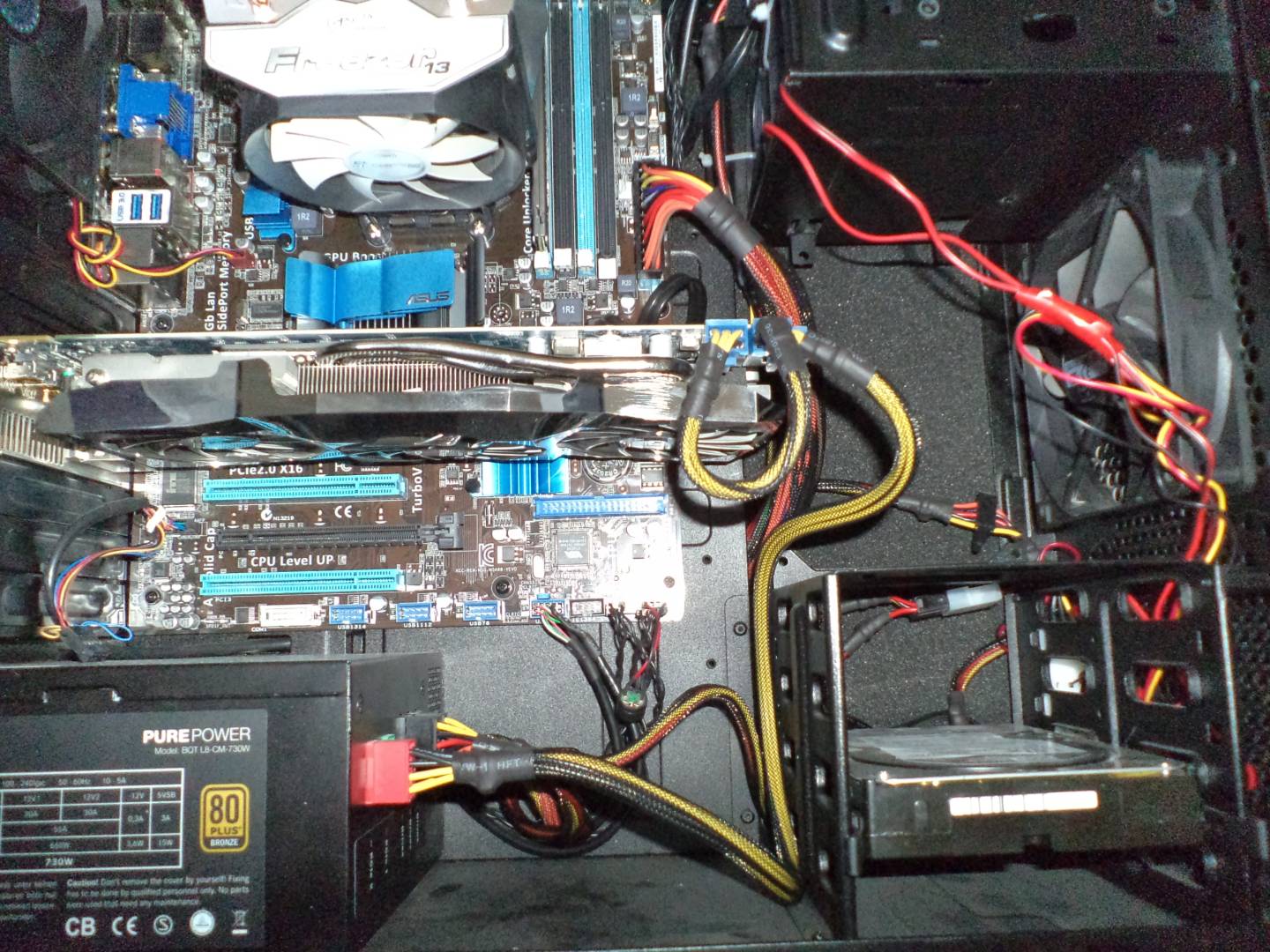

    Kupiłem sobie nowego kompa i mam problem z zbyt wysoką temperaturą na procesorze i w obudowie. Załączam zdjęcia i filmiki poniżej. Może coś pomożecie - doradzicie co kupić co zmienić, żeby było ok. Proszę nie piszcie tylko, że wujek google wie, jak wie to podaj przykład.
    Specyfikacja mojego kompa :
    Płyta: Asus M5A88-V EVO
    Procek: AMD FX-8120
    Ram: Kingston HyperX KHX1600C9D3X2K2/8GX
    Grafika: AMD Radeon HD 6800 Series (1024 MB)
    Dysk: WDC WD1002FAEX-007BA0 ATA Device (931 GB, IDE)
    Obudowa: CoolerMaster Silencio 500
    Chlodzenie na procek: Artic Cooling Freezer 13
    Jak obniżyć temperaturę AMD FX-8120 w obudowie CoolerMaster Silencio 500?
    W między czasie przełożyłem kare graficzną na drugi slot (znaczy się na dół), w wyniku czego temperatura na procesorze trochę spadła, ale za to na karcie mam 68 stopni podczas grania.

    Po 1: jaka temperatura jest dla Ciebie za wysoką? Bo 68 stopni na grafice to bardzo przyzwoity wynik. Geforce Asusa się potrafią nagrzać do 120 stopni i działać w tej temperaturze poprawnie... 5 stopni więcej i się sypia..
    Na tych wideo nie widać ŻADNEJ temperatury .. podaj jakieś cyferki.
    Po 2: Wentylator powinien być obrócony o 90 stopni - tak abyś uzyskał w jednym rzędzie: pamięci, wiatrak procesora, radiator procesora, wiatrak obudowy - dzięki temu będziesz miał niezakłócony strumień powietrza wyrzucany z tyłu . A teraz wiatrak procesora pompuje gorące powietrze znad grafiki i wywala je "w sufit" gdzie nie ma żadnych otworów....
    Ta obudowa nie jest zbyt przewiewna .. brak jest otworów : W klapie i "na suficie" - masz mocny procek o dużej mocy wypromieniowanej więc cudów nie osiągniesz..
    Dla przykładu : Obudowa Fractal Design z wiatrakami w ustawieniu fabrycznym: Temperatury procesora i grafiki o wiele za wysokie (Procek 80 - 82 stopnie, grafika 110 w stresie) Wystarczyło przemieścić wentylatory (Obudowa ma 6 miejsc na wiatraki - nieużywane są zaślepione) i temperatura procka spadła o 25 stopni... grafiki o 30 stopni!
    Jeśli obudowa ma filtry przeciwkurzowe to korzystniej jest aby w środku powinno panować nadciśnienie (Więcej wiatraków wdmuchuje niż wyciągą) W ten sposób filtry wyłapuja kurz a przypadkowymi otworami powietrze wylatuje zawsze na zewnątrz. Efekt - czysty komp.
    Mała dygresja : Składałeś tego kompa czy jakiś monter w sklepie? Rozumiem że radiator procesora jest posmarowany poprawnie pastą (bardzo cienka, najlepiej ściągnięta np. kartą warstewka dobrej jakości pasty) a ze stopy zdjęto przezroczystą folię ochronną? Widziałem już parę razy w życiu jak ktoś miał wysokie temp na wypasionym radiatorze z powodu nie zdjęcia folii!! To całkiem niezły izolator ciepła.
    Ja bym tu :Obrócił radiator procka o 90 stopni i dodał drugi wiatrak z przodu. Uzyskasz nadciśnienie. Na przednią ściankę przed wiatraki dajesz cienką watolinę (usztywnienie w ciuchach) lub cienką gąbkę (taką jak pod płytę główną) i masz czysty komputer.
    A i jeszcze jedno ... lepiej wsadzić dwa duże 12 cm wiatraki niz pakowac kilka mniejszych .. slabo widze ale w gornej czesci masz chyba napchane jakieś 80-tki ... to tylko niepotrzebnie hałasuje i niewiele daje ..
    Jak największej średnicy wiatraki na miejsca do nich przeznaczone ... tanie i dobre są polskie SilentiumPC -= polecam (ciche fluidowe łożyska)

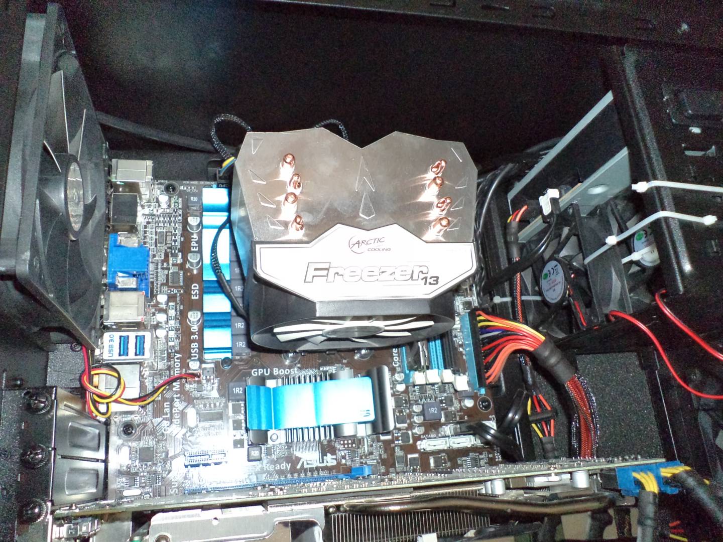

    Komputer składał mi "fachowiec" w sklepie. Te ustawienie chłodzenia od razu mi się nie podobało, ale koleś który to składał powiedział, że na tej płycie inaczej się nie da zamontować tego chłodzenia.
    Temperatura bez OC po paru minutach gdy procesor jest obciążony na maxa skacze do 73 stopni (około 55 na rdzeń) i po przekroczeniu tej granicy spada mnożnik na x7 i napięcie (co skutkuje tym, iż HM spadają do 1,4 GHz)
    Założenie tego komputera było takie, że miał być on cichy a kiedy potrzeba, głośny i wydajny. Dlatego też zastanawiam się nad jakimś innym chłodzeniem - może wodnym. Niestety nie znam się zbytnio na chłodzeniach.
    Śmiem stwierdzić że fachowiec jest w błędzie - o ile faktycznie fachowiec tego kompa składał. bo montażem kompów bardzo często zajmują się ludzie o najmniejszym w firmie doświadczeniu (np praktykanci lub przypadkowi pracownicy). Czasami nie chce mu się grzebać na nowo w tym samym sprzęcie więc najwygodniejsza odpowiedź to "nie da się" Na tej płycie da się zamontować o wiele większe chłodzenie w obu pozycjach, miejsca wokół procesora jest naprawdę dużo - proponuję żebyś sprawdził to samodzielnie. Po odpięciu wiatraka pewnie będziesz potrzebował obrócić element montażowy o 90 stopni, czasem wymaga to odkręcenia 4 śrubek(na radiatorze, nic na płycie nie ruszasz)
    Zanim to zrobisz najlepiej zaopatrz się w jakąś dobrą pastę (Jako że np tej na radiatorze może być mało lub będzie konieczność jej uzupełnienia lub wymiany z jakiegoś powodu, przy takim procku przydaje się ją mieć w szufladzie w razie W, pasta z czasem wysycha). Polecam np ZALMAN ZM-STG1 - przy okazji wygodnie się ją nakłada (pędzelek).
    Wycierasz procek i radiator do czysta (np chusteczka, ręcznik papierowy itp). Nakładasz niewielką ilość pasty na jedną powierzchnię i rozprowadzasz jak najcieńszą warstwę, którą następnie ściągasz za pomocą płaskiego plastiku (np karta bankomatowa czy coś w tym rodzaju). Właściwie nie ma znaczenia czy zrobisz to na procesorze czy na radiatorze, gdzie Ci wygodniej. Pasta ma usunąć spomiędzy tych dwóch elementów powietrze i ma jej być tylko tyle ile jest konieczne (sama pasta jest o wiele gorszym przewodnikiem ciepła niż radiator ale znacznie lepszym niż powietrze).
    W trakcie odpinania radiatora rób to z wyczuciem aby nie uszkodzić niczego wokół. Myślę że najrozsądniej będzie jeśli nie będziesz wyciągał procesora z podstawki jeśli nie masz wprawy. Po prostu oczyść go wsadzonego w płytę.

    To 73 stopnie czy 55? 55 stopni to jak na stres wynik do przyjęcia (ten procesor ma dopuszczalne 61 na rdzeń (chwilowo nie ciągle). 73 oczywiście za dużo..
    Jeżeli jednak radiator się nie zmieści lub obrót nic nie zmieni (a jak sądzę powinien się zmieścić a temperatura powinna spaść o przynajmniej kilka stopni) , to powinieneś kupić lepszy wiatrak (ten możesz sprzedać choćby na All...). Z dobrych i przyzwoitych cenowo polecam SilentiumPC Fortis (wiatrak 12 cm, duży radiator z heatpipe i bardzo dobre wyniki w testach, kosztuje koło 120-130 zł.
    Do tej obudowy wchodzi 3 wiatraki 12cm i najlepiej takowe zamontuj (mają najwyższą możliwą wydajność - przepompują najwięcej powietrza, i są ciche..
    Chłodzenie wodne sobie daruj, w praktyce lepiej jest kupić 2x mocniejszy procek i go wcale nie kręcić (wyjdzie tyle samo pieniędzy) niż wydawać kasę na bądź co bądź drogi i kłopotliwy w montażu i obsłudze system (Możliwość wycieków, walka z glonami, skomplikowana budowa, więcej elementów możliwych do uszkodzenia)
    EDIT : Z rozczarowaniem muszę przyznać że tyn wiatrak faktycznie ma możliwość montażu tylko w taki sposób - brak możliwości obrotu podstawy o 90 stopni... więc po prostu jest to mało trafny wybór w takiej obudowie i do takiego procka (na Intelu da się go założyć w dowolny sposób).

    Chłodzenie jest źle założone. Powinno być obrócone o 90 stopni tak aby wentylator CPU wpychał ciepłe powietrze na ten zamontowany na tyle obudowy.
    Wywal te dwie 80mm jak już wyżej wspomniano i zamontuj jeszcze jeden 120mm na przodzie.
    Ten procesor to grzałka i chłodzenie ma co robić, a że ten Freezer nie jest szczególnie wydajny to temperatury są jakie są.

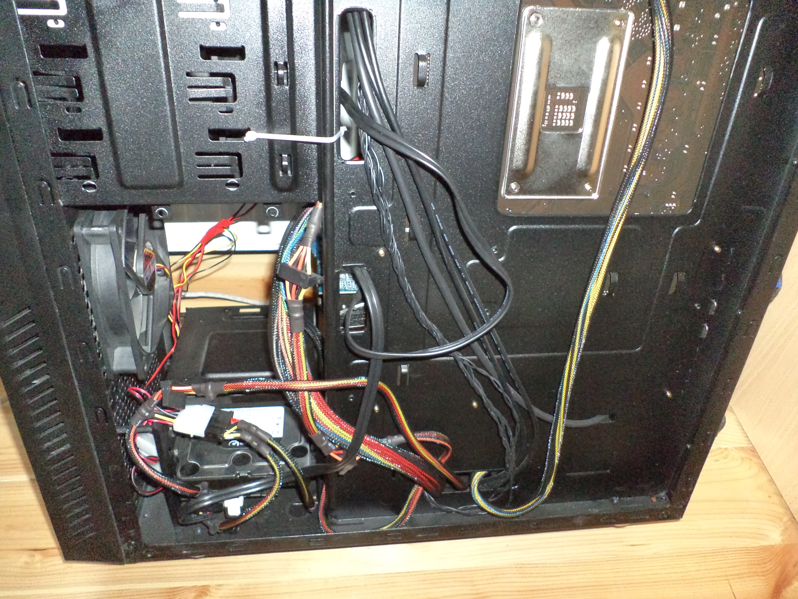

    Ja tylko do tego wideo dodam, że w Twojej obudowie nie musisz wyciągać płyty z obudowy - pod płytą w blasze masz wycięte specjalne okno dzięki któremu zdemontujesz oryginalną ramkę i założysz tą z fortisa.
  • #18 10956970
    dezmol
    Chodzi Ci o tą:
