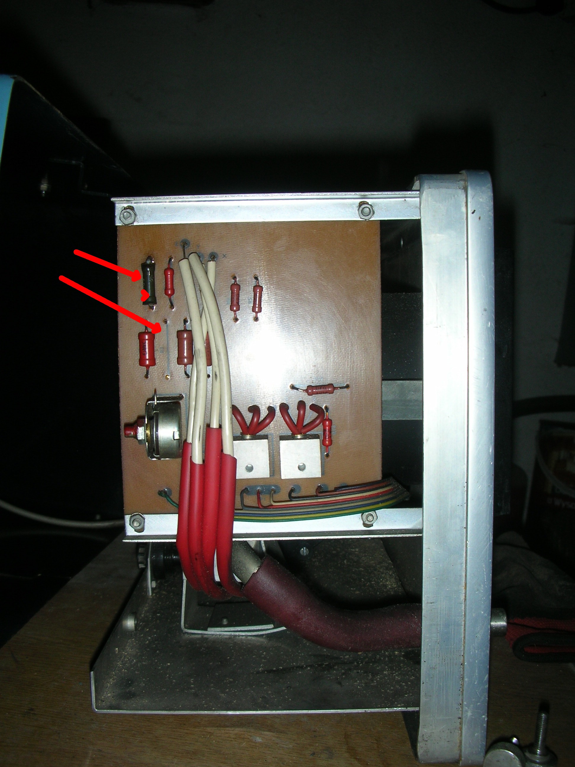

    adik22
    Odświeżam :)
    W moim Analizatorze brakuje rezystora R3 a drugi zaznaczony strzałką jest wymieniony. Może ktoś pomoże i poda wartości tych dwóch rezystorów Analizator spalin AST-75 Kabid - napięcie wyjściowe stabilizatora i sonda .

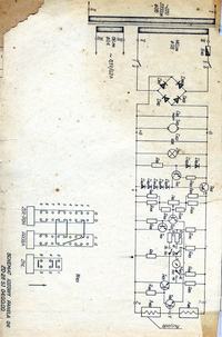

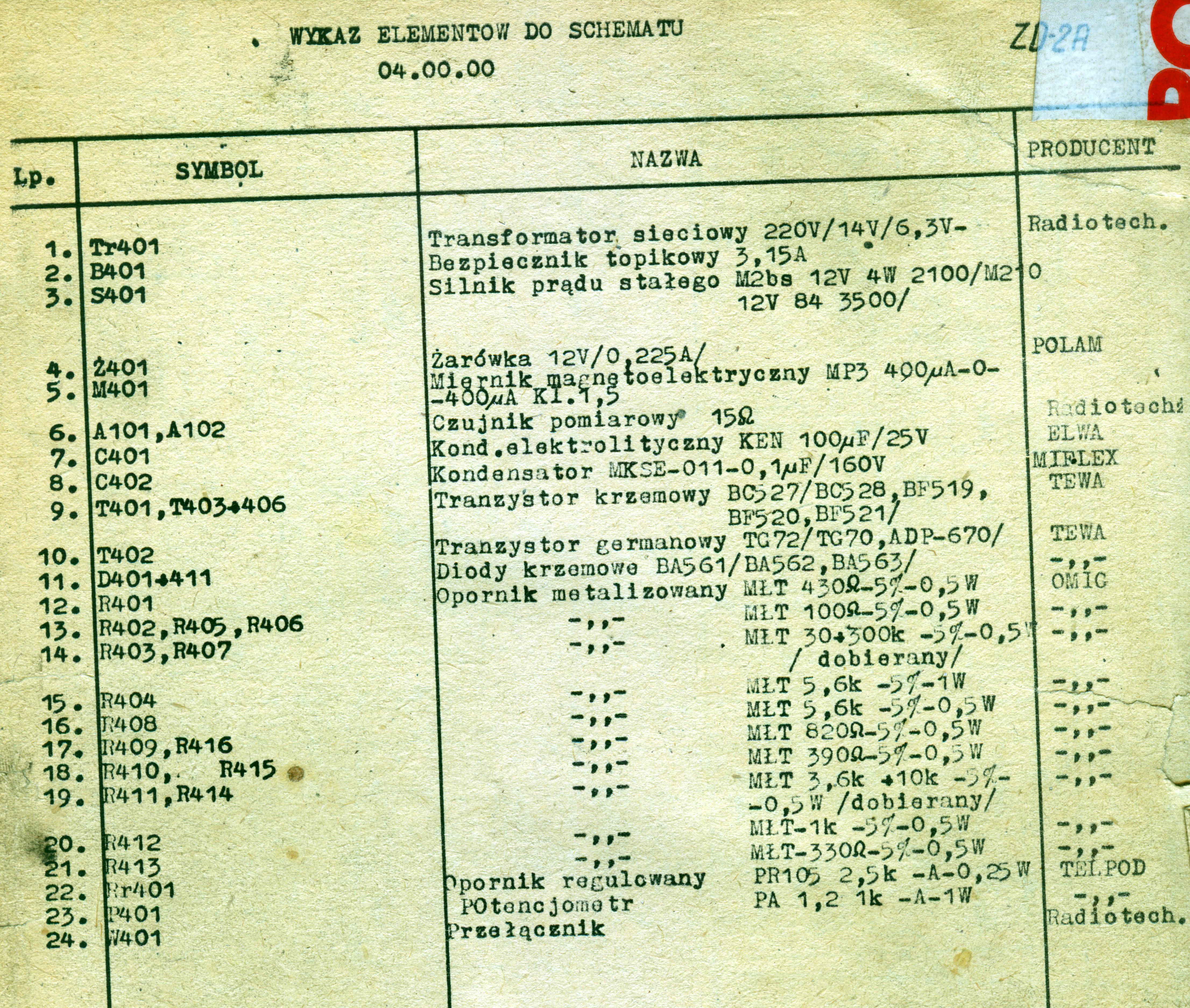

    Franciszek Łazowski
    Witam!
    Nie mam schematu analizatora AST-75, ale bardzo podobny, jeśli nie taki sam był wbudowany w zestaw diagnostyczny ZD-2A. Jeśli to coś pomoże daję schemat
    i wykaz elementów
