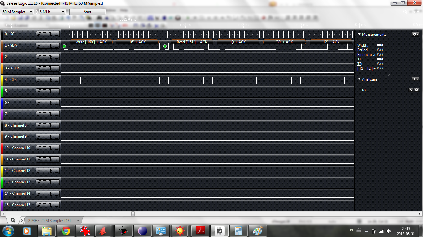

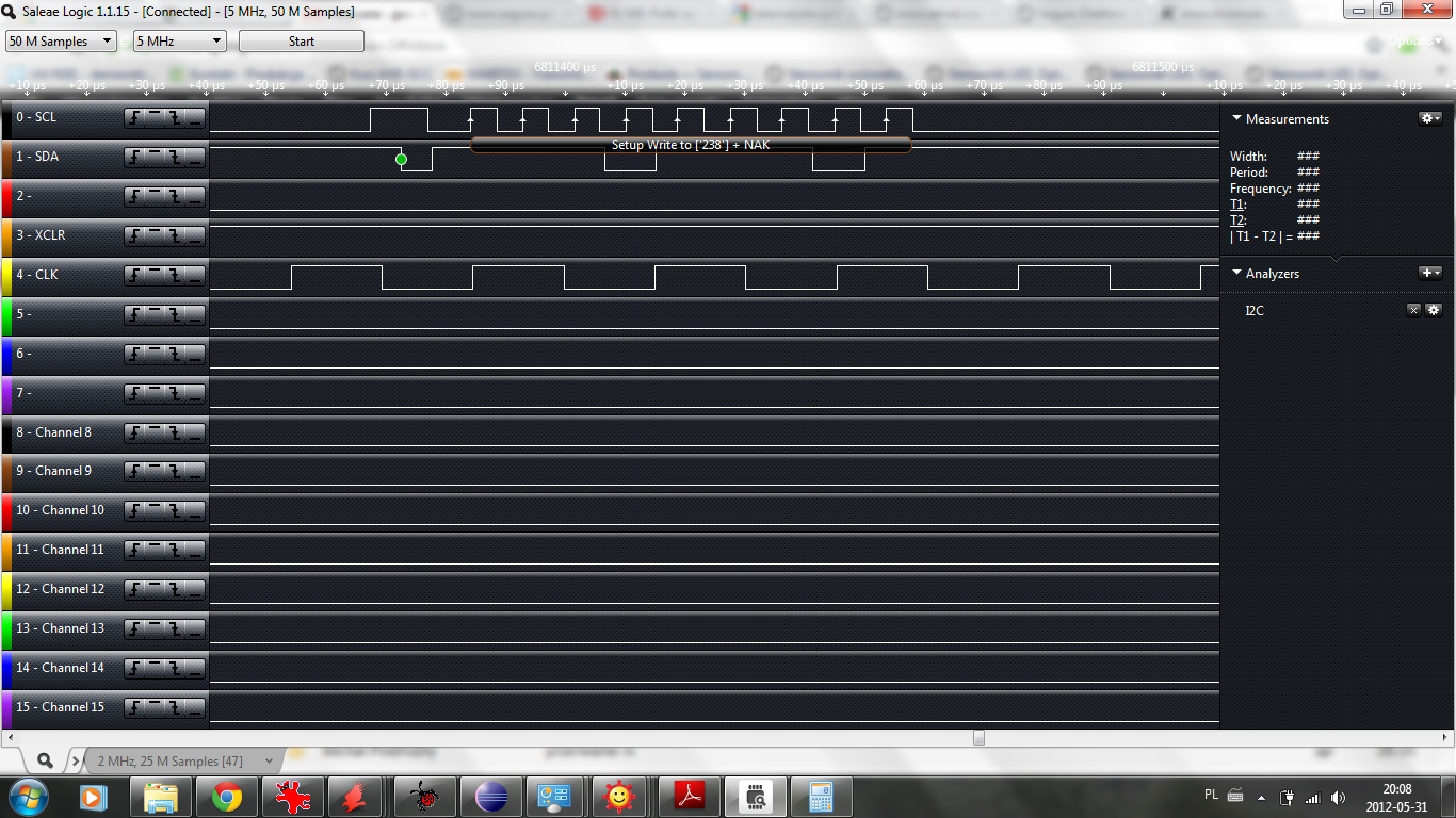

Mam problem z czujnikiem HP03SA, łączenie z pamięcią eprom przez i2c przebiega poprawnie, jednak mam problem z połączeniem się z przetwornikiem AD.
http://www.kosmodrom.com.ua/data/HP03SA.pdf
Wrzucam też przebiegi z analizatora. Moje przypuszczenie jest takie, że czujnik jest uszkodzony.
https://obrazki.elektroda.pl/3361206000_1338488580.png
