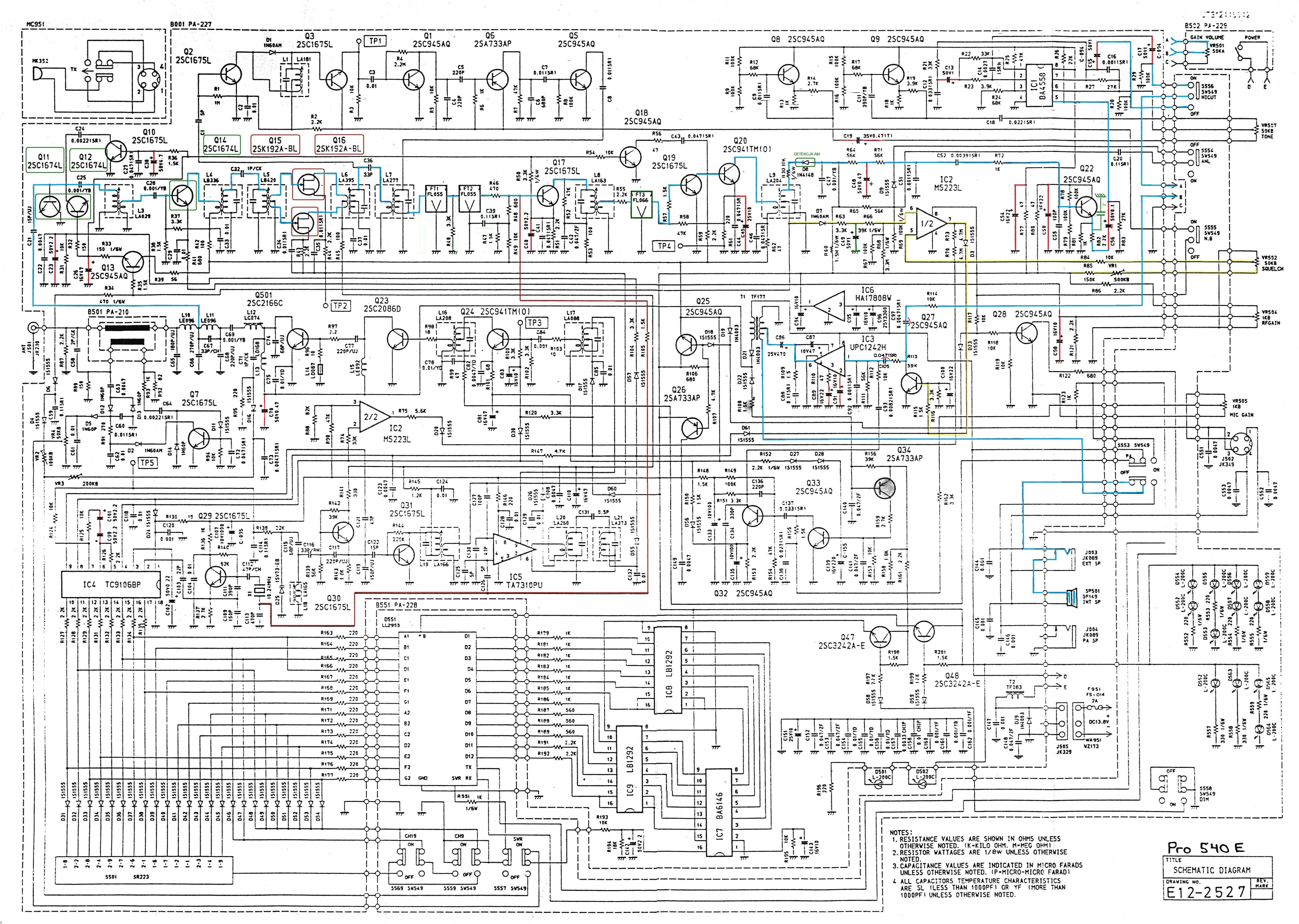

    Witam wszystkich !
    Schemat
    Czy warto dodać Channel Guard i drugi generator 10.240 do President Herbert?

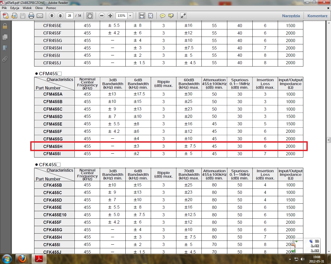

    Radio zostało przestrojone tradycyjnie poprzez dodanie cewki do rezonatora 10.240 .Wymieniłem tranzystor na wejściu na 2SC2999 w pośredniej na 2SC2839 filtr II p.cz. na Murata CFM-455 H ( 9 ceramic elements ), kondensatory na tantalowe i nadal odbiór jest zaszumiony i słychać przebijające "piątki". Oczywiście po wymianie filtra II p.cz. jest znacznie lepiej piątek słychać znacznie mniej ale to jeszcze nie to - wydaje mi się ze odbiór jest na zboczu filtra II p.cz. .
    Filtr II p.cz. Murata CFM-455 H ( 9 ceramic elements )

    Myślałem jeszcze aby dorobić Channel Guard http://malzev.tripod.com/cb-radio/filter.htm aby zawęzić I p.cz. ale czy to nie będzie za wąsko ?
    Moje pytanie jest takie czy jest sens dobudowywać drugi generator 10.240 i Channel Guard ?
    Na bazie mam HR2510 + modyfikacje DG2IAQ i rewelacyjnie to pracuje a od tego szumofona (HERBERTA) w aucie to mnie głowa boli.

    Mam gdzieś Cerada 455-4,5-60 montowałem go z rok temu ale jak dobrze pamiętam było za wąsko , miałem wrażenie że jest bełkot. Szukałem go teraz ale zapadł się gdzieś po ziemie. Robiłem tez próby 3 muraty 455HT w szeregu i była porażka, tłumienie sygnału użytecznego ogromne a w pasmie zaporowym rewelacji nie było. Takiego Cerada 455-6-60 to chętnie bym zakupiła. Co myślisz Michał o tym filtrze (kwarc tranzystor kwarc) na I p.cz. ?
