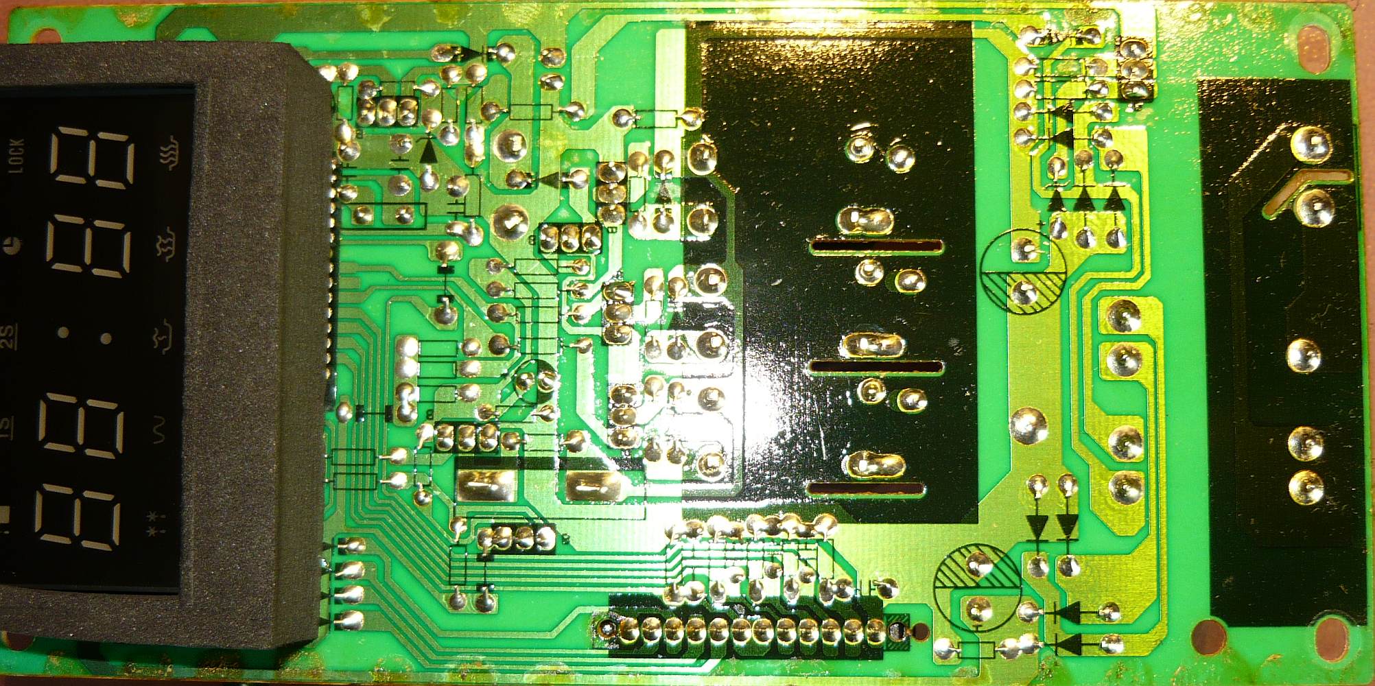

    Mikrofala ProWave, po zamknięciu drzwiczek sama sie uruchamia.
    Słychać pracujący wentylator, talerz się kręci, szum taki jak działała, chociaż po
    włożeniu szklanki z wodą nie podgrzewa wody.
    Przyciski działaja, na wyświetlaczu zmieniają się funkcje oprócz przycisku start
    który nie reaguje.
    Po wypięciu taśmy klawiatury bez zmian.Od razu się uruchamia.

    Przy wyciąganiu i wkładaniu wtyczki sieciowej słychać klikanie przekaźnika.

    Przekaźnik sprawny, wylutowany spradzony, tranzystor sterujący przekaźnikiem też.
    Tranzystor dostaje cały czas impuls z układu scalonego, po wylutowaniu rezystora
    wychodzącego z n. układu scalonego sterującego tranzystorem, przekaźnik nie załącza się.
    A więc układ cały czas wysterowuje przekaźnik do załączenia.
    Mikrofala ProWave Dwo900- sama się uruchamia Mikrofala ProWave Dwo900- sama się uruchamia Mikrofala ProWave Dwo900- sama się uruchamia Mikrofala ProWave Dwo900- sama się uruchamia Mikrofala ProWave Dwo900- sama się uruchamia
    Czy ma wewnętrzne zwarcie, które blokuje uruchomienie przycisku start.
    Odpięcie folii z przyciskami nic nie zmienia.
    Wszystkie przyciski działają oprócz START.
    Czy jest sposób wyzwolenia funkcji start ??

    Odłącz silnik napędu talerz i czy dalej takie efekty będą?
    Kiedyś miałem bardzo podobny przypadek i już chciałem kuchenkę kasować - bo moduł nie jest tani, a tu okazało się, że silnik napędu (30V AC) ma przebicie.
    Dla bezpieczeństwa zamiast zasilanie trafa WN daj sobie jakąś żarówkę 15-25W i można spokojnie sprawdzać.
    Co do samego modułu, bo częściej uszkadza się ten mały przekaźnik - znana na identyczny lub duży pomaga. Zwarcie tranzystora rzadziej. Inne uszkodzenie bardzo rzadko (np. grzejący się tranzystor, który ma dawać 12V na przekaźniki się przegrzewa i powoduje dziwne zachowania mikrofali. Czasami enkodery wyboru czasu szwankują).

    Po poszukałbym na płytce sterowania - właściwe napięcia, czy coś nie jest przegrzane, tranzystory, diody. W miarę możliwości sprawdzę w podobnej i dam znać.
    Akurat model WD900ASL23.
    Tranzystory sterujące cewkami: 2SC1815.
    Pomiar tranzystora: końcówka 1-2: 1138, 2-3: 697, 1-3: 700 (bez wylutowania z płytki, miernik w pozycji pomiar diody).
    C1 1000µ/16V, napięcie zmierzone: 10.0V.
    C5 330µ/25V, napięcie zmierzone: 15.2V.
    C2 napięcie zmierzone:4.6V.
    Pomiar na diodach Zenera: ZD2: 5.3V, ZD3: 3.4V
    Napięcie zmienne trafo: 8.7V, 13.1V.

    Po zmierzeniu napięć okazało się, że wartość podana na ZD2 różni się od podanej od ciebie i wynosiła 14V. Dioda na mierniku mierzona była dobra, a po wymianie
    na nowy egzemplarz napięcie już wynosiło 5,6V, a więc w podanych granicach.
    Efekt jest taki, że mikrofala włączona do sieci już się sama nie uruchamia.
    Ale dalej nie działa przycisk start i tym samym nie da się jej uruchomić.
    Po otwarciu drzwi od razu włącza się wentylator i obraca się talerz.
    Czy mógłbyś mi podać wartości napięć na Q2-C3198 oraz Q4-C3198.
    Może one się również uszkodziły,a są w obwodzie zasilania przez tą diodę zenera ZD2.

    Nie może być, że po otwarciu drzwiczek włącza się napęd i wentylator. Najczęściej powodem był przekaźnik uszkodzony jak i brak zasilania elektroniki przez uszkodzone trafo, rzadziej mikrowyłącznik drzwiczek.
