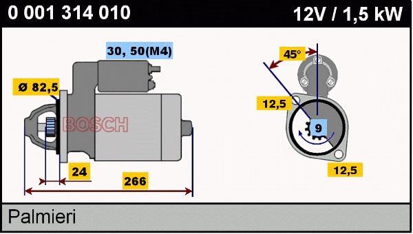

    Mam samochód o nazwie Hanomag F20, w tym o to samochodzie zastosowano rozrusznik o numerze 0 001 354 082 podobno jest to rozrusznik z jakiegoś Mercedesa i tu cała sprawa polega na tym żeby dowiedźeć sie z jakiego bo szukam częscie i w żadnym katalogu nie ma takiego samochodu jak ja mam wiec chcał bym dowiedżeć sie z jakiego mercedesa pasuje ten rozrusznik. Rozrusznik jest uszkodzony najprawdopodbnej jest uszkodzony wirnik, byłem u znajomego elektryka i stwierdził po tym co powiedzalem, rozrusznik kreci sie ale jest taki momęt że wolnej się kręci jak by coś go blokowało, wymieniłem w nim tulejki i szczotki, oraz przetoczyłem komutator, zrobił sie jajowaty, niestety nie dało to żadnych efektów poprawy, prawdopodobne jest zwarcie miedzy zwojowe wirnika.
    Czekam na sugestje dotyczące z czego ten rozrusznik jest i czy to faktyczne wirnik.

    a ja właśnie znalazłem na tej stronie że to jest również z jakiegoś Mercedesa. a tu jest dowód tegohttp://www.woodauto.com/WOODAUTO/Component.aspx?Ref=EXS625001092

    doszukalem sie odpowiednika w jakieś firmie tylko nie wiem jakiej, jest to rozrusznik o symbolu CS188. On jest z Mercedesa L206DG potrzebował bym orginalny nr jaki jest na tym rozruszniku. Może ktoś zna ten nr?
