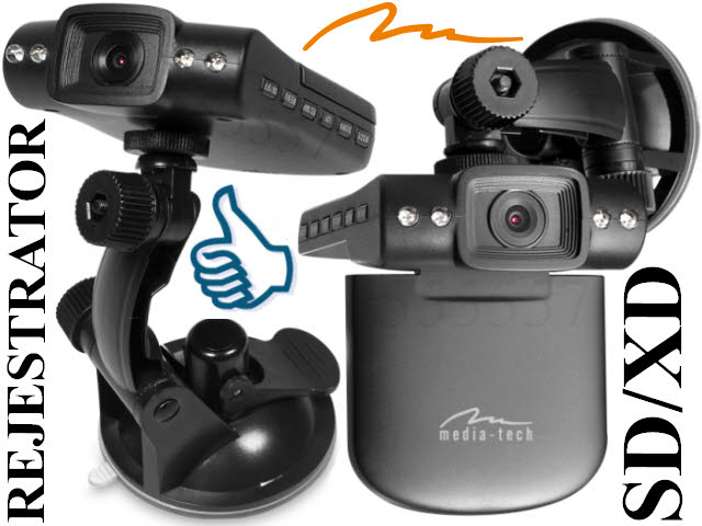

    carrier
    Specjalista - Alarmy Samochodowe
    pomyśl o rejestratorach mobilnych 4szt, niewielkie wymiary zapis w jakości HD działa z kartą 64GB widzi w nocy dzięki diodom IR niewielki pobór prądu.
    Zamontuj wewnątrz by widziały przez szybę boki auta, parkuj w oświetlonych miejscach a może się udać.
