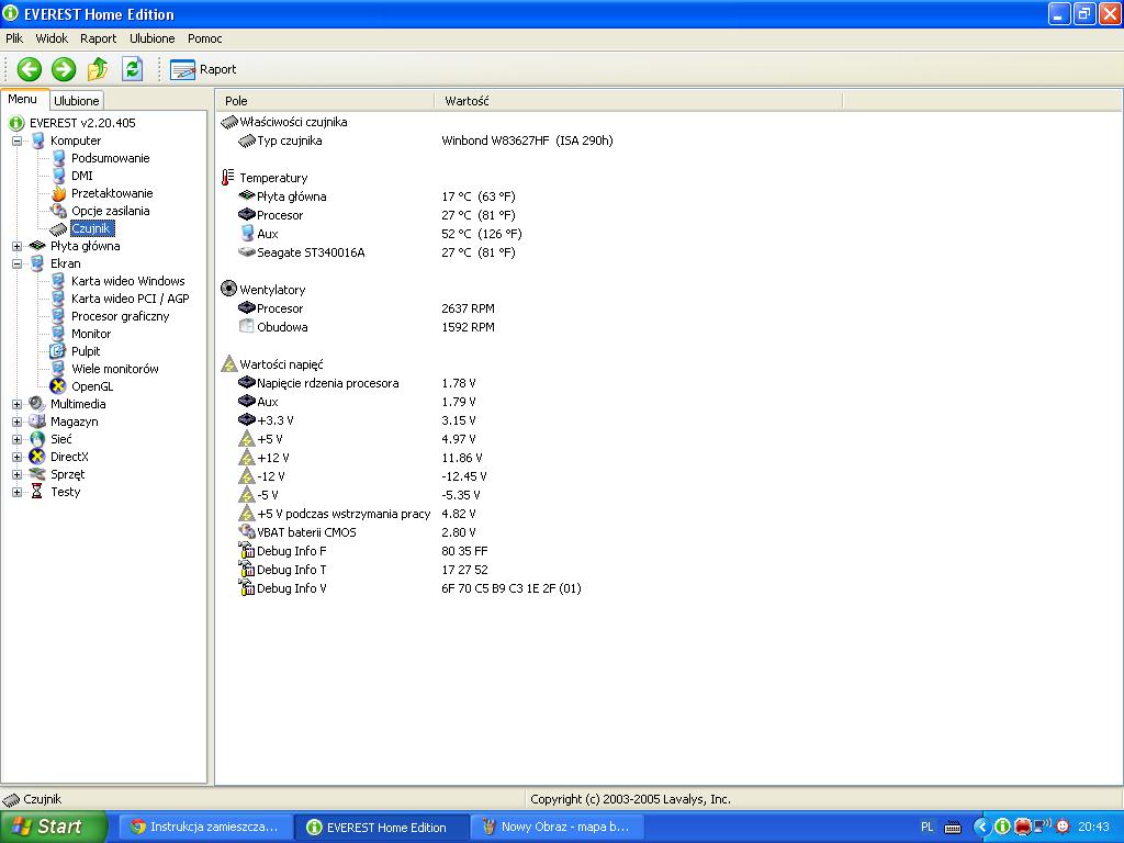

    Witam. Właśnie ukończyłem składaka i mam problem. w programie pokazuje mi że płyta ma 19'C, CPU 26'C, dysk 27'C i AUX 51'C. nie wiem gdzie ustawić wiatrak, bądź nie wiem co może być przyczyną takiego obciążenia... Płyta główna marki MSI 845PE (MS-6580 v3.0)
    Dziękuje z góry.

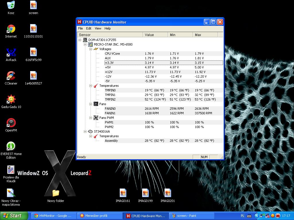

    W jakim programie?
    Daj screen z HWMonitor.
    Zazwyczaj temp. oznaczoną jako AUX można pominąć.

  • #3 10960285
    wochu96
    ewerest home edition
    jaka konfiguracja?

  • #7 10963106
    wochu96
    AUX 51°C na MSI 845PE (MS-6580 v3.0) - jak obniżyć temperaturę?
    o to chodziło?
  • #8 10963109
    Kasek21
    Temperatury są OK.

    Uruchom program OCCT -> CPU:OCCT test i zobacz, która temperatura będzie rosła podczas testu i do jakich wartości - jeżeli program OCCT nie będzie wyświetlał temperatur to sprawdź w HWMonitor kiedy test będzie działał.
