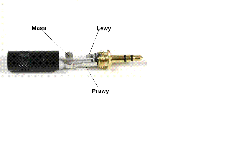

    Znalazłem w internecie taki obrazek:
    Jak przylutować wyrwaną końcówkę w słuchawkach Philips SHP2000?
    No więc - nie trzeba tu być inżynierem, ani elektronikiem (i żadnym z wymienionych nie jestem) - w jedno miejsce lutujemy prawą słuchawkę, w drugie miejsce lewą słuchawkę, a obydwie masy w trzecie miejsce, skoro wyjście końcówki ma trzy obszary, jak na rysunku.

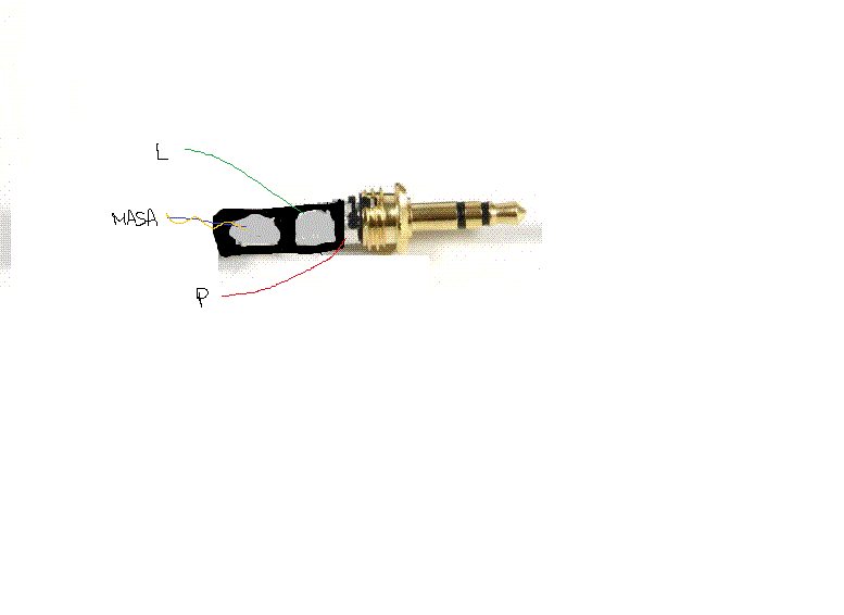

    Przy okazji - narysowałem jak przylutowałem ostatecznie kabelki, gdy testowałem słuchawki:
    Niebieski i złoty po zerwaniu nadal były skręcone razem - fabrycznie, dlatego myślę, że te przewody odpowiadają za masę.
    Pomiędzy czerwonym, a masą (złoty+niebieski) miernik pokazuje 35,6Ω.
    Pomiędzy zielonym, a masą miernik pokazuje 50,9Ω.
    Jakby co, to zmierzyłem to bez końcówki - wylutowałem kabelki zupełnie z konektorów, skoro i tak nie grały dobrze.

    Tak - ten kanał gra gorzej. Ale dotykam zielonego kabelka i masy i miernik piszczy. Na wszelki wypadek sprawdziłem także czerwony kabelek i masę i miernik także się odzywa.
