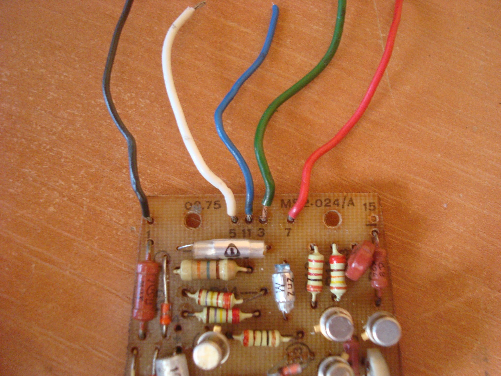

    Witam. Potrzebuję ustawić mój obrotomierz tak, żeby działał na 1sygnał/1obrót wału. Z tego co pamiętam kiedyś taki sam obrotomierz miałem ustawiony pod 126p (zgodnie z instrukcją) i działało w moim pojezdzie do którego teraz potrzebuję to ustawić.
    Problem polega na tym, że nie posiadam płyty ze zworkami. Nie wiem który przewód teraz jest od sygnału, który od masy a który od zasilania. Z tego co mi się wydaje to na tej płytce od tego obrotomierza jest kilka układów które działają na ten sam wskaźnik w zależności od tego jak się te zworki połączy. Podsyłam zdjęcie mojego obrotomierza. Prosił bym o opisanie mi który przewód jest od czego. Pozdrawiam ;)

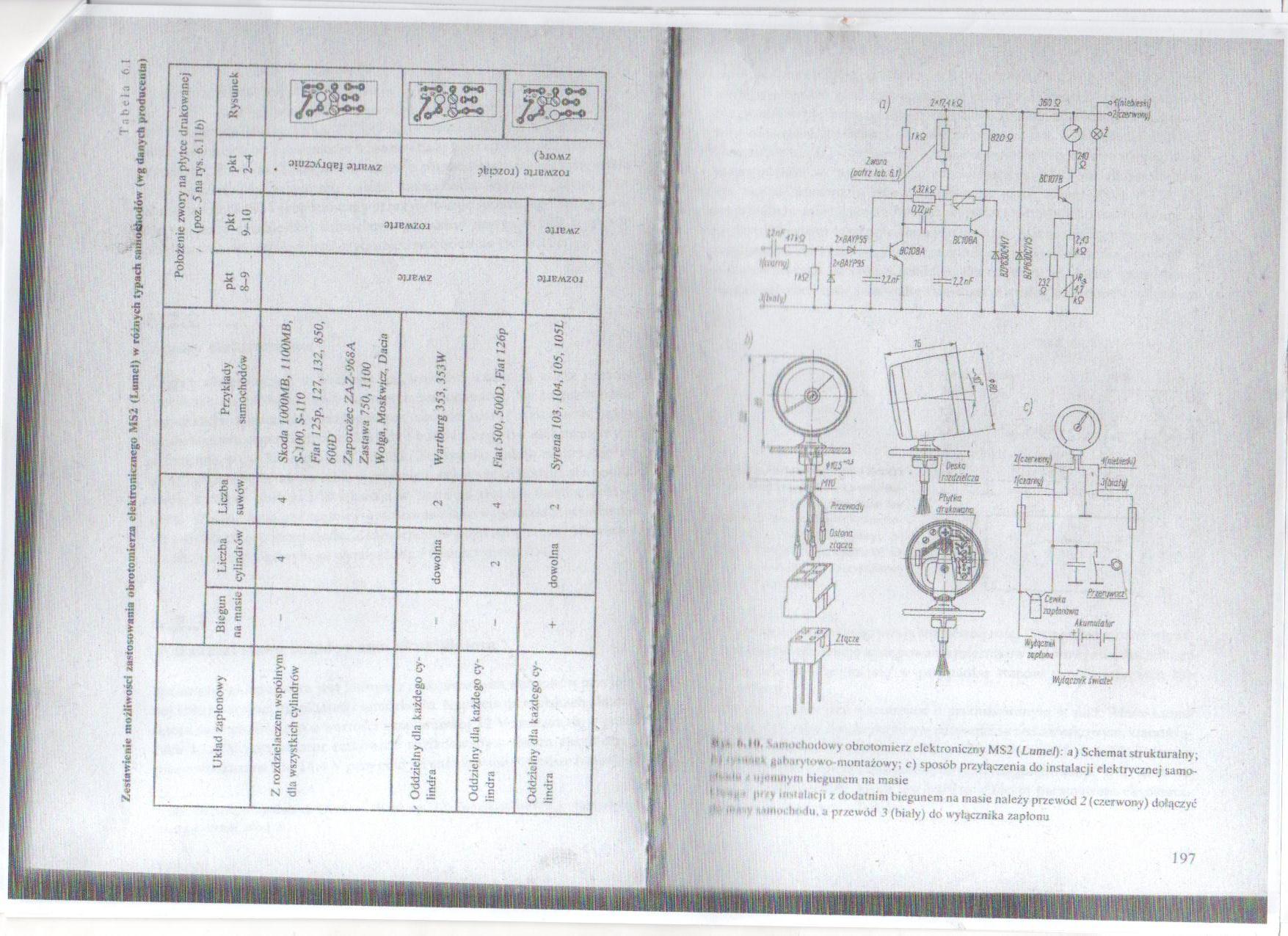

    No raczej nie tak bo to by w ogóle nie miało sensu. Jak już coś to biały + albo zielony + (zależy jak zwora ustawiona jest) Minus to chyba niebieski, a sygnał nie wiadomo gdzie. Schemat leci w załączniku. OD razu zazaczę, że te kolory oznaczone na schemacie to są to kolory przewodów które wychodzą z płytki ze zworami! Są grubsze od tych co są do płyty obrotomierza wlutowane. No jak nie będziemy mieli fabrycznie polutowanej płyty ze zworami to nie ma jak tego odtworzyć...

    No więc, problem rozwiązany. Popatrzyłem dokładnie na ten schemat. Zauważyłem, że ta zwora na śrubki służy do przełączania zasilania wskaźnika (zamienia + z -) w zależności od tego w jakim pojeździe będzie zamontowany obrotomierz. Wpadłem na to dopiero po tym jak uświadomiłem sobie w którym samochodzie co jest na masie. Natomiast ta druga zwora do przecinania służy do odcinania opornika 17.4k i działa to na mnożnik który ustala się w układzie monowibratora.
    Wyprowadzenia na płytce obrotomierza są następujące:
    7 - sygnał z cewki WN
    3 oraz 1 - zwora
    5 - plus z akumulatora
    11 - minus
    15 - minus do wskaźnika
    4 - plus do wskaźnika
